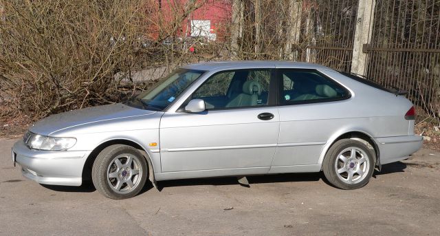

Hei!
Kuna masin nägi esmakordselt eestimaal ja minu käes kevadet, siis sai ka selle auks tehtud ka mõned pildid. Masinaga mõnusalt rahul, kuid ehitamis ja putitamis huvi/pinge ikka sees :) Masinal siis tehtud üldine hooldus ning ees veel väikene ennetus remont. Järgmised plaanid siis natu performancet timmida - noh nii 240hp ja oleksin rahul :headbang: Muud nagu miskit - kirves telikusse :P
