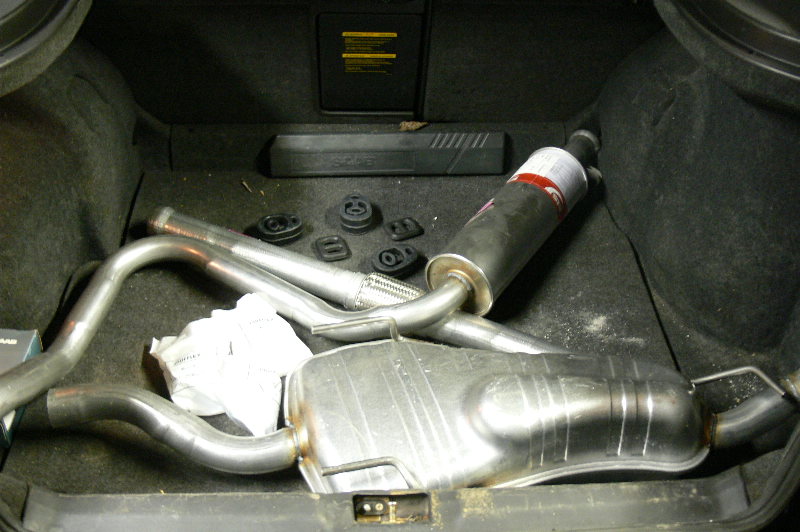

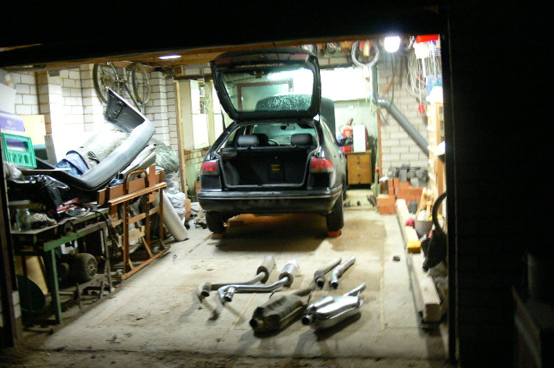

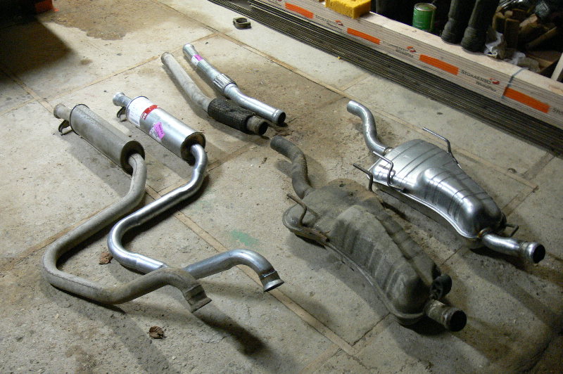

Soh..sai siis esimene väiksem remont öö hõlma all garaaži varjus ette võetud. Põhjuseks plörin Musta tagumiku alt. Kuna plörin meenutas rullnokkade kruvikeeraja-haamri tuuningut, hakkas see mind häirima. Eelnevast pilgust auto põhja võis järeldada, et taolist tuuningut teostab korrosioon - terase, niiskuse ja õhuhapniku koostöö.
Laisk nagu ma olen, ei viitsinud kanali pealt laudu ära kitkuda, ajasin Musta telliste peale(tõus 65mm) ja sellest piisas, et auto alla pääseda. Kogusin auto kõrvale vajaliku kollektsiooni tööriistu - nr 13 padrunvõti koos käristiga ja õlu...
Esimese asjaliku liigutusena murdsin pooleks tagumise summutipüti torustiku kinnitusklambri poldi.... Tubli lonks õlut selle peale. Polt murdus vaatamata mehisele kogusele eraldusõlile MoS2, mida eelmisel õhtul keermesliidesele pihustatud sai. Õnneks on mul mosse ajastust veel kamaluga mitmesuguseid polte, sealt sai hiljem uus ja sobiv valitud. Teine polt eemaldus probleemideta.
Kui pütt oli auto alt välja käristatud selgus, et kolme komponendi koostöö oli erakordselt viljakas olnud. Väike auk kärises sõrmega sorkides ruut-tolliseks. Teine tubli lonks pudelist tühjendas pudeli lõplikult....
Oh jah. Peab vist minema ja mõnele kaupmehehärrale käivet tegema.... Seniks lapp augule peale säristada ja :drive:...

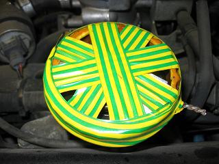

Tekkisid mõningad küsimused seoses geneka rihma vahetusega...
Mis valemiga töötab rihmapinguti? Kuidas seda lõdvaks lastakse ja kuidas pingutatakse? Lause:
vajaks pikemat lahtiseletamist... :D
Teiseks: kas uute rullikute laagreid peab mingi möksiga moosima ka või on nad kohe kasutusvalmis?
Relieve belt tensioner by prying in the tensioner hole with a long ratchet extension. Once the tension is removed insert a 6 mm drill bit in the tensioner holder hole.
Soh...rihm oma jõududega vahetatud. Polnudki nii hull...ehkki vahetada tuli ka ülemise rihmarulliku kronstein, sest sissesulanud rullikulaager oli ka selle rikkunud. See kes on kunagi öelnud, et lahti on lihtne võtta aga katsu sa uuesti kokku panna ei ole ilmselt saabi lahanud. Kronsteini mahavõtmiseks kulus ligi kolm tundi....tagasipanek koos rulikute ja rihmaga mitte üle 20minuti...
Rihmavahetus muutis palju:
kadus tohutu vilin mis kostis kapoti alt...
tühikäik läks ühtlasemaks...
bensiinikulu vähenes poolteist liitrit...
Nüüd sõidab ka antenn elektri jõul...sai vahetatud piits. Vana piitsa kolmanda lüliga lappisin katkenud aknapesurivoolikut... :eureka:
Uus õlikork sai ka paika... vana ei olnud enam suurem asi...
