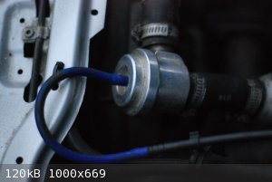

BPC klapp ei tööta. Eile ühendasin õige juhtme talle takka, olingi ühendanud ühe tulede juurest tuleva pistiku talle otsa. Nüüd võtsin ikkagi ajust mootorisse jooksvast kimbust õige pistiku, toppisin otsa ja vahet njeetu. Ehk siis, võin selle pistiku üldse ära võtta ja sama minek. Hakkan vaikselt garaaži minema, katsun selle BPC klapi üle kontrollida ja ka teise mootori oma proovida.

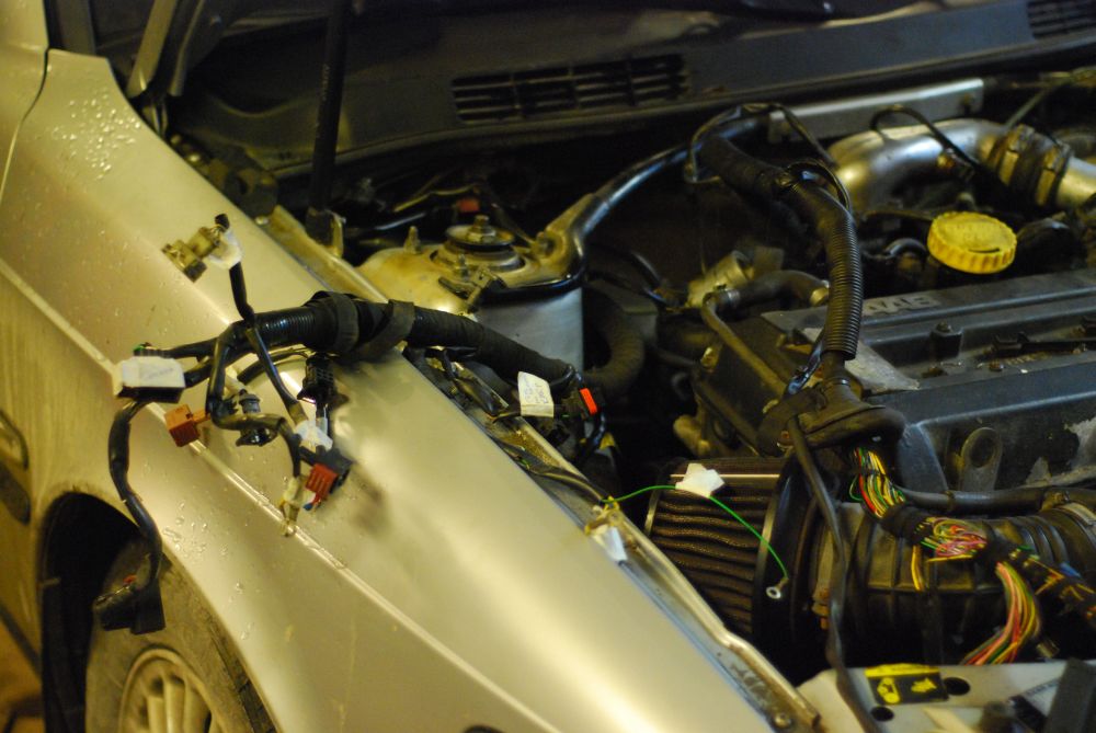

Nüüd siis paar õhtut uuritud, kas 1995 ja 1997 aasta 2.0T juhtmestikel vahe sees on või ei ole. Interneedusest sellist juttu vähemalt mina ei leidnud, kus oleks ka reaalne vastus.
Aga tõsiasi oli see, et BPC klapi testisin ära ja kõik ok. 1/2 ja 2/3 klemmide omavaheline takistus 3.3 oomi, ehk siis tehnilist kirjet järgiv. Proovisin ka teist klappi, ikka sama jama. 0.4 bari rõhku ja edasi njeetu. Täna hommikul siis tõusin üles ja mõtlesin suisa 3 korda järgi, et kas hakkan seda tegema või mitte. Nimelt plaanis siis mootori juhtmestik keredel ära vahetada. Täiesti ebaloogiline, et aitaks aga minu kogemus oli see, et oli vahe sees neil juhtmestikel. Nimelt 1995 läheb otse juhtmekimbust üks pikk soolikas BPC klapi juurde ja 1997 ei lähe. 1997 tundus, et on lahendatud see teisiti - kerejuhtmetest läheb BPC klapini. Ega ma seda ju muudmoodi teada ei saa, kui ära ei tee.

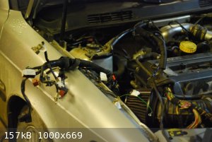

Tõmbasin doonormootorilt, mis halli kere peal oli, juhtmestiku maha. Ennem märkisin igaksjuhuks iga viimase kui juhtmeotsa teibiga ära. Et pärast ei oleks nagu mootori ümbertõstmist lõpetades, et paar juhtmeotsa on üle, millele ei leidnud lõpuni välja rakendust. Vahetasin juhtmestikud üle ja tore on tõdeda, et arendusosakond on oma tööd hästi teinud. Mitmed pistikud on 1995 ja 1997 aastate masinatel omavahel sobimatud. Mine ja siis tõmba jälle mingi andur kuskilt küljest maha. Sama asi aga otsikud erinevad, hästi mõistlik.
Lõpuks tagasi ratastel, esimesest keermest käib. Okei, ajasin garaažist välja ja kõik toimib -1.0 bari rõhku kukub ilusasti ära. Selline tunne, nagu oleks ennem ilma turbota autoga sõitnud. Nii, kui 0.4 bari ära kukub, siis käib järsk istmessetõmbamine ja alles siis tõsine lõbu hakkab. Andsin muidugi nii kõvasti takka kohe, et "check engine" hakkas põlema. :mad:
AGA. Minek on võrreldes endisega väga jõhker. Korralik rallikatunne. Ja "blow out valve" hakkas samuti häält tegema nagu Lapi juust, mis pannil praetud ja hammaste vahel kriuksudes pilbastub.

Lõpetuseks - juhtmestikud on omavahel erinevad ja puhtalt ajust mootorini juhtmekimbu vahetusega sain BPC tööle. See on üks neid hetki, kus ma ei tea, miks asjad nii toimisid ja lahenesid, aga jumal tänatud, et nii läks.

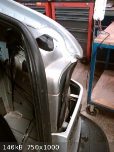

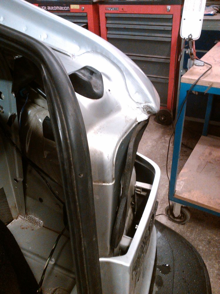

Mõni aeg tagasi sain aru, et niiskus tuleb ikka veel autosse sisse. Mõlema esiistuja jalgealuste alt 1 punn ei pidanud vett ikkagi. Jälle matid välja. Jääb vaid arusaamatuks, et mis point nendel aukudel seal põhja all on - lased sealt vett välja või? Samal ajal imavad need paksud põhjamatid/poroloonid iga grammi niiskuse endasse ja niikuinii pead matid välja saama, muidu autot kuivaks ei saa. See svamm autos sees kunagi ära ei kuiva. Minu nägemuses väga halb lahendus põhjapunnide näol, mis toob palju tüli. Võiks olemata olla ja oleks lihtsam.

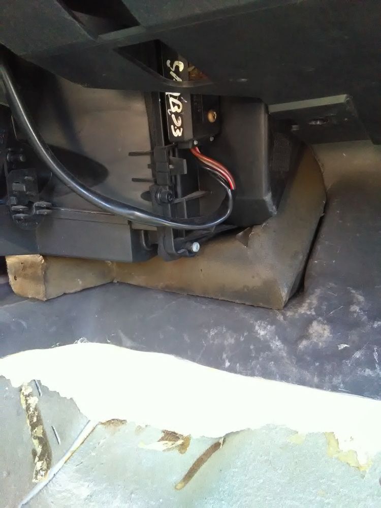

Küll aga on märg ka see svamm, mis salongiradika korpuse juurde jääb. Kuidas sinna niiskus tuleb? Salongiradikast ma hästi ei usu, sest tõmbasin selle svammi sealt ära ja ei paista niiskust korpusest tulevat. Kas on ka ühendus tulemüüriga? Või imbus sinna niiskus põhjamatist, kuigi matt sealt ümbrusest ise tundus kuiv olevat.
Tehniliselt on auto saadud sellisesse sõidukorda, et kalla ja talla. Ühtegi viperust pole olnud. Sai ostetud uus(kasutatud sest uus varuosa mõttetult kallis) mootorisse sissemineva õhu temperatuuri andur, check engine aga ikkagi hakkas uuesti põlema. Ostsin ka ELM skänneri veakoodide lugemiseks, ei suuda saada auto ajuga ühendust. Tuleb vist profülaktika kevadel teha ja kellegi targema juurde viia, lihtsalt ülevaatamiseks, et kas kõik on jonksus.
