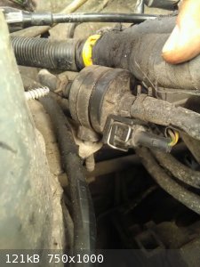

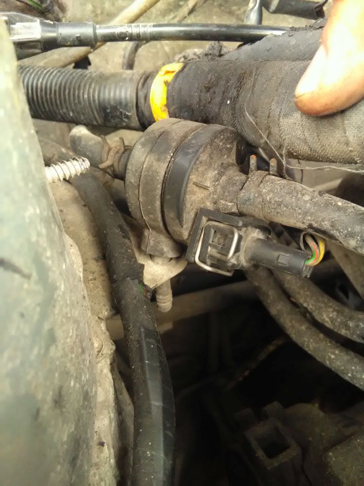

eile põhjagaasiga talda andes käis järsku jõnks autost läbi. Sain seda tundma kahel korral, nii 2 kui 3 käiguga. Mõtlesin korra, et veovõllis asi aga pigem siis "cut-off"?
Mul on originaal ng900 BPC küljes Maptuni softiga. Kas hakkab BPC saba andma või süütekassett?
Foorumis on mainitud, et need 900 BPC on jamad ja ajaga lähevad läbi. Kas võib viga siit otsida?
Võtan plaanidesse. Ennem aga huvi pärast annan veel talda ja katsun tuvastada, kas saan veel seda jõnksu kätte. Siis vahetan teise 900 BPC vastu, mis olemas ja vaatan, kas viga kaob. Kui kaob, siis tean, et selles on kindlalt asi. Ja eks see 9-5 BPC mõte on juba peas olnud pikemalt aga miski pole jalaga siiamaani tagunud kah.

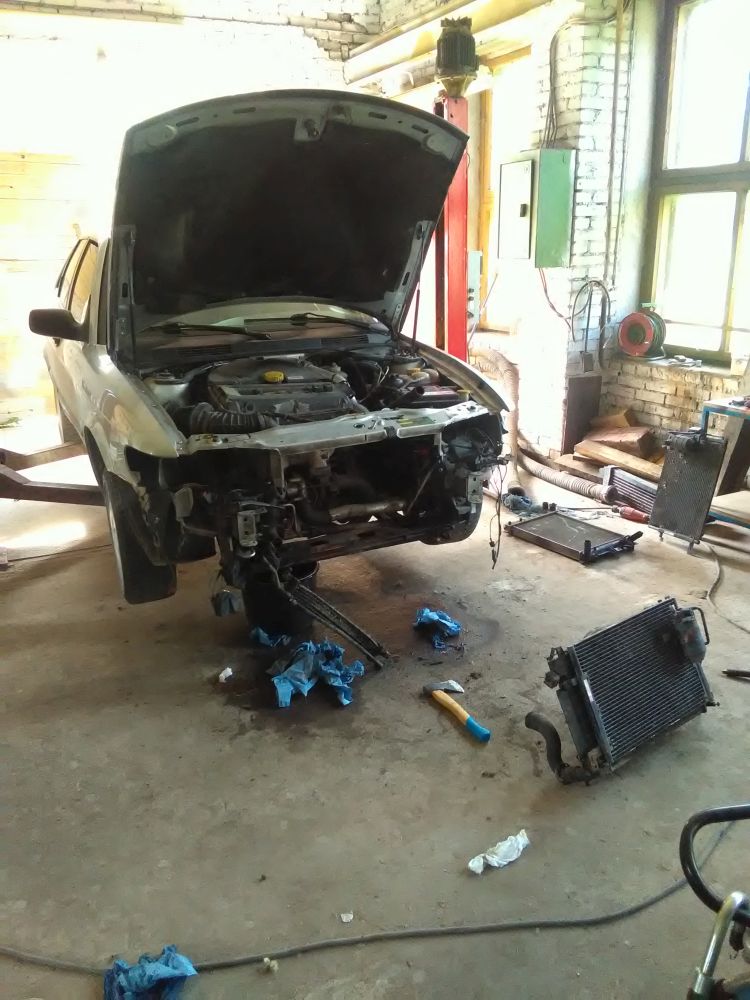

Täna sai sikli kokkupanemise kõrval siis jahutusradikas ja kliimaradikas välja vahetatud, selleks ikka terve nina vaja laiali võtta. Siis polnud mõtet enam vähem teha ja mootoriõli ja jahutusvedelik said uued sisse. Jahutusradikas juba tasapisi lekkis, kord kuus tuli jahutusvedelikku peale kallata. Kliimaradikas oli puhta peetis - viisin kliima täitmisse ja seal öeldi, et üldse ei pea midagi kinni. Pole siiani viitsinud kliimaga veel tegeleda, suvesoojad ilmad aga saabunud ja no enam ei kannata. Mul pole kunagi kliimaga autot olnud ja seetõttu olen suutnud siiamaani leppida olukorraga, et on palav.
Kahe auto kompott on huvitav. Kirsi põhi on jumala mäda aga tehnika kõik toimiv, võta ainult radikaid jms. ja kõik toimiv. Hallil on kere väga heas korras aga tehnika väga suures osas vigane. Eks siin tuleb välja, millisel autol milline omanik on olnud. Kirsi kere on lihtsalt 380 000 km Soomes soola saanud, teine Itaaliast tulnud kere aga omanik on hooletult hooldanud.

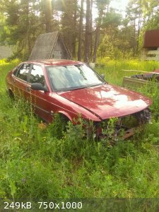

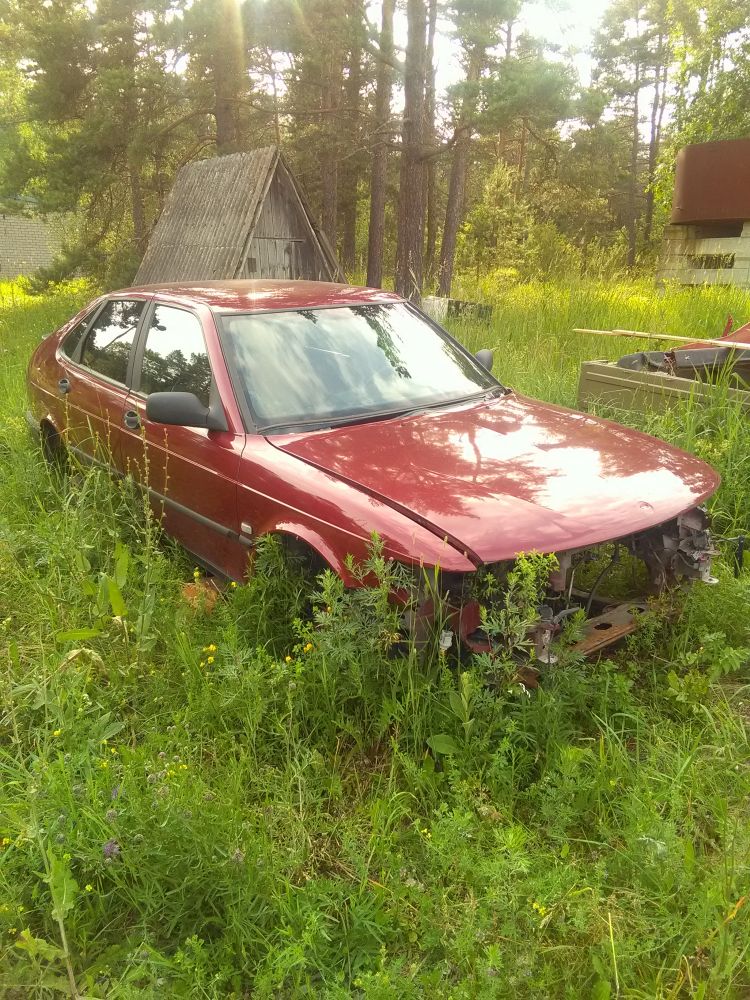

Kirsi on nüüd päris juppeks juba rapitud aga isegi sellisena on ta keset lutserni ikka kena. Väga õige värv. Kui ma kunagi mõne auto peaksin üle värvima, siis just seda tooni, oleks rahakott laiem, siis laseks koheselt samas toonis üle värvida.

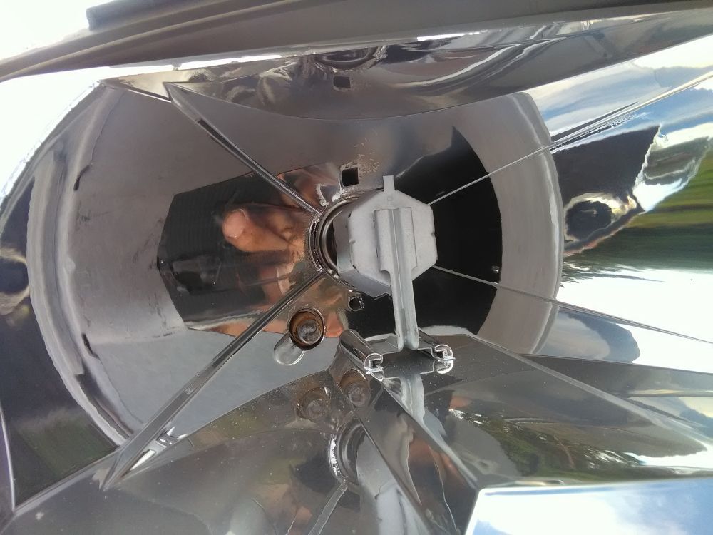

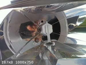

Eile oli päris hea päev. Musta pealt sain päris heas korras reflektorid, minul olid kahe eelneva auto peale kokku kehvemad. Üks esiklaas oli ka parem. Samuti vasakpoolne suunatuli oli ilusam, kui mu praegune.

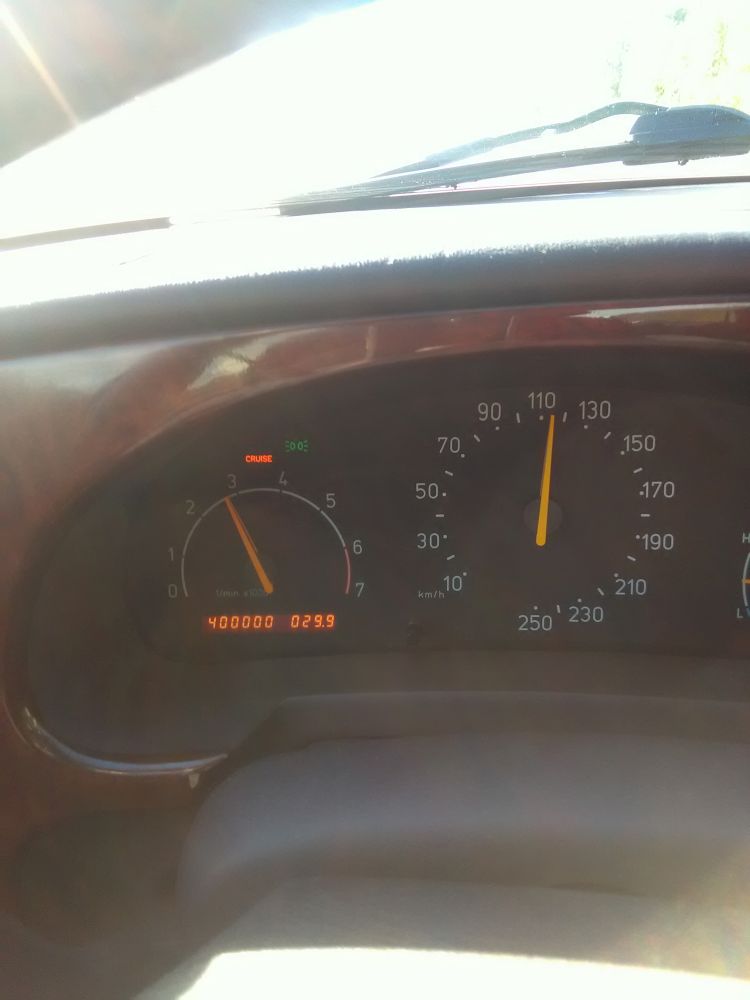

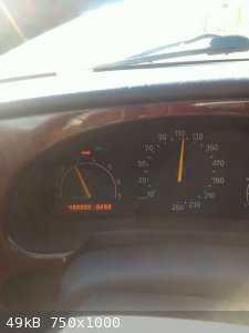

Oodatud juubel. Mootor alles noor, oleks tore ka järgmine 100k sinna kellale saada aga minu läbisõitude (ca. 15k aastas) juures läheb pikalt...

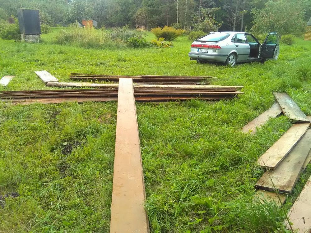

Alguses arvasin, et kui kärukonks külge toppida, et siis väljanägemine muutub inetuks. Aga pigem vastupidi.
Siin siis pilt nendest põrandalaudadest, mis ära hiivasin. Eks enamus vahemikus 20-30cm, mõni julge laud ka küünib kõrgemale. Liiga ägedad, et lasta raisku neid ja ma pigem määrin nad putukatõrjevahendiga üle, lasen veidi liguneda ja siis ikkagi lähevad põrandaks. Eks neid peab ikka paikama kohati, vana asi on vana asi ja peab olema omamoodi perverssus, et vana asja üritada uuesti kasutada - kui kiiks on küljes, siis ok aga lihtsam oleks uus laud osta ja põrandasse panna.

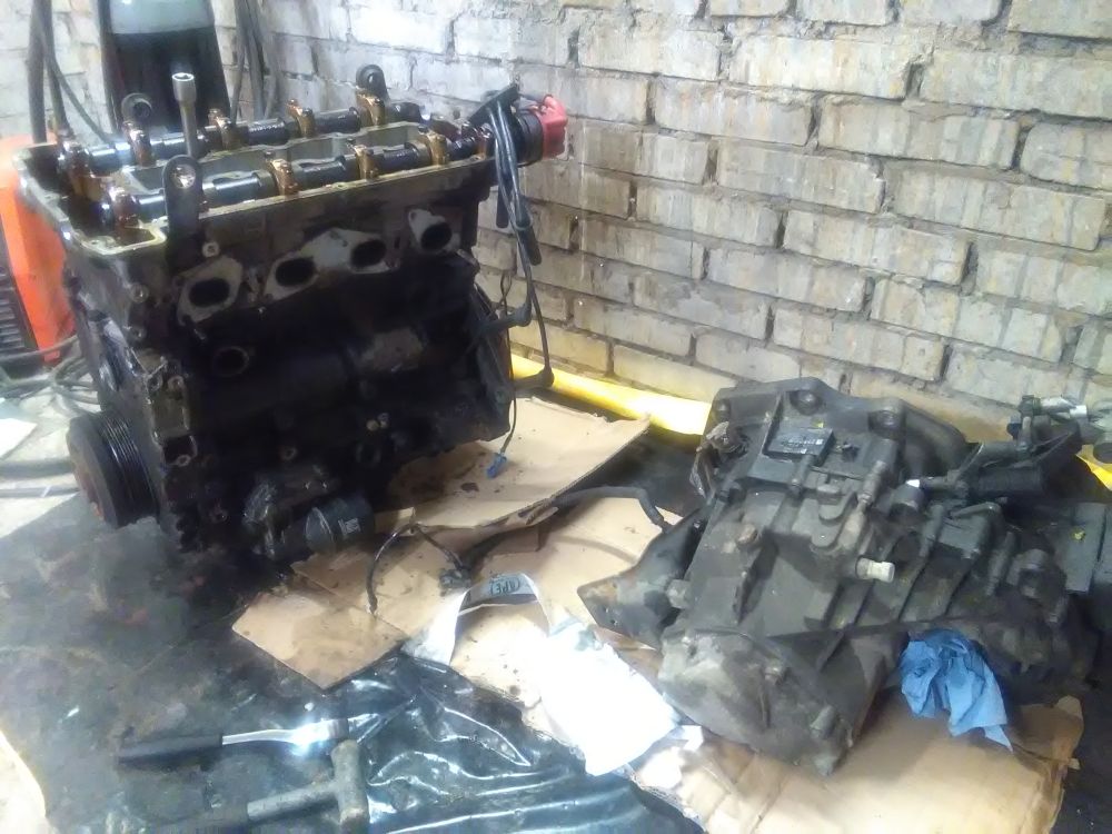

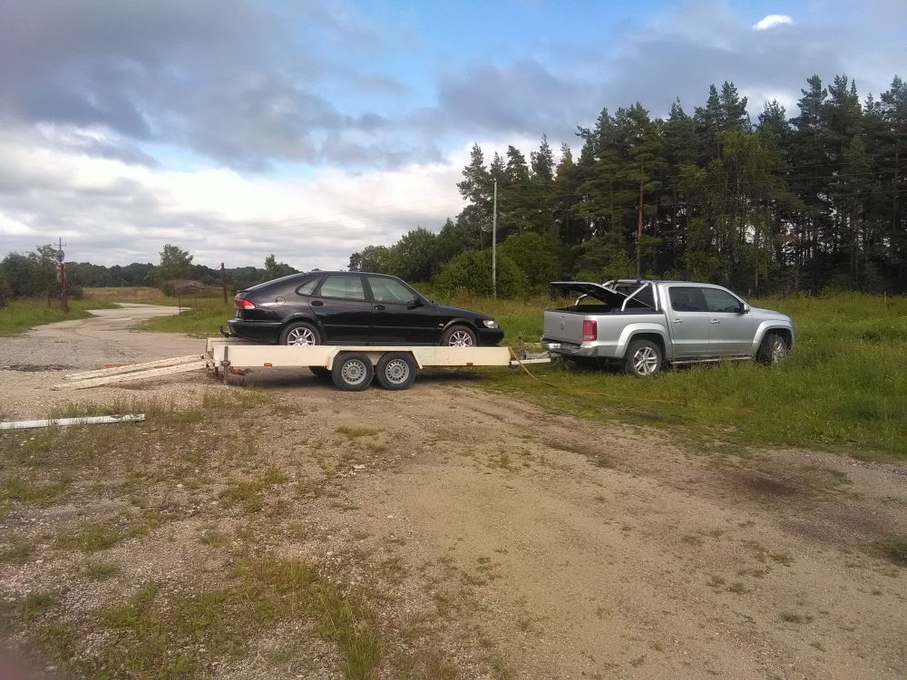

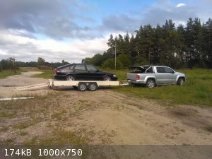

Kuna mina ei leidnud kedagi oma lähikonnast, kes oleks selle musta autoga sõita tahtnud, siis otsustasin ta piinad lõpetada. Mootorist väntvõll läks heale kaasfoorumlasele, kes tast 2.3mootoriga tonnisele uueks hingeks sisse puhub. Kuna vähemalt oli kellelgi selle katkirappimisest kasu, siis nii mulle sobib.
Kuna nüüd on neid 900ng rappeid 2, siis hoian ühte ratastel ja teiselt kruvin kõik, mis veel võtta on, küljest ja eeldavatavasti lohistan rauda ära. Üks kere vähem õue peal logelemas.
