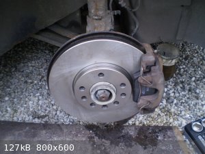

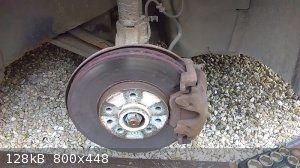

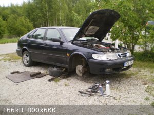

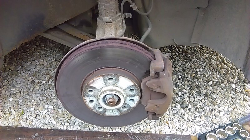

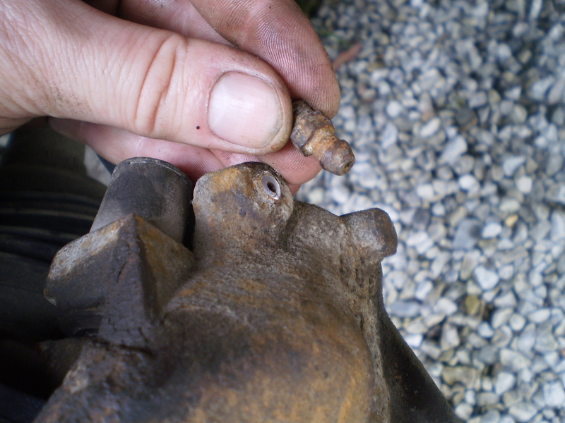

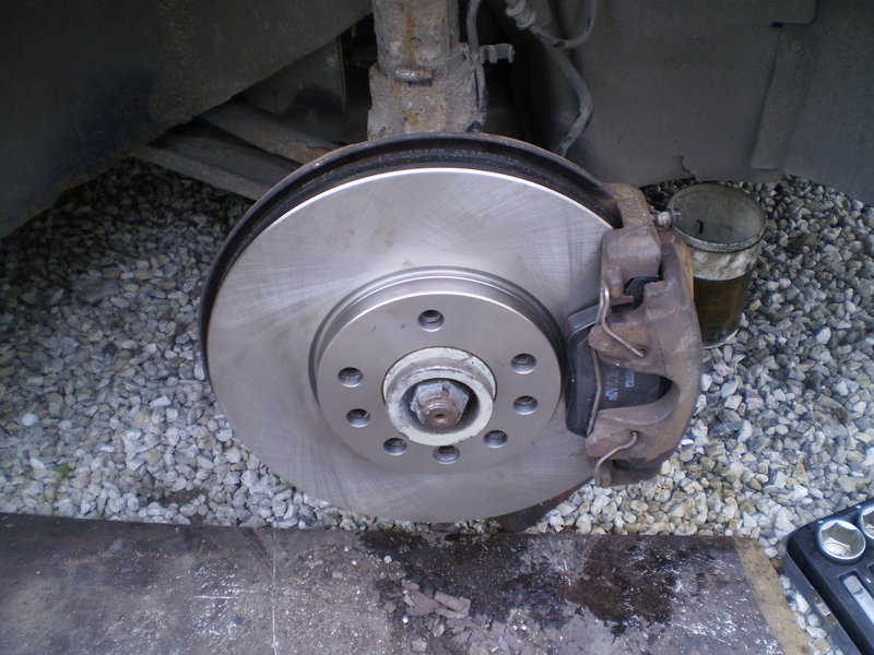

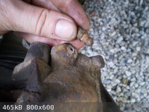

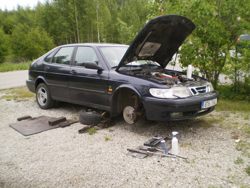

Tänane pidurite hooldus oli täielik katastroof. Vedelik oli täielik tavott, ketast kinni hoidev kruvi oli ülekeeratud, õhutus nippel murdus pooleks. Parema poole peale kulus 3 tundi, vasak pool 10 minutit. :gun:
Mott kadus tagumiste piduritega tegeleda, eks homme on ka päev.

Kui see õhutusnippel sealt inimese jõuga ikka lahti ei tule tuleb talla anda paar laksu haamriga lagipähe ja proovida uuesti. Nippel on küll rikutud, aga enamasti tuleb ta siis lahti. Jääb sadul vähemalt alles. Seda purukskeeratud tönga on sealt väga raske välja puurida.
Silma järgi taga on seis hullem kui ees, proovin seal pähe anda haamriga niplitele. Korra käis ka mõte peast läbi leeklambiga kuuma anda, aga mõtteks see jäigi see kord. Õnneks sadul oli odav ja lihtsalt leitav.

kui eile tead, et täna vaja niplid lahti saada, siis ju aega küll need puhtaks teha ja roostelahustiga iga paari tunni tagant määrida. :poke:
