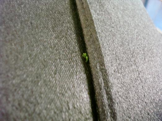

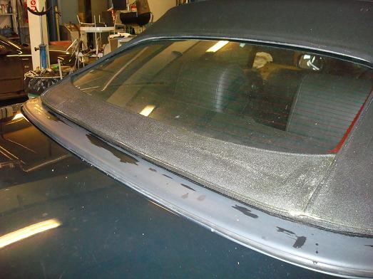

R Dets 05, 2008 18:09
Mõni aeg tagasi panin tähele, et katuse tagakna alune hakkab kuidagi looduslikku värvi võtma. Natukese aja pärast leidsingi kuidas üks sell oli oma karvapea välja ajand.
Eleri
Postitusi: 1107
#120

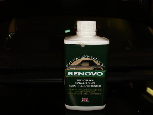

R Dets 05, 2008 18:11
Tegemist siis samblaga, kiiresti google otsingusse soft top cleaner, ja sealt leitud Renovo puhastusvahend, ja edasi leitud, et antud asjaga meil tegeleb Speedparts. Kiire kõne Romzale ja saingi kätte sellise vahendi.
Eleri
Postitusi: 1107
#121
R Dets 05, 2008 18:12
Kuna netis tuulates leidsin palju kiidusõnu selle aine kohta, siis saigi ta peale kantud. Pildil hästi näha rohekad kohad.
10 minutit määrimist, 20 min ootamist ja 10 min puhastamist. Eks mingi aja pärast saab selgust, kas tuleb tegevust korrata või on asi puhas.

R Dets 05, 2008 18:23
Olen kasutanud seda pesuainet ja väga hästi puhastab.
Soovitaks veel sellist vahendit nagu "Renovo Ultraproofer", sellega määrid pärast pesu kokku (pintsliga...väga tüütu tegevus), muudab katuse veekindlamaks (piisad jooksevad tilkadena maha) ja annab UV kaitse.

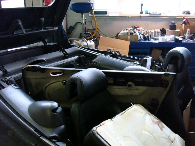

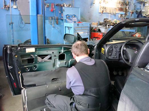

N Mär 05, 2009 18:25
Eks need näpud siis ikka sügelevad. Ja tegelt urises elukaaslane et ikka ülijama helikvaliteet on.
Paigaldatud masinale, CD-box (Aitäh Madmanile), valmidus oli olemas. Plug-and-play
Uued kõlarid taga ja ustes
Armatuuri uusi kõlareid ei saanud veel, sest Eestis ei leidund vastavaid.
Mm ja käsklusi masinale jagamas tänasest Hirsch
Aga cabrio tuli väga pulkadeks võtta, et saaks need kõlaridki vahetatud.
