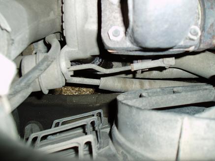

Nii ta seal paistab, loodan et ehk taastan siiski enda, ootan sptesialisti arvamust, mis seal päriselt toimub.

Niih, turbo on elus, sai vahetatud BPC klapp ja proovima mindud, 5000nde pöörde pealt käis järsku auto taga pauk, ja pruuni paska õhk täis, auto tõstukile ja viimase püti oli ümmarguseks löönud. Ju see oli ära ummistunud, tal oli eluiga lõppemas juba nigunii, välimine korpus oli täitsa roostetanud.
