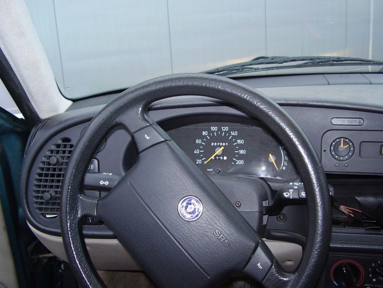

nagu vanematel autodel kombeks on talgi mõned vead küljes ja nüüd küsiks tedjamatelt nõu: nimelt põleb tal pidevalt airbag-i tuli , samas on rool umbes 5 kraadi vasakule viltu ( sõites ei kisu ) aga lihtsalt asend selline ja peale selle ei tööta helisignaal , millest tallinna liikluses juba paarkorda puudu olen tundnud! millest võiks olla vastavad probleemid tingutud?

Rool viltu, Airbagi tuli põleb ning signaal ei tööta - kõik viitaksid nagu ainult ühes suunas - airbag on avanenud.
Usutavasti kehvalt kokkulapitud. (loe: ilma padjata)

Kui ma ei eksi, siis padi maksis umbes 15 000 EEK, aga pole mõtet patja kohe ostma tõtata. Annan sulle pisut lootust.
Räägin tonnise kogemusest ning eeldan, et 900 sama loogikaga. Airbagi tuli läheb ja jääbki põlema kui süsteemis mingisugune väikegi rike (airbagi tule pirn läbi jms.) on olnud. Veakood kirjutatakse mällu ja tule saab Tech2 abiga ära kustutada. Seega on võimalus, et saad probleemist lihtsasti lahti.
Viltune rool võib olla põhjustatud ka sillaregullist. Sellest isegi siin kuskil juttu (oli vist klassiku näide).
Mingil hetkel olid vigased signaalinupud üsna tihti. '96 väljalaskel peaks vist küll juba tiba uuem rool olema.
Kasutan ära Madmani rohelise rooli pilti. Pildil olevate roolidega ei ole mittetöötavad signaalinupud mingi ime.
