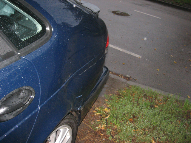

Täna kell 17.30 Ülemiste ristil täpselt silla all keeras siis veoauto mulle tagatiiba ja 15min tagasi alla pandud 17" vasakusse tagumisse velge sisse.
Olin esimeses reas, veoka nina teises reas ja hakkas reastuma esimesse. Mina olin tal all ees ja ta ei näinud mind. Hakkas mind vaikselt seina poole suruma. Andsin pedaali ja sain tal eest ära. Jäin seisma ja vaatasin nördinult kahjustust. Ausaltöeldes kartsin palju hullemat. Ragin oli kõva.
Kiirused olid õnneks olematud.
Veokijuht tunnistas kohe süüdi ja kuna tipptund siis panime sealt kiirelt minema. Oli niigi ummik.
Kuna kell hiline, siis kindlusts muidugi suletud.
Võtsin kõik andmed mehelt ja homme hommik kindlustusse.
Loodan, et asjad saavad kiirelt korda.
Nüüd vaja kuskil remondikalkull teha.
Kihvt on see , et alates homsest on mul puhkus. Hea, et auto vähemalt liigub.
Ja kurat, sellele kõigele lisaks tuleb homme Koni ring ja Brembo puuritud kettad ja Ferodo DS klotsid. Paremat ajastust lihtsalt EI SAA OLLA!:bs::wall:
Kohe varsti ka pilte.
EDIT: Keretööde aeg broneeritud. 21 august :(

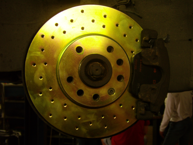

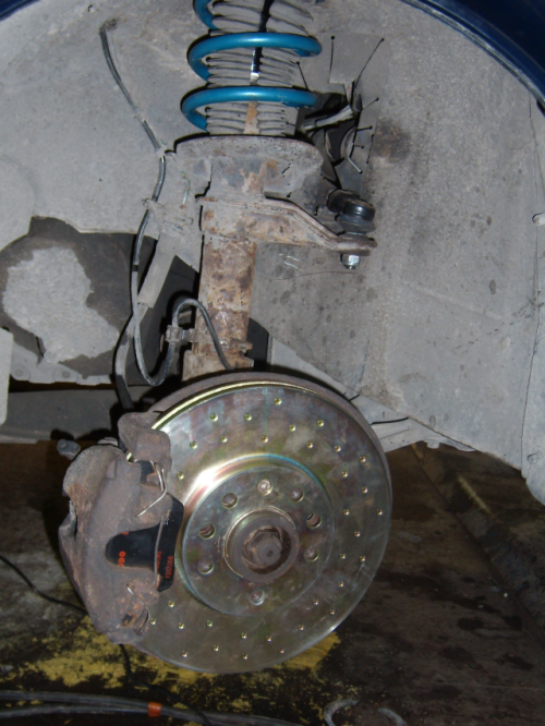

#120
L Aug 04, 2007 20:45
Tulemus:
Teise külje pealt ei saa praegu pilti teha... eks KM kiirendusel näete :)
Krt konks on ikka ülikõva asi.

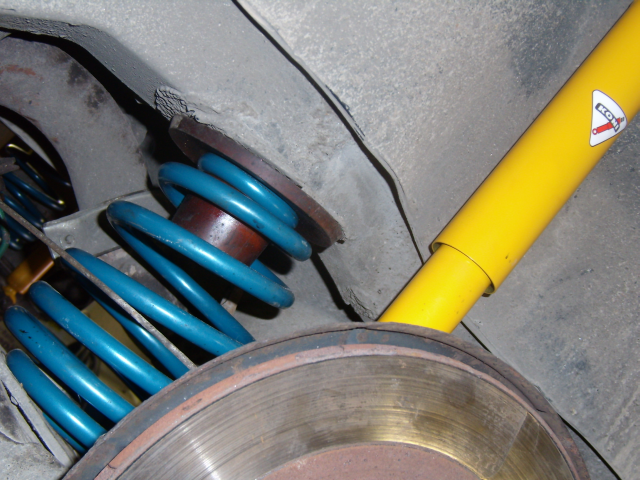

Aga qdwin, softis ja sumpsis veel ikka 30hj peidus. Ei taha veel saalede ja rõngaste kallale minna. Las jookseb ikka ennem kotti ;) Trionic ütles naljaga veerandiks, et vänt on niikuinii kõver. Ma arvan, et eks kõigil meil on, kes sõidavad üle 1bar ja 200k km.
IFF-le ja Jürgenile: Asi selles, et auto selline ametlik nimetus. Mul kaasas autoga isegi see sertifikaat, mis varustuses ja parameetrites ta väljus tehasest. "Allkirjastatud" Saabi tehnilise osakonna manageri poolt.
2,0T - 185hj. 2,0TS, siis miskit muud- mitsu turbo ja viggeni IC näiteks:)
Igatahes KONI andis effekti küll.:headbang: Saab palju jäigem ja esiots ei õõtsu enam nii palju. Boge/Sachs on küll hea, aga vanad olid teised amordikesed juba.
Parim tee kus proovida amordi jäikust on Männiku tee.:eureka:
Homme loodan pidurid ka effektiivseks saada.
Kuna esimest korda elus vahetasin ise amorte ja pidureid (õppinud sõber kõval õneks) siis tõrkeid ikka on..... näiteks suporti pragu:angry:
