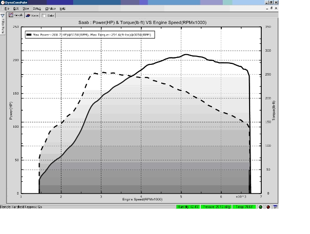

Lubatud dynograafik:
Kolmas tõmme peale 10-15 min jahutamist.
Pmst torque on 345 NM rattast, nagu stock 9-5 aero või tonnise aero mootorist.
Vändalt võiks olla vääne siis kuskil 380NM.juhul kui jõukadu vandalt ratasteni oleks 10 %( dyno maximile meeldib rääkida 12-15%-st jõukaost)
Max vääne on just 3k alguses. Nüüd peab sõitma õppima.
Teised katsed tulid paar HJ tugevam tulemus, aga vääne oli sooja moto tõttu lahjem.
EDIT: Kui mõni mode suudaks selle pildi õige suuruse teha, oleksid kokkutulekul värvipliiatsid minu poolt:thumb:
