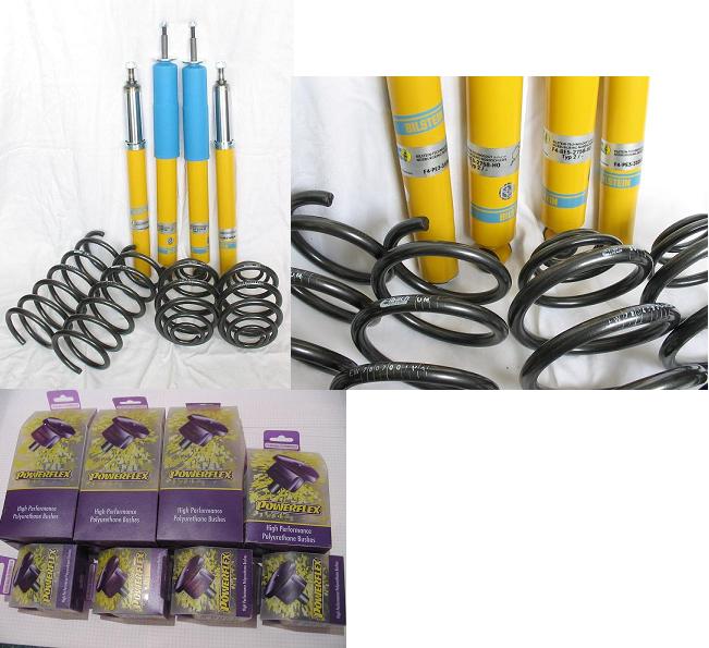

Tasapisi muretsesin amordid, vedrud ja puksid. Jaani ajal tegutsesin auto all ja tegin käändtelgedega tööd(pilte pole aga ettekujutuse saab siit:käändelg ) et millalgi ei juhtuks nii (amort on eraldunud koos käändtelje ülemise osaga)
krr
sarnane jama /2
Amortideks on nüüd bilstein B8 ja vedrud eibach -30mm. Niipalju kui suutsin, vahetasin pukse. I'le peab täpi peale panema hästivarustatud töökojas...eks siis pajatame edasi :head:
krr
sarnane jama /2

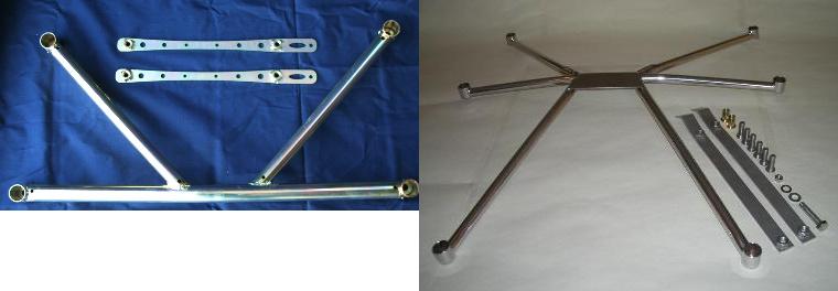

Talvel sai alusraami tugevdus paika. Algul proovisin varianti enne mõõdud võtta ja siis rakis teha, et keevitada saaks, aga niipidi ei vedanud välja. Kergem oli treitud kinnitused avadesse kinnitada ja siis torud osaliselt külge keevitada. Siis raami küljest maha, rakise külge kinni, et kõveraks ei kisuks ja korralikult kinni keevitada. Liivapritsis puhtaks ja värv peale.
Genuinesaab.com lehelt sain inspiratsiooni ka tagaosa tugevduse tegemiseks( Hatchback Brace )
Eelduseks on eemaldatav tugevdus. Vahel ju vaja iste alla lasta, et midagi vedada... Taliaferro lahendus eemaldatava tugevduse jaoks on hea küll, aga eeldab ümarat(täis) materjali. Seega otsustasin asja keermega lahendada. Kõige lihtsamini oli saada ½” toru, seda saigi kasutatud. Kuna vajalik oli teha sirget keeret, et muhvi saaks eest ära keerata, aga mul oli vaid koonuskeermelõikur, siis ostsin kaks pika vindiga toruotsa, mille sisse kinnitasin jätkumutrist(M12) treitud silindri. Tagaosas amordikinnituse juures on eenduv kereosa, avaga. Selle külge kinnitasin poldiga toruotsa. Katteriidele tegin muidugi vastava ava.
Alla keskele tulevad torud on veel keevitamata...

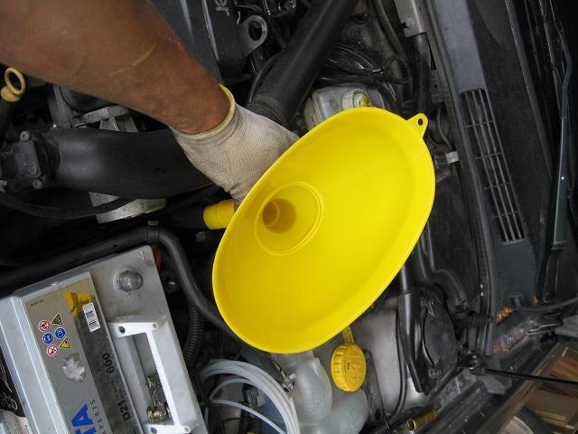

Lisaks vahetasin viimase hoolduse käigus(suvel) mootori õhufiltri; õli(LM 0w-40)- ja filtri, õlivahetusele eelnevalt tegin karteripuhastuse, õlivõtturi sõel sai uue võrgu
viimasel korral(töökoja poolt) oli karteripõhi paigaldaud mingi ebasobiva tihendiga(silikooniga), karteripõhjas ja sõelal oli selle tükke omajagu, äärmiselt vastutustundetu tegevus, arvestades seda kui "tundlikud" on b2_5 tüüpi mootorid. Ainuõige on kasutada anaeroobset tihendit, mis kõveneb kokkusurutavate pindade vahel(hapniku puudumisel) ja väljasurutud tihend jääb vedelaks. Näiteks loctite 518
