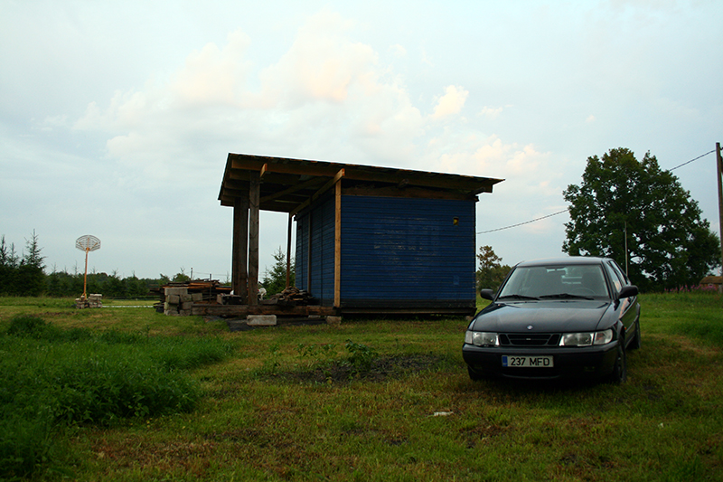

R Juul 02, 2010 18:09
Täpselt sama seis, sellise rotikaga sõidan ringi, täna näiteks õhtul alustan soojaku katuse ehitusega ja terve nädalavahehetus läheb ka sinna + vahepeal laseks aju tühjaks kala püüdes. Lapsel tuleb uus hammas ja öö on vaevaline, naine tahab ka tähelepanu, kontoris peab istuma 10 tundi pävas :( samas poolehektarilisel krundil muru kasvab heinaks...
See oli muidugi halb otsus lahti nokkida, nii ei tohi teha, kohe oleks pidanud siis roostese koha ära puhastama ja midagi sellega ette võtma (minu plaan on hape ja siis roostesurmaga krunt + mingi värv).
Ühesõnaga nutt ja hala, millest auto sugugi paremaks ei lähe.
Aga positiivne on see, et vahepeal tegin rahuliku jaanitiiru ja nii 750 km sai sõidetud keskmise kuluga 8,26 liitrit sajale.
Sinu auto on ju see, mis minu auto läheduses parkinud on nüüd hiljuti. Ega kena on ta küll :)
EDIT: Üks pilt ka, neljameetriseid poste, planke, laudu vedas üle poole tonni saab kohale ja siis veel kuuemeetrist plekki...
