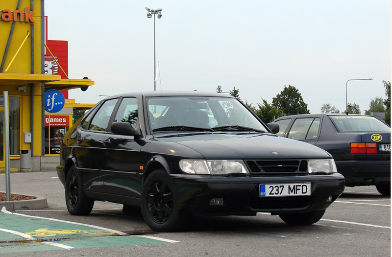

Mis veljed need on?![]()
Nood ongi need [URL=http://www.senatorman.de/bilder/Omega_a1-103.jpg]Opeli veljed[/url] mille kapsleid olen taga ajanud, uued originaalid maksavad vist 400-500 krooni tükk :angry:
Tegelt pole seal vinget midagi, suht ussitanud veljed olid, talvel sõitnud. Käsitsi puhastasin ära:red:, kaapisin lahtised kohad haljaks, liivapaberiga lihvisin :red: ja pärast hammerite spreiga värvisin :red:Kui odavam ja isetehtud järele proovitud küll kunagi jõuab ka vingemate variantideni. Hetkel kärab mulle küll, kui midagi suudaksin sinna aukudesse ka aretada.
Päris viit milli vist polegi, aga ilma seesmise ava taha kinnitamata pole mõtet pannagi, kui talv tuleb ja suvepapud toas, küll siis aega mõelda ja nikerdada.Algselt postitas: SAABNINETHOUSAND
Kui sügav see rant on seal? Velgedel ma mõtlen. Kapslite pesa.
EDIT: tegelt on mu seda veljekapsli hala juba liiga palju siin :red: [URL=http://www.saabnet.ee/foorum/viewthread.php?tid=8053#pid98068]Siia teemasse[/URL] said vähe suuremalt üks pilt ...ja praegu mõtlesin, et üks õige suuruse ja kujuga latakas, täpselt tsentrisse mingi pikem kümnene polt, sellele kahe mutri vahele õigele kaugusele sobiva läbimõõduga teraslehest "seib", mida saab jõuga keskavast läbi suruda ja mis seda kremlit siis seal sobiva jõuga kinni hoiaks...:eureka:

Hmm, pigem tee nii, jämeda poldi asemel kasuta peitpeaga mingid effektset sisekuuskant polti. 6 mm polt kärab küll. Musta värvi ka olemas. Asi jääks tunduvalt ilusam. Samas on võimalik neid polte ringiratast 3 või rohkem tükki panna ja velje sisse väiksed augud puurida + keermestada. Asi jääks igati tiptop.
