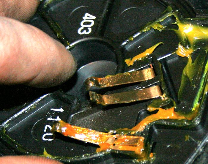

Sain täna ka pooleks tunniks küünealused mustaks :evil: Kojamehed nuutidest maha, kate maha ja siis ülla-ülla selline huumus seal all, et pane taimed kasvama. Salongifilter, mis kevadel vahetatud nagu tolmurull, lehed, muld :freak: Suur osa ajast läks selle puhastamisele, siis kolm kruvi lahti kojameeste reduktori kaanest ja sinna alla piiluma.
Mure oli selles, et klaasikojamehed ei saanud aru, kus on nende koht seisma jääda, probleem oli kulunud klemmis, mida vist ka varem on lähemale painutatud, kuidagi väga könt nägi välja juba.
Samas kui olin kõik kokku pannud, siis aku pealt ei toiminud, käisid palju aeglasemalt ja jäid seisma kohe kui kang puhkeasendis. Ja kuna töötava mootoriga kõik korralikult toimima hakkas, siis kahtlustan, et kas linnas jupiti sõitmisega on aku suht tühi või siis halvemal juhul genekas ei lae. Kuna genekas niikuinii häält teeb, siis lasin ka 5-56 õli võllidele. Genekaga muutust ei täheldanud ja urin jäi alles, küll aga võttis veepumba võllile lastes õli ühe vilina moodi heli maha. Seega ei teagi nüüd, kas generaator täiega sureb ja veepumbal ainult mingi laager või mis...
Vana auto värk, saad ühe asja korda, järgmine läheb, Troostis arvati sumpsi sukka keevitades, et kati sisu kokku kukkunud :(

L Dets 13, 2008 22:56
Määre on ilusat värvi, aga kahju, et voolu ei juhi :D
