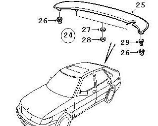

Kuid, kas keegi on seda spoilerit maha võtnud, on tal miski mutter ka seal või on need tüüblid ja kas ma saan neid eraldi osta, sest üks on puru ja võibolla läheb mõni veel kui ma ta maha võtan.
Vene keeles on osade nimed:
26 4480869 Втулка, вкладыш
27 4481073 Шайба - seib?
28 7977929 Гайка
29 4401675 Зажим
28 7977929 Гайка
29 4401675 Зажим
Ma muidu puhun vene keelt küll aga tehniline jutt/sõnastik vajab pikemat-täpsemat mõtlemist ja nii nagu ikka on heal lapsel mitu nime e. siis üks nimetus võib tähendada mitut asja ja vastupidi.
vtulka, vkladõś - silinder (tsilindr), hülss (gilsa), tüübel (tjubl), (laagri)liud, kiil (ehituses),
śaiba - seib, litter (hokis)
gaika - mutter
śazim - peaks olema vedrupõhimõttel vidin, pildi järgi otsast nagadega, kinni läheb lupsti a katsu kätte saada
Tõenäoliselt pead lähenema pagasi seest poolt vaadates paremalt poolt, eemaldama 26, siis saad kätte 29, jne.
Peab vist ühe hea vene tehnilise sõnastiku kusagilt vaatama kus ka muud autojupid kenasti kirjas.
gaika - mutter

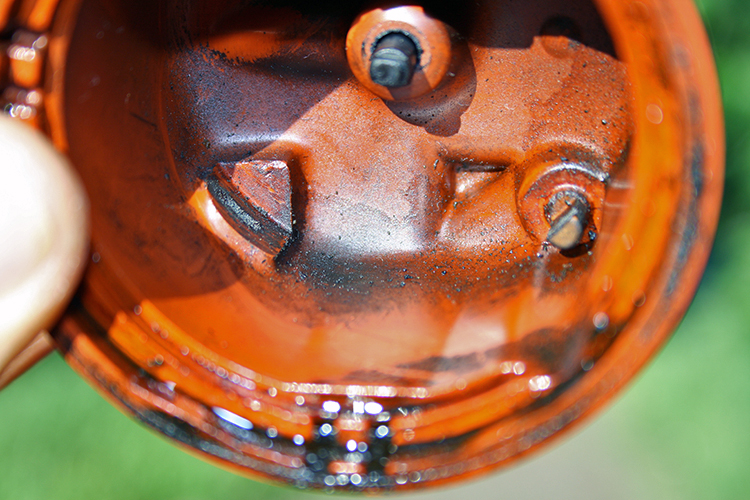

Hea oli saabi arstida üle pika aja. Leidsin lõpuks hetke termostaat ära vahetada. Probleemiks oli mootori jahedus
Aitäh Elerile, kes techiga ajus sobras ja kaks viga leidis, aitäh Vikile, kes diagnoose täpsustas, aitäh Motorheadile, Ralale, Ivometsale nõu eest - näe äpul on nii palju rahvast vaja, et üks lihtne jublakas ära vahetada :)
Vaja läks ühte 13 võtit kraani keeramiseks ja 12 võtit kahe poldi keeramiseks. Välja tuli mingi täiesti õuuudne must vedelik, tõenäoliselt vahetamata siis juba 3-4 aastat vähemalt, ise rumal polnud ka selle peale tulnud. Sisse ei julgenud punast panna ja läks siin kriitikat saanud Polari roheline. Imelik oli kusjuures see, et omast arust ostsin valmis segu, viie- ja 2,5-liitrise, aga suur kanister oli korralikult roheline ja väike selle kõrval vaid õrnalt rohekas.
Temperatuuri näidik kerkis poole peale, segu on teine, minek teine ja ootan uuelt paagitäielt ka uusi kulunumbreid, rääkimata sellest, et nüüd läheb mootor ja salong kiiremini soojaks.

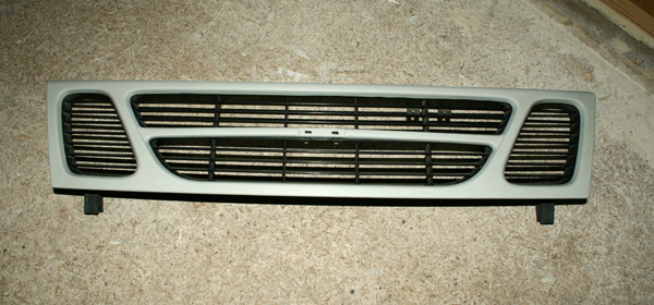

Fotosid praegu lisada ei viitsi, aga sai veel siis omaloomingut tehtud. Kui eelmine aasta sai grill üle värvitud mustaks, loomulikult ilma eriteadmiste ja vahenditeta, siis talvega sai selgeks, et kroom hakkab alt välja kooruma. Just paar päeva tagasi ivomets ütles, et plastiku värvimine on mõttetu, aga ikka pidin hakkama täiesti jaburat tööd tegema, eksole.
Niisiis kitkusin kroomi grillilt maha ja suve oodates katsin plastiku esialgu õhukese musta värvikihiga lootes, et plastiku peal püsib värv paremini kui kroomi peal. Aga kui ei püsi, saab iga kevad uuesti grilli värvida :P

Plastikut saab värvida, aga selleks on vaja plastik spetsiaalse plastikrundiga eelnevalt kruntida.Kui ilma krundita värvida, siis tuleb värv maha.Ja, kui juba oled ilma krundita värvinud, siis tuleb see vana värv maha võtta ja uuesti krundiga teha.Kui Sul seda krunti vaja on, siis võid mult selle tilga saada.

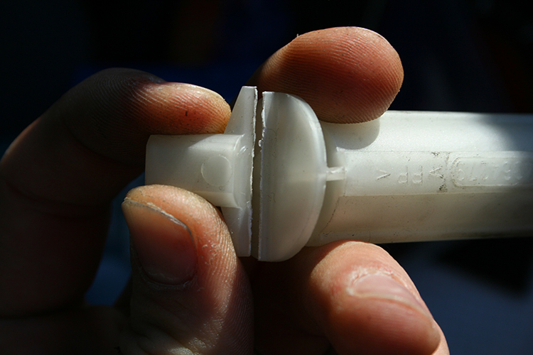

Vahepeal on eesootavad tööd ainult kübekese edasi arenenud, kõik käib pika hoovõtuga...Muretsesin jagajale uue simmeri ja kuulasin maad, kuidas ise see õigesti ära vahetada. Siis saab õlilekke pidama vast, praegu läks Motorheadi säästujupipoest uuem jagaja kaas peale, vana nägi välja selline, ju ta õli ikka oli mis seal seda säbru ja põlemist tekitas?
Inglise keeles selline jupp siis murdus, koodiga 4364279, mis tegeleb kabiini õhuvoolu suuna muutmisele kaasaaitamisega, asub parema "pliidinupu" taga. Võibolla kellelgi on müüa mulle, sooviks küll kiirelt leida. Sõrme vahel tundub hirmus habras asi, kuidas see üldse 10-15 või enamat aastat kruttimisele vastu peab?
