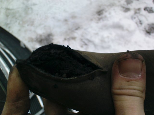

Kui lumetormide ajal klaasid seestpoolt tilkusid ning nähtavus oli null, otsustasin asja käsile võtta. Õhufiltri juurest leidsin täiesti ummistunud salongi õhu väljalaske toru. MULLA eemaldamisel torust paranes olukord märgatavalt, aga eks veidi ikka udutab seest. Tundub, et niiskust salongis ikka on...tagumine vahtraleht juba hallitab vaikselt:D

Nonii, saigi ühele probleemile lahendus leitud... Vaja nüüd veel äravoolutorustik ka puhtaks lasta ning udu ei kiusa sind enam mõnda aega.

Võin kihla vedada, et ka salongis vaipade alune poroloon (või-mis-iganes) on läbi ligunenud, kuna ummistunud äravool tingib vee sattumise salongi õhuvõtu kaudu salongi :poke:
Kisu uksepakuplast ettevaatlikult ära ja pista käsi vaiba alla :wise:

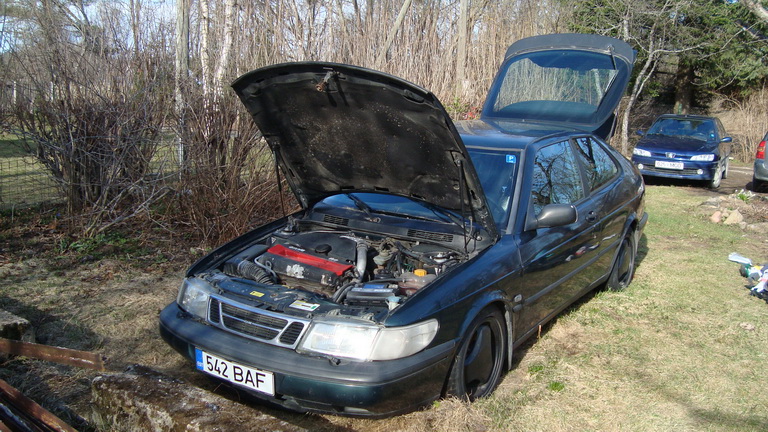

Eelmisest postitusest on möödas rohkem kui aasta, umbes täpselt nii kaua on auto ka väljas liikumatult seisnud. Kuna ajateenistuse lõpuni jäänud veel kuu, siis ilusate ilmade puhul otsustasin masina üle vaadata. Lolli peaga olin unustanud talveks aku peale:fight: (klemm oli siiski lahti ühendatud), aga voolu veel sees oli. Teisel katsel tõmbas starteri tööle ning auto käivitus:head:. Tuju oli hea ning rehve täis pumbates mõtlesin juba proovisõidule, siis aga tuli välja, et tagumised rattad on blokkis ja sealt ma kuhugi ei liigu. Teise üllatusena jäi korra tuure andes gaas peale ning mõnes mõttes hea, et proovisõidule ei pääsenud:D
