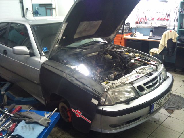

Täna Audaceris käidud ja lõhkine turbolõdvik vahetatud, kulu sedakorda kokku 2100 krooni. Vana lõdvik oli ikka täiesti ribadeks :P
Kahjuks ei ole sellega probleemid veel kaugeltki lahendatud. Pärast lõdviku vahetamist hakkas auto liikuma nagu turbo-diislile kohane, kuid seda vaid mõne kilomeetri jagu. Seejärel süttib taas ärritav mootorituluke ja turbost pole enam haisugi. Kuna täna käis veakoodide nullimise eesmärgil ka Tech2 autol küljes ja see rohkem vigu ei näidanud, paneb järelikult näkku diislimeeste vana hea sõber EGR.
Esmaspäeval taas Audaceri, ehk saab praegust EGR-i puhastamise teel veel elustada, enne kui peab tegema suurema välja mineku uue näol.
