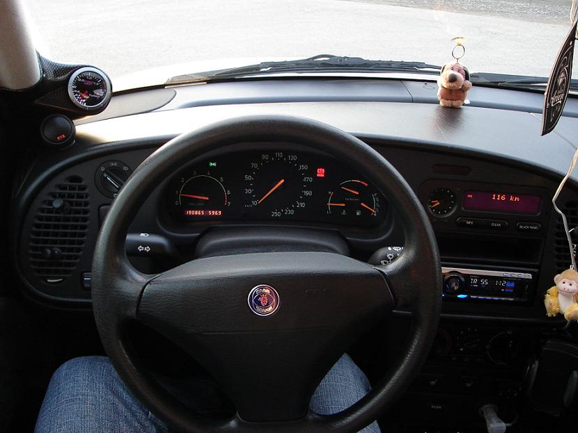

Nonii. Nüüd sain siis lõpuks helisüsteemi oma kõrva järgi piisavaks paika aetud. Nimelt ees paneelis originaalid (vist), ustes (ei tea kelle toodang) suht korralikud kaheribalised (läbi filtrite - keskmised), piilarite juures paneelil (läbi filtrite kõrged). Taga esmalt pakiruumi seintesse paigaldatud kaheribalised ja õiges kohas olevad kolmeribalised ovaalid (läbi võimendi). Ja viimaks väike 12" woofer (samuti siis läbi võimu). Niiet siis 10+1 :P
Samuti sai ka turborõhu lisakella paika aetud. Ja ma isegi sain sellega üksi hakkama :D
Ei ole veel piisavalt asja uurida jõudnud aga kiirednades viskab algul kusagile 1,3-1,4 bar ja siis laseb 1,1-1,2edasi.
Tekkis minul ka hirmus tahtmine blowoff paigaldada, kuna bypassilt väljumistoru kõrvaldamisega mingeid erilisi helieffekte ei tulnud.

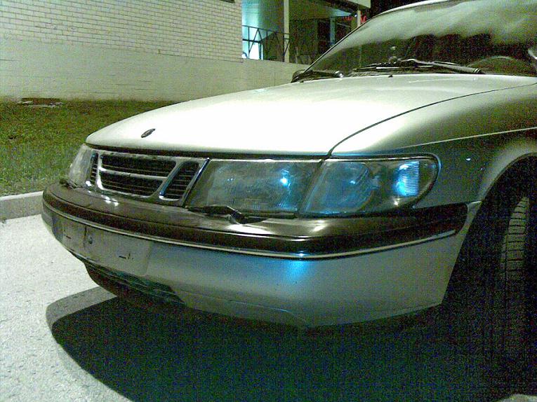

Arvestame eelpoolmainituga =)
Paar värskemat pildikest kah juurde... (üritan millalgi ilusti läikima kah lüüa)

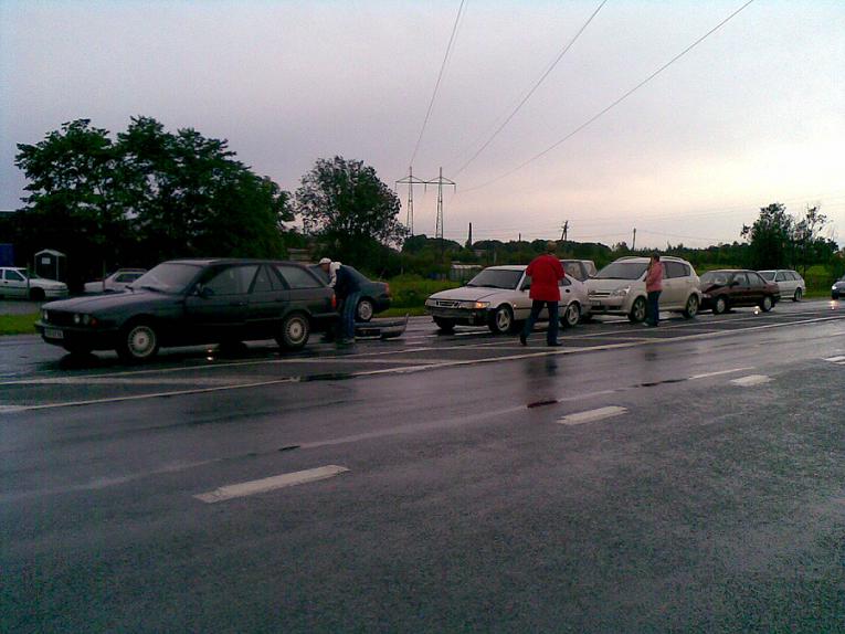

Sai siin küll palju loetud ettevaatlikust sõitmisest aga sellegi poolest juhtus mul eile säärane äpardus... Häbi häbi...
Muideks oli meid seal kokku 6

#71
R Sept 05, 2008 23:43
Väga napilt läks ...
Eessõitval oli kena konks taga :D

Sain aga samal päeval veel härra enrico käest uue tala sebitud ja nüüdseks pilt umbes selline:
Ka uus number juba tellitud...
Rahvas sõitke vaikselt ja HOIDKE PIKIVAHET!

R Sept 05, 2008 23:49
Siis hästi läks, kas lanzeronid ei olnudki sees, tala sai matsu ja summutas ära selle?
Vitautas
Postitusi: 435
#74
R Sept 05, 2008 23:53
Täpselt nii. Kõik muu jäi ilusaks. (Nüüd nägi hästi ka ülevaltpoolt, et mõlemad ilusad puhtad ja sirged).
Välja arvatud intercooler mis nüüd pisut U kujuline. Aga see tahtis naguiii kevadeks asendust.
