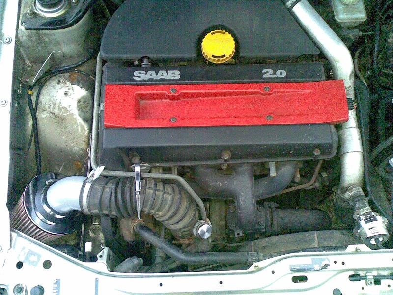

Sai täna veel korra omal Saabikul kõik kenasti ära koristatud ning vahetatud ka mõned filtrid. Salongiõhu ja originaal paneelfilter sai nüüdsest asendatud koonusega.

Pole just kõikseparem, et Sul koonusfilter katlaruumist sooja õhku võtab ....

NG-l ei ole erilisi variante kuhu seda filtrit toppida. Küll IC jahutab, selleks ta olemas ongi.
Tegelikult üritasin filtri keerata just võimalikult alla (umbes sinna kust tuleb originaalfiltrikopsikusse õhk). Samas haun plaane, et kaotada parempoolse udutule katte ning asetada see võrega mille tagant juhtida õhk ülesse otse koonuse peale. Kindlasti üritan mõelda ka sooja õhku eraldava vaheseina peale. (Hiljem ehk tuleks otsida uus downpipe ja kõik mis sealt edasi - see aga nõuab vähe suuremaid väljaminekuid).
