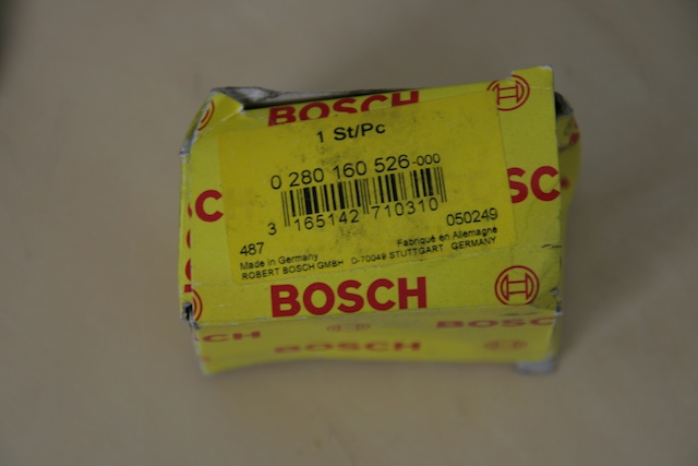

Hakkame siis valmistuma miilisõiduks. Sai tellitud Maptunist 3.5bar FPR ja kahe pesaga näidikuhoidja koos boostikellaga. Lisaks enne Stage 3 softi (Custom soft, 9-5 Aero Stage 3 nikerdatud Viggeni peale) tuleb ära ka suurem intercooler Streetgear-ist. Nüüd veel väikene dilemma sellega, et kas teiseks kellaks panna õlirõhu oma või AF/EGT?
EDIT: Maptun ei suutnud mu krediitkaarti nämmutada :freak: Aga lahendus sai Speedpartsi kaudu tehtud. FPR-i sain Bakt Kaubandusest, jupi nr. on jah 0280160526 ;) Intercooler saabub peale miilisõitu :red: Kellad peaks esmaspäeval/teisipäeval kätte saama :)

Õlirõhk oleks mõtekam lisada. Fpr'i oleks saanud soodsamalt suvalisest autopoest :cool:

Maptuni sama klassi stage jookseb ainult FPR-i upgrade najal. Alates 300+ hp ja suurema turboga vaja paremaid pihusteid. Vahemalt teoorias on nii. Praktika paneb asja paika :)
P.S. mis need suvalised autopoed on, kus FPR-e kastist kilohinnaga võetakse? Äkki oskab ka analoogi hinda keegi öelda? Minuteada on neid odavaid FPR-e kirutud piisavalt, et ei hoia rõhku jne...

Kas fpr tuli maptuni või boschi karbis? Täpselt sama jubin ja tellimise peale oli vist 1200 krooni.
