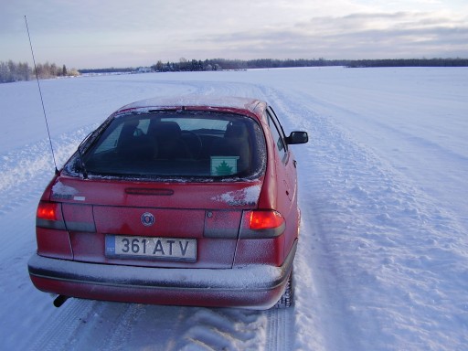

P Dets 31, 2006 15:11
Üks talvine pilt kah.

P Dets 31, 2006 15:44
On see ikka selle aasta pilt?

P Dets 31, 2006 16:23
2005 detsember siiski.
