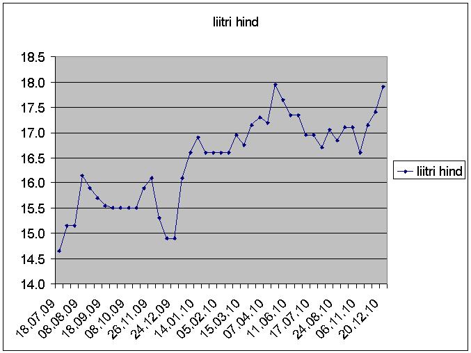

kütusekulu ~12l/100km. päris mõnus.. ~260 maanteel, 220 linnas ja 1 tõsisem kinniistumine. Kui igahommikuste soojendamistega ka arvestada, siis enamvähem mõistlik kulu..
Kuna kroonide eest tankimisi on ees vist ainult 1, siis mälestuseks ka kütuse hinna graafik vastavalt tankimistele..
