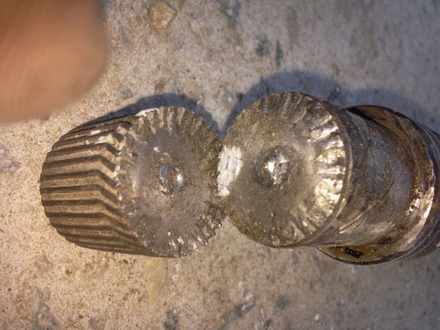

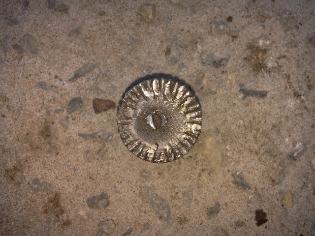

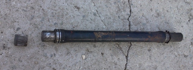

Suve algusega olen saanud ühe hoobi teise järel. Esiteks otsustas veovõll pooleks minna ja nii sirgelt nagu oleks seda lõigatud. Uue sai Ivometsa käest. Suured tänud.

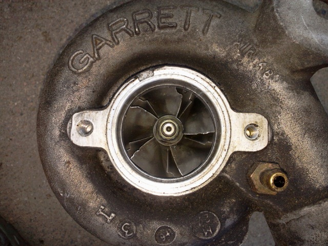

Teiseks hakkas turbo siin suitsema ja sai seegi ära vahetud, tuli välja, et tiivikud olid korpuses käinud.

Kas veovõllil peavadki nuudid nii sügaval olema?

turbiin on küll ikka midagi jahvatanud täitsa, et labad sodiks läinud.

pikkilõtk oli päris korralik, käis vast korpuses:wtf:
#112
N Juun 09, 2011 23:36
Korpust puutudes sellised kahjustused ei tule.
Pigem on sealt midagi läbi lennanud.

#114
N Juun 09, 2011 23:56
Siis palun õpeta see lendama enne kui uus turbo pilbastub.
Selliseid purustusi saab tekitada ainult abrasiiv :wise:

Mis sa selle esimese lausega mõtlesid, ei saanud päris täpselt aru. Mulle tundus, et pigem see uus soft on piiri peal ja kuna nüüd lõtk nii suureks läinud siis käis korpuses ja hiljem jahvatas oma tiiviku kilde edasi .... aga kui turbot vahetada sai siis õhuvõtu toru oli puhas, ei olnud liivast nagu jälgi ja mu arust suht kvaliteetne filter peaks olema:wtf::?
Selliseid purustusi saab tekidata ainult abrasiiv :wise:
#116
R Juun 10, 2011 13:30
Kuidas sa filtri "kvaliteetsust" hindad?
Ka paar liivatera suudavad selliseid purustusi ca 100000 rpm tegevas mehhaanikas korda saata.

usu, iisak räägib õiget juttu. ja pikilõtk turbiini surmale niiväga ei mõju.- pigem ristilõtk.
aga tiivik on saand vähemalt liiva kui mitte 8 mm mutreid.
seega vajalik korralik õhufilter.

Turbo kompressorit vaatates ei saa väita, et labad oleks korpusesse käinud. Pigem mingid terad vm. tiivikust läbi jooksnud. Võib jälle mitu põhjust olla - sattus näiteks mingi võõrkeha, tiiviku ette, kui filtrit panid. Või siis filtri sisepinnast mingi tükk kihutas tiivikusse. Või on filtris mingi auk, kust miski sisse imeti. Seal pole palju vaja...
