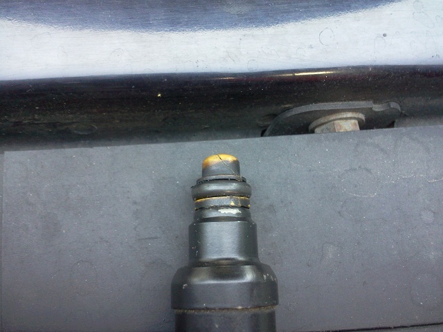

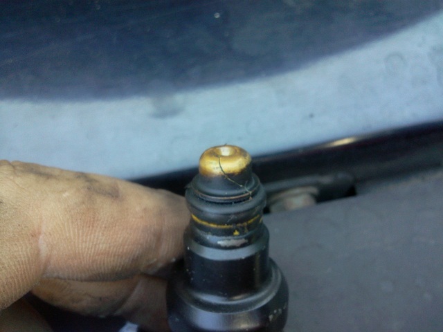

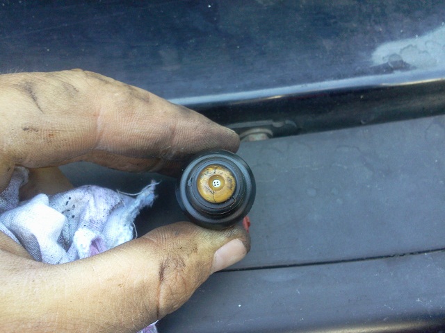

Saime Sebastianiga anomaaliatele jälile ja arvatavasti süüdlaseks oli esimese pihusti tihend.
Kui kütuselati küljest ära võtsin ja pihusteid vaatasin, siis selgus, et esimese pihusti tihend ongi ära väsinud aga kolmanda pihusti otsas olid mõrad.
Auto käitumist mõjutas ainult esimene pihusti, kui seda liigutada sai tihedamalt vastu siis läksid pöörded asjad korda. Aga mõra on kolmanda sees , kui palju selline asi mõjutab pihusti tööd?
Mõra näeb välja selline nagu pildil.
