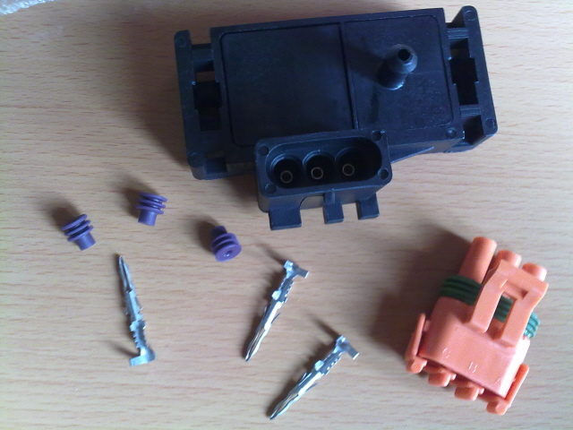

Sedasi saadeti mulle map sensor usast (teglik hind oli asjal vähe kallim )

R Sept 03, 2010 16:15
map anduri komplekt

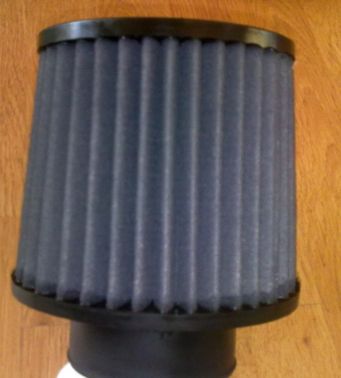

R Sept 03, 2010 16:16
Parem hingamine uue AEM õhufiltriga

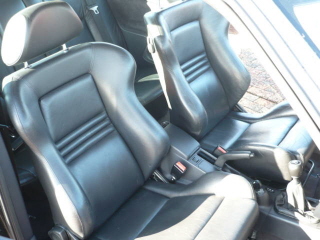

kui keegi teab kus kohast sellised esiistmed saada võiks andke märku :thumb:

edit: Vigane 3bar MAP sensor oli minu jaoks juba kolmas sarnane kogemus. Soovitav on kindlasti muretseda GM oma,
ii-bei'st võib saada igasugust kräppi. Kui võimalik, siis küsida müüjalt koode:

Minu MAP andur on tellitud CrespoCams ebay poest ning saatsid selle väiksema väärtusega pakina, et ei peaks tolliga jebima. Defektiga/vigane MAP sensor vahetati koheselt välja-saatsin kirja, et ei toimi ja sama päev pandi uus teele ja see täiesti tasuta, isegi saatekulu ega vana tagasi ei küsitud.See toimis täiesti korralikult :gun::drive:
