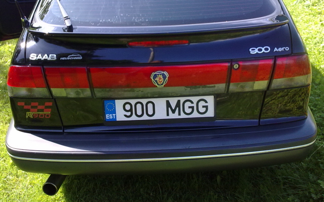

Kas kellegil on äkki pakkuda luugi helkurit
pildil Scania märgiga tulede vahel ?
