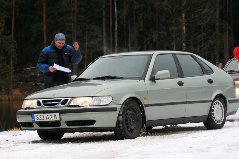

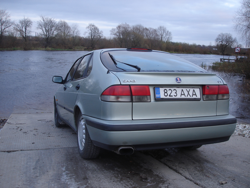

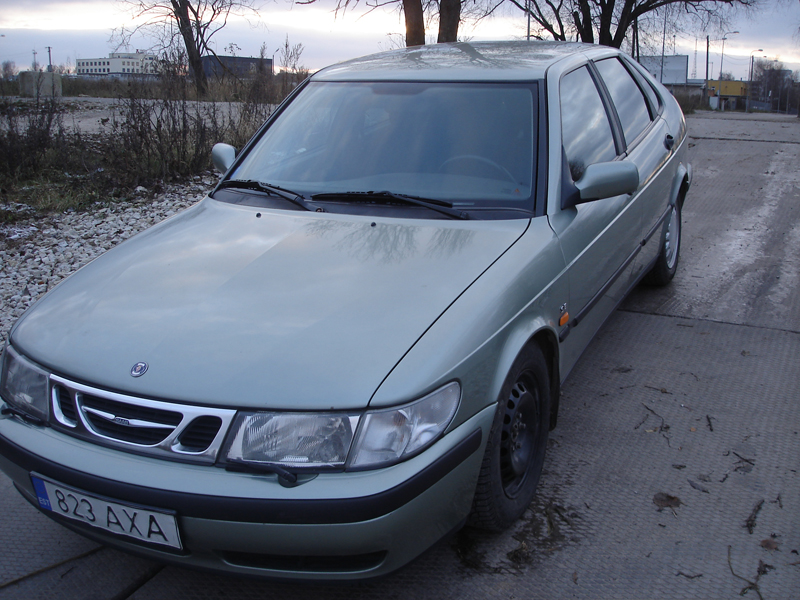

Tere,
sai siis endale uus Saab muretsetud, eelmine auto läks parematele jahimaadele ma loodan. Autoostuks tegelikult plaan puudus, kuna liikumisvahendeid oli vajaduse korral mitu, aga kui tuli selline pakkumine, siis saigi lõbutsemiseks enda auto ikka muretsetud.
Autoks siis 2000. a. 9-3, 2,0t ja manuaalkast. 5 uksega ja pole küll nii hea varustusega kui eelmine ng900, aga see polegi nii oluline. Olulisem on auto juures see, et ta hästi liigub. autol siis 2,5" väljalase, nordic stage 3 aju, boost controller jms. Veidi üle 1000km sõidetud ja endiselt meeldib.
Aga eks tal ole vigu kah, nagu nt külmalt kägisev esisild, kinnikiilunud kondipump, sidi ja kliimaploki pikslid kadunud, katusel kahtlased mõlgikesed ja vb veel midagi.
Peal on ka üsna normaalne audio, navi, vahetatud kõlarid, uksed ilusti pigimatitatud jms.
Pikk jutt - si.. jutt, lisan parem paar pildikest kah ja naudin sõitu.
Alar

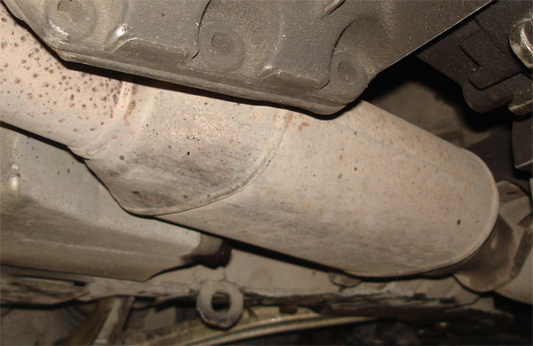

Auto alt vaadates paistis igatahes ilusasti 3 pütti olemas olema. Esimene peaks neist ju kat. olema kui õigesti aru olen saanud. Aga kas seal ka midagi sees on, seda ju pealt ei näe. Lähen teen igaks juhuks altpoolt pilti, ehk siis saan teada kui loll olen:P

See siis esimene pütt, kui keegi siit välimuse järgi aru saab kas on kat. või ei.

Vana teema jätkuks - kat oli seest tühi mis tühi. Sai ostetud miski odav universaalkat. mis tüv ajaks vahele läheb, muidu on sirge toru.
