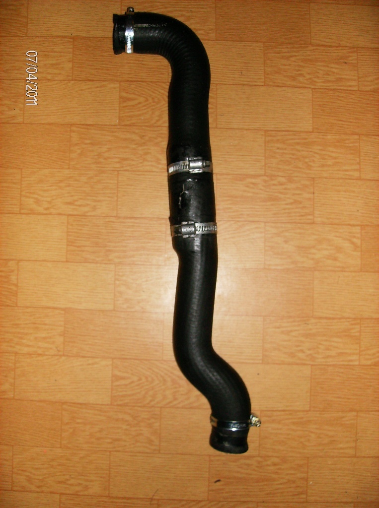

Täna hommikul sai kõik Eesti SAABiklubi avalehel olevad SAABi hooldused läbi helistatud. Aga mitte kellegil seda vidinat pole.
Tellides peab kuni 7 päeva ootama. Hinda ei küsinud Aga Ebays maksaks see mingi 16.12USD.
Lisaks sai mõned romulad läbi helistatud aga tulutult.

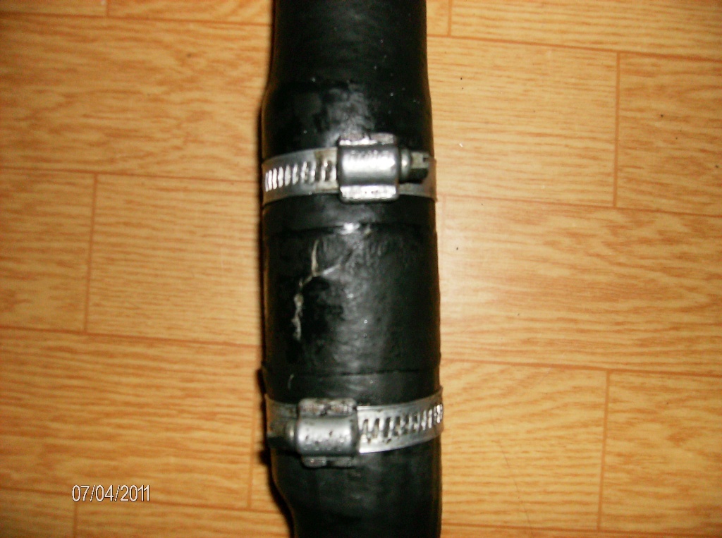

Hydroscandiast üks mees andis nõu, et lõika jupp vahelt ja asenda rauast toruga. Pauluse hää soovitus tuli muidugi ennem aga jah :P
Tundus hea mõte olevat.
Tulingi koju toru otsima. Sai terve maja läbi tuuseldatud ja üks ideaalset mõõtu jupp ka leitud.
Lõikasin ja kangutasin ning lõpuk sain selle vooliku normaalseks.
Kruvisin selle asja kapoti alla kinni ja tundub, et töötab. Iseasi, et kui kaua.
Praegu saab sõidud tehtud aga asendust otsin ikka edasi.

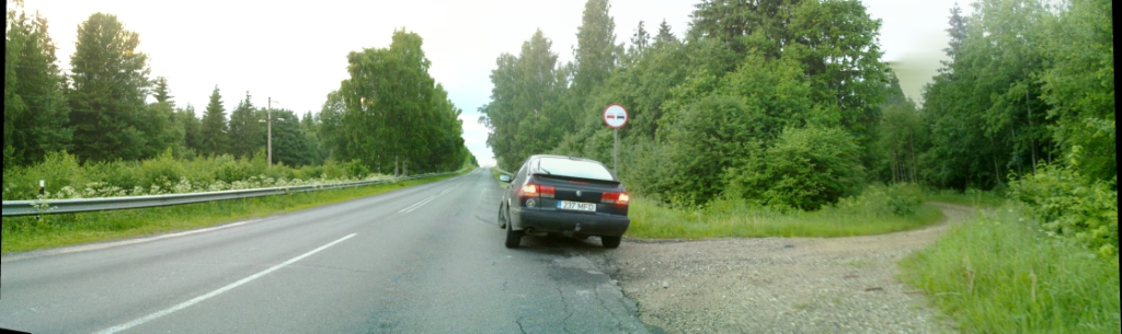

Täna hommikul autot käivitades see käima ei jäänud.
Keerates võtme asendisse ON hakkavad põlema aramtuuris turvavöö kirjake ja tulede sümbol.
Keerates STARTI siis mootor käivitub ja kõik nagu töötaks imeliselt aga nii kui võtma lahti lasen sureb ka masin välja.
Eile õhtul käivitasin auto korraks, et ümber parkida siis ei töötanud suunatuled. Pärast kui olin masina välja suretanud ja võtme tagasi asendisse ON keeranud need jälle töötasid.
Kas kellelgi võib olla mingitki aimu mis sellise asja tekitada võiks ja kas seda viga ise ka võimalik likvideerida on.

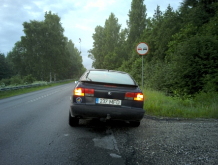

Minu viimane sissekanne sai tehtud siis kui hommikul vara tahtsin tööle sõita ja nagu kiuste tegin seda viimasel minutil ning auto ei tahtnud käima jääda. Pidin taksoga minema.
Peale sellist seiklust tuli kohe palaneerima hakata auto remonti. Mul oli ees ka reis Hiiumaale mis tegi olukorra eriti pingeliseks.

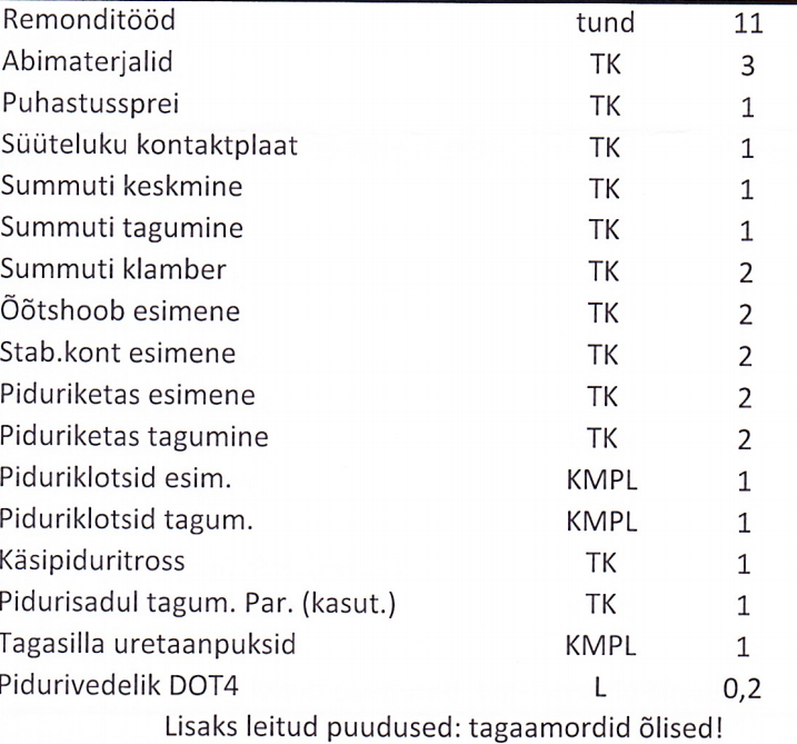

Kui ma masina kätte sain 13.07.2011 siis oli masinale tehtud järmised asjad:
See oli see etapp kus ma sain lahti hunnikust rahast
Aga masin oli vähemalt korras. Nokiti, nagu ikka, kere kallal aga jah.
Need tagumised amordid ei tulnud üllatusena kuna enne ostu mainiti mulle neid.

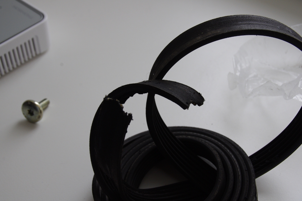

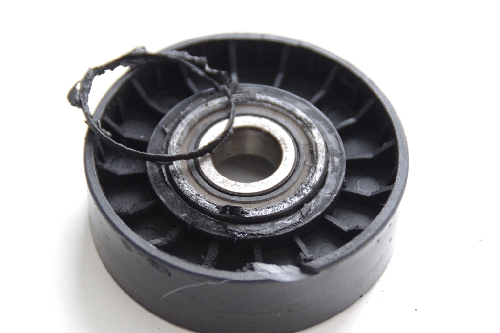

Nimelt juhtus üks pisike vigur minuga veebruari esmaspäeval. Lonkisin unise peaga autoni, käivitasin selle ja hakkasin tööle vurama. Olin nõksa juba sõitnud kui äkki läks rool kätte raskeks ja mingid tuled armatuuris lõid põlema. Tuledeks olid aku ja piduri sümbolid. Vajutasin pidurit ja see töötas, aku asja ei viitsinud süveneda. Oli ikkagi varajane hommik ja ma töötasin veel selle nimel, et ärgata.
Parkisin auto tööl ära ja autost välja astudes olin juba piisavalt ärkvel, et asjalikke järeldusi teha. Jamasid ju kõik need vigurid mida rihm ringi veab. Avasin mootorikatte ja ohoo! Rihm oligi katki.
Vähemalt olin kenasti ära parkinud. Läksin tööle ja naljatasin oma juhtumiga. Üks töökaaslane ütles, et osta rihm ja vaata rullikud üle ning vahetame asja ära.

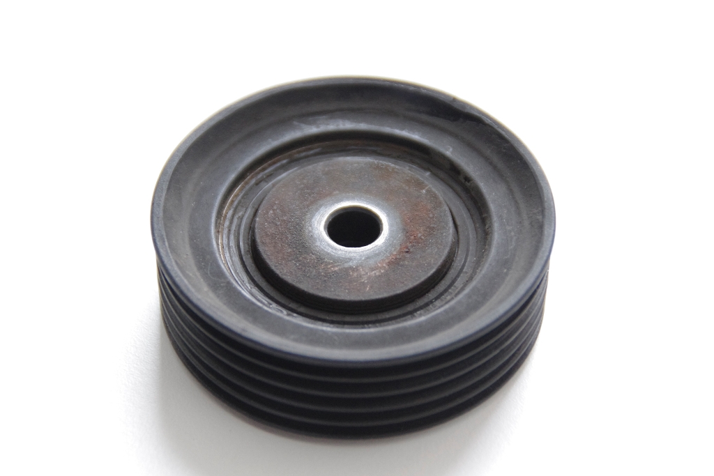

Üks rullik oli ribadeks ja rihm oli seal igalpool kinni. Rihma ja rulliku leidmine oli lihtne ning kiire. Mul paluti veel keerutada ja logistada teisi rulle kuid minu asjatundmatu kõrv ei registreerinud midagi.
Õhtul ajasin auto garaaži ja hakkasime asjatama. Spetsialistist töökaaslane kruvis auto kohe lahti ja hakkasime vahetama.
Ühtäkki tahtis ka tema neid teisi rullikuid näppida ja siis ta vaatas mulle hapu näoga otsa ning lausus: "Sul lähevad need kõik siin varsti läbi ju!" Kell oli juba palju ja ma mõtlesin, et ei saagi täna masinat korda. Hakkasime neid rullikuid eemaldama. Saime kõik kätte ja veendusime, et asjad on läbi mis läbi.
Hakkasin kohe asendust otsima.
Kõik jublakad sain eelnevalt Troost autost siis otsustasin ka seekord proovida. Saingi sidet töökojaga ja nendel olid ka järgmised jublakad olemas kuid nende kättesaamiseks tuli oodata mingi kolm tundi ja need maksid meeletut hinda.

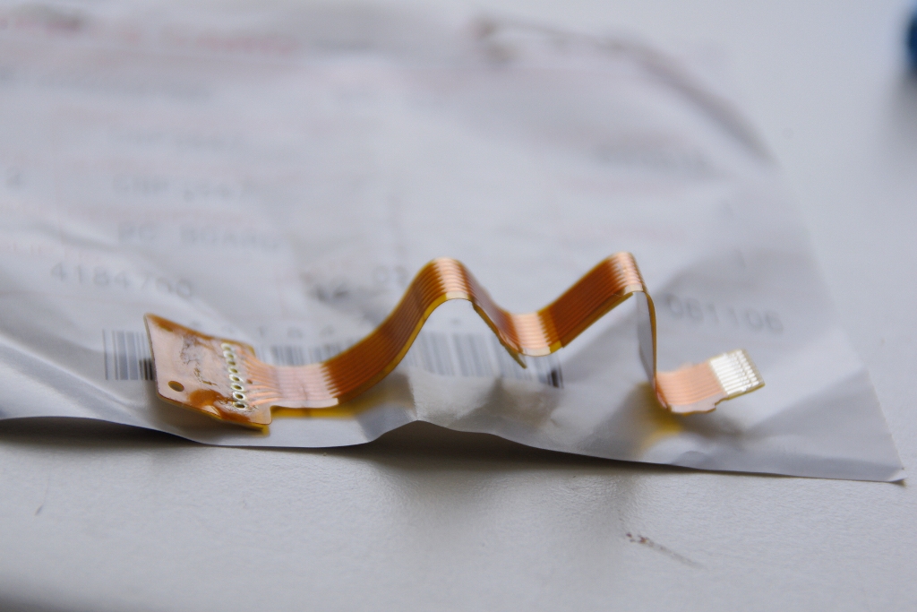

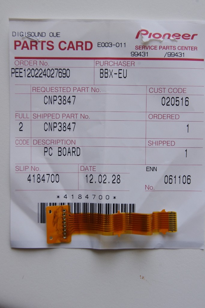

Natuke aega läks mööda ja siis hakkas minu raadio jukerdama ja jukerdama kuni lõpuks ei võtnud enam pilti ette. Mõtlesn, te mis siis nüüd.
Natukene uurimist ja avastasin, et maki ja selle esipaneeli vahel olev ribakaabel on puru. Hästi!
Mainisin asja isale ja temal olid pädevad tutvused mida kaudu ma oma vanale makile uue ribakaabli sain. Päris kole oli vaikses autos sõita. Eriti pikka Tartu otsa :P
Aga seda suurem oli rõõm kui auto helisüsteem taas muusikat pritsis.
Makiks on muide Pioneer DEH-P835 ning ühel pildil on näha ka ribakaabli koodid. Äkki on kellelgi vaja ;)

Udune nagu ma olen unustasin ma ära sellise pisisasja, et tehnoülevaatus on vaja SAABile teha septembris mitte oktoobris. Aga õnneks juhtusin vaatama oma reg.tunnistusse. Silmad läksid suureks ja viga tuli kiiresti parandada.
Ühel kenal päeval mõtlesingi minna ja lasta see ülevaatus ära teha.
Tahsin minna oma vanasse kohta kus ma ikka käinud olen aga see oli liiga kaugel. Naine ärgitas minema ikka lähimasse ja nii saigi valitud kõige lähim koht. Selleks osutus Progates OÜ tehnoülevaatuse punkt Tallinnas Sõle 27A, Alexela tankla taga.
Oli vihma ilm, auto ja teed olid märjad.
Parkisin auto ja astusin kontorisse. Seal ütlesin, et on soov teha tehnoülevaatust. Selle peale ütles tehnik, et ma läheksin ja ootaksin ukse taga. Ma olin hämmeldunud ja läksin ootama ukse taha. Natukese aja pärast astus mehike välja ja palus auto garaaži ette ajada valge joone taha. Seda ma ka tegin.
Sõitsin autoga määratud kohta ja keerasin süüte välja. Härra tahtis ise masinaga garaaži sõita. Andsin talle võtmed ja onkel potsatas rooli taha. Kohe hakkas käigukangi kangutama. Kangutas ja kangutas, lausa vägistas. Sekkusin enne kui ribadeks kangutab selle kangi. Laususin, et tegemist SAAbide omapäraga keerake süüde sisse ja siis saate kangi kätte.
Kõik õnnestus ja hakkaski testimine pihta.
Pidureid testides pistis vana oma pea aknast välja ja kutsus mind enda juurde. Küsis vaikselt, et kas auto mootor kuumeneb üle? Mul oli hämming. Siis osutas kapotile ja lausus: "Suitseb!!?" Ma vaatasin kapotile ja siis lolli näoga mehele otsa ning laususin: "See on veeaur! Mu termomeeter on korras ja näitab õigesti!"
Jeerum!!
Tulede kontrollimisel otsustas üks eesmine udutuli mitte töötada. Lahi- ja kaugtule laternad pidid olema reguleerimata ehk vasakpoolne pidi alla vahtima ja parempoolene üles.
Summutiikandurikumm oli tagant minema lennanud.
Rikke- ja reisupiduri pidurdustõhusus oli lubatrust väiksem.
Puudus ka üks velje kinnituspolt.
Peale seda jama viisin auto töökotta.
Seal hakkas koheselt udutuli tööle. Töötab siiani. Anomaalia.
Tuli kohendada vaid kaassõitja poolset latenat. Pisut oli vaja alla keerata. Ülejäänud normis.
Sain uue kummi summutit kandma.
Rikke- ja reisupidur timmiti ära. Ennem pidi selle täiesti üles tõmbama, et toimiks nüüd on see tehtud väikestele meestele ka kohaseks ja piisab vähesest tõmbamisest.
Kinnituspolt mis oli sinna sisse murdud juba VAllika ajast saati saab ka korda.

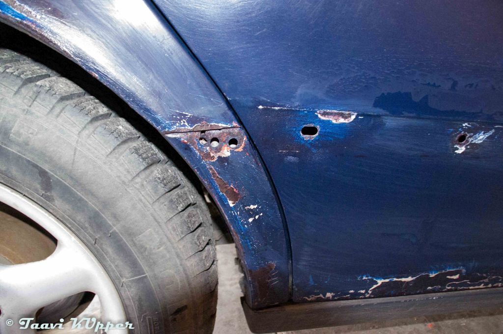

Kevadel peab kindlalt rooste asja käsile võtma. Palju pindmist roostet on tekkinud ja värv uste alt kooruma hakanud.

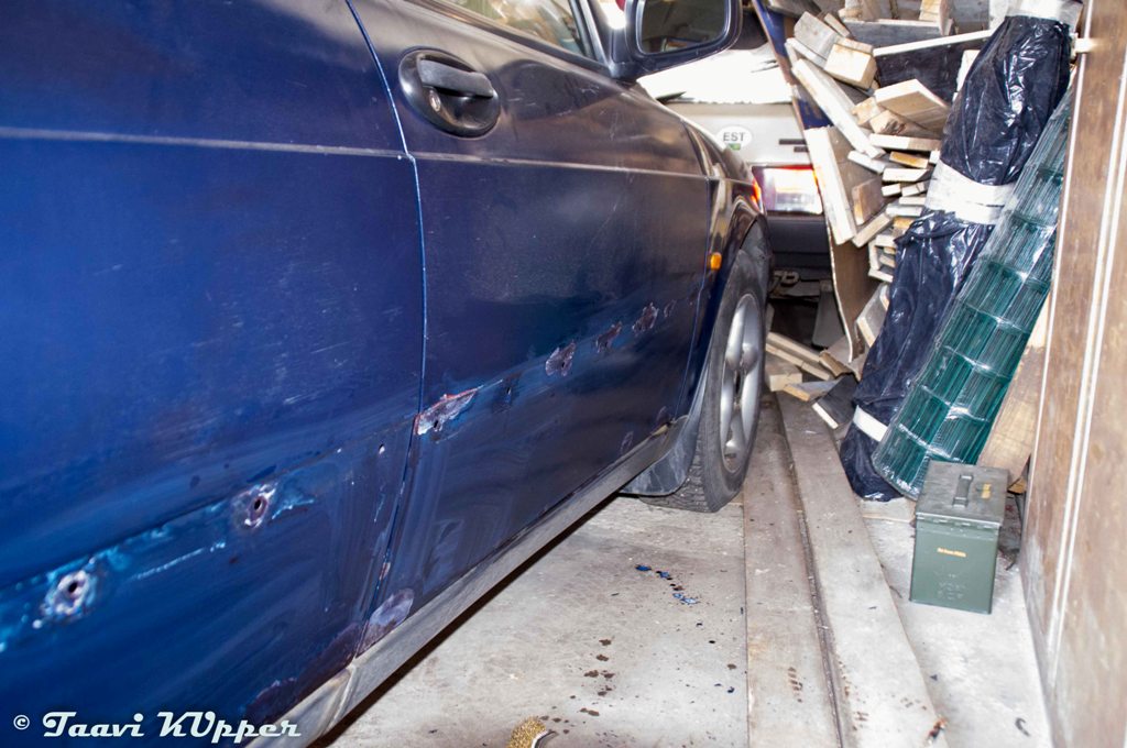

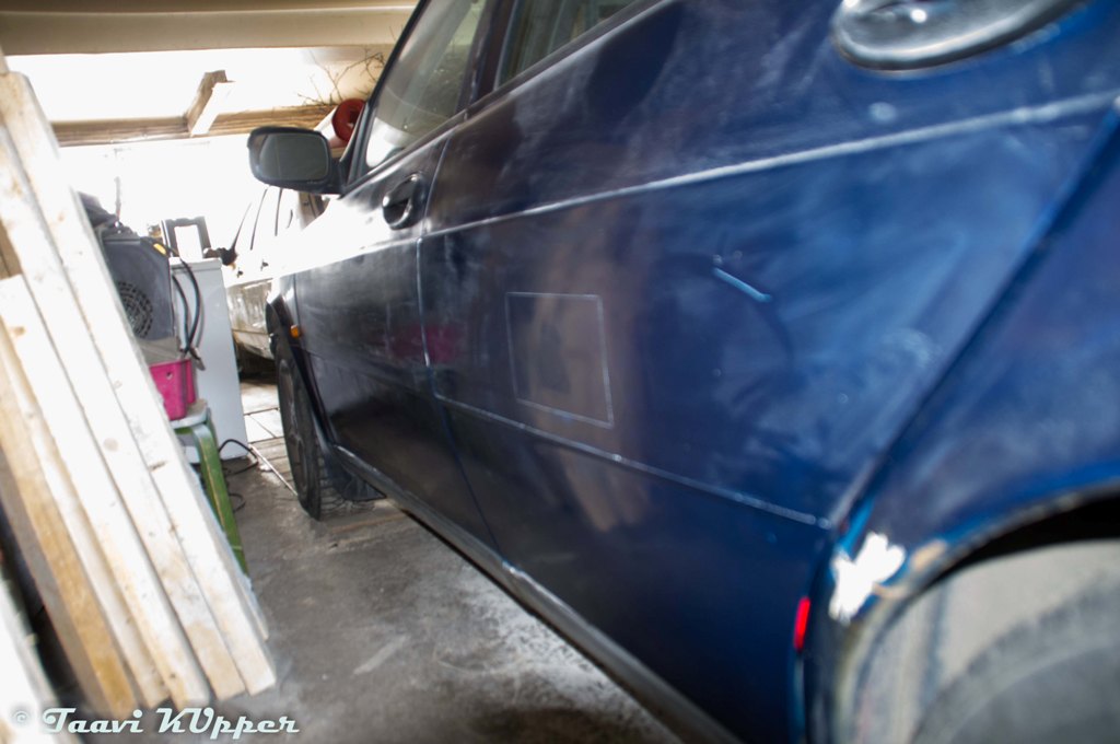

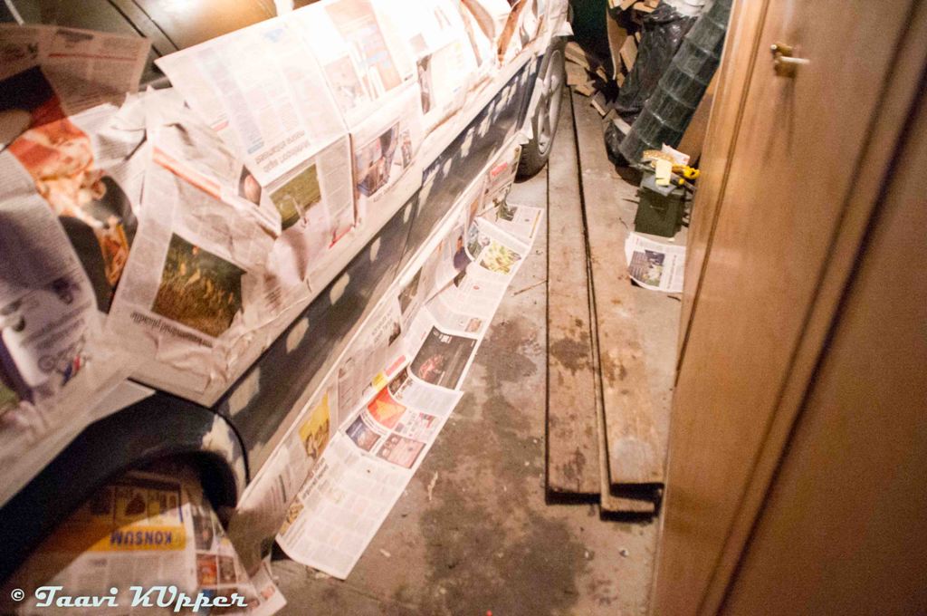

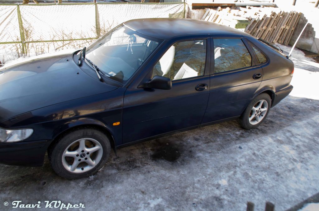

Mõtlesin, et kasutan pikka nädalavahetust ja tõrjun natuke seda roostet mis on vohama hakanud mu masina metallist kerel.
Värvi koorus juba päris korralikult ning vaatepilt oli kole.
Ma pole ise mitte kunagi keretöid teinud ja pole osalenud nende tegemisel ka. Tulemus ei tulnud küll ideaalne kuid seda va roostet sai tõrjutud ning silmale on auto ka nüüd ilusam vaadata. Seda küll kaugelt aga siiski ;)
Kasutasin siis järgmisi vahendeid:
KRUNT
Kuivab kiiresti ei lendu liigselt laiali ja ei tilgu. Värvuseks oli valge.
AUTO VÄRV
Värvikoodi järgi välja otsitud. Ei vajanud hiljem lakkimist. Mõnusa tiheda tekstuuriga. Katab hästi. Minul läks seda värvi 1,5 purki ja ma tegin mõlemalt poolt pool ust ja siis nipet näpet siit sealt.
SILIKONI EEMALDAJA
Sellega ma puhastasin alati kogu pinna enne värvimist ja enne pahteldamist.
ROOSTETÕRJE
Hea vedel. Mõeldud pintsliga kandmiseks. Kasutasin ukse sisemuses olevate keerukate nurkade töötlemiseks.
ROOSTETÕRJE II
Pidi olema üks parimaid vahendeid selles valdkonnas. Kasutasin kõige jubedamates kohtades ja välispindadel. Pihusti on ebatäpne võrreldes värvidega. Aga kannab mõnusa paksu kihi peale.
MUST VÄRV
Rooste vastane must Hammerite värv. Seda kasutasin pimedatel pindadel. Ukse sisemus, alumised ääred ja lõpuks siis terve katus sai sellega kaetud. Katusel oli nii palju täkkeid ja roosteseid plekke, et paha kakkas. Kuna ma arvasin, et äkki sinisest ei jätku siis lasin mustaga üle. Katus jäi ilusam kui enne.
PAHTEL
Oli koos kõvendajaga. Pidi segama väikesed kogused. Kippus 5minutiga ära hanguma. Üldiselt oli hea peale kanda ja hiljem töödelda. Kuivas kiiresti ja väga tugevaks.
Ma kiskusin kõik uksed lahti. Põhjus oli lihtne. Ma tahtsin täielikult eemaldada need iluliistud millede alt kõik mädanes ja kobrutas. Liistud olid ilusti musta silikoniga sinna kinni liimitud. Paras jant oli selle silikoni eemaldamine. Rooste sai puhastatud nii ukse seest kui väljast ning töödeldud.
Tagumine kõrvalistuja poolne uksepolster oli ühest kohast robustselt kinni lastud. Lausa puruks ja siis mingi kahtlase kitiga liimitud. Paras jant oli seda seal lahti saada. Kui lahti sain siis viskasin selle kruvi sealt kohe minema ja asendasin millegi normaalsega, et ikka peenema tööristaga lahti kruvida oleks võimalik.
Mäda igal pool. Üldiselt olid asjad veel normaalsed. Kõige koledam koht oligi see parempoolsel fotol kujutatud. Tagumise rattakoopa juurest ja ukse alt.
Värvimisek valmis
Valmis tulem
Lähedalt vaadata ehk ei kannata kuid sai vähemalt selle vastiku roostega rinda pista.

Sidur libised koledamat moodi :gun:
Sõitmine tekitab lausa meelehärmi. Nüüd jääbki parklasse kuniks leidub mingi mõistlik lahendus. Töökojas jubinate vahetus maksab roppu raha.
Kui keegi teab kedagi kes teab kedagi kellel siduriketas, korv kuuris niisama vedeleksid andke aga märku. Kuldsete kätega meistrimehest ka ära ei ütleks. Äkki saab kaubale
Nagu ma enne juba pajatasin siis minu SAAB 900NG sidur oli natukene kulunud.
Tahtsin masina seisma jätta ja puha. Aga ei jätnud. Mul oli vaja sõita, naisel oli vaja sõita ja nii saigi mööda linna edasi tagasi libistatud.
Ühel kenal päeval tuli aga Tartu sõita. Mõeldud tehtud. Tartusse sõit polnud midagi erilist. Sai isegi seal ringi sõita ja asju ajada. Aga tuli kätte aeg millal pidime koos perega tagasi koju Tallinnasse sõitma. Mina mõtlesin, et võtaks selle Piibe mnt. et see on selline kõrvaline ja rahulik seal saab sidurit rahuiga libistada. Nõnda saigi tehtud.
Marsruut oligi rahulik. Polnud palju autosid kellele jalgu jäin. Tundus juba, et veab ja saab libedalt koju sõita. Ilma igasuguse sõimuta ja näpu näitamisteta - minu suunal siis :)
Aga oh häda. See marsaruut oli kole mägine. See üles alla vuramine ei mõjunud, niigi kehvas seisus, sidurile sugugi hästi ja mägi talle ka saatuslikuks sai.
Keset mäge käis jõnks ja pisike suits tõi siduri haisu ninna. Oligi sõit sõidetud. Käik enam sisse ei läinud ja õnneks sisse ka ei jäänud. Mootor töötas ikka kenasti ja töötab ka siiamaani kenasti.
Helistasime abi välja ja jäime seda ootama. Ise tagasin seniks aga julgeoleku kohapeal. Ohukolmnurk sai välja veetud ja vest selga pandud. Lasin autol mäest tagasi alla veereda, et see paremini ära parkida.
Tänu heale sõbrale saime 140km köieotsas Tallinna vurada.
Head inimest oodates jäi vaid üks masin seisma ja küsis ega abi vaja ei ole.
Reis mida sai alustatud juba enne kella 20:00i sai lõpule viidud alles 03:00.
