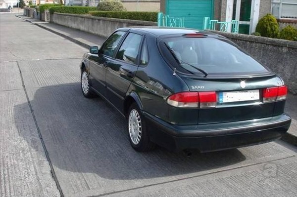

Alustan nüüd siis ka oma Saabi karjääri. Eks ta saab raske olema, sest auto vajab kõvasti nokitsemist, aga kuna välimus meeldib siis miks mitte.
Isend ise on parempoolse rooliga :headbang:
Kõigepealt tuleb läbida registreerimise protsess ja siis vaatab edasi - pilt hetkel ainult Iirimaa ostukuulutusest :)
Esialgne plaan mille siia placeholderina panen on saab korda teha (sh. korralik amort ja vedru) ja sügise poole Quaife panna. Proovin autost teha kurvisuutliku ning teeinfot jagava, kiirendada pole lihtsalt ise kunagi osanud ja ei viitsi õppida ka. Kuigi esimene käik on sellel Saabil küll siuke, et iga kord peaks liimi teele panema.
