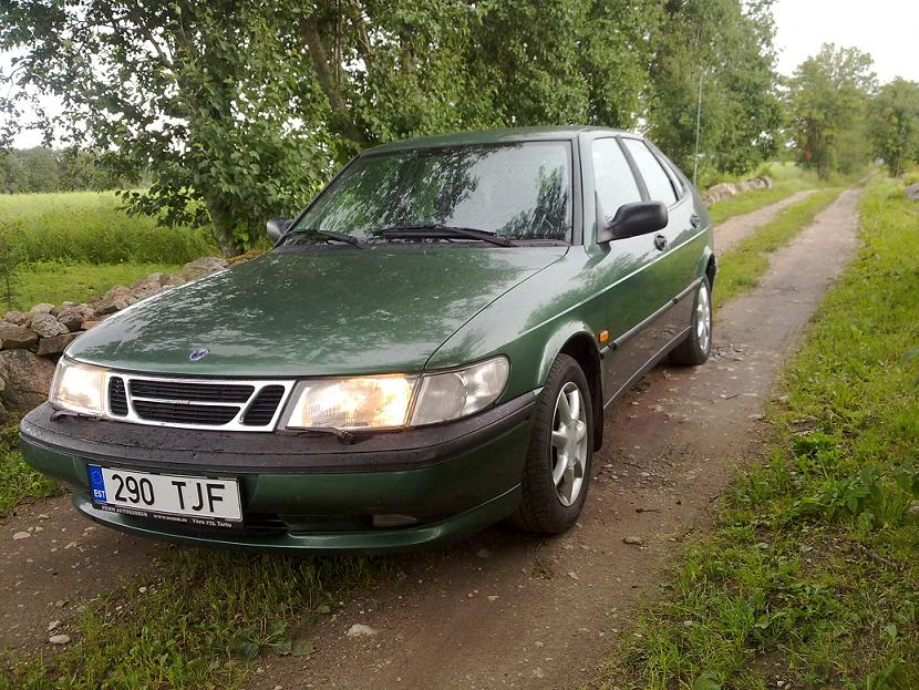

Elu esimene ja eilseni ainus varem omatud Saab oli 9-5 2.3lpt, mis seoses mingite hetkeemotsioonidega sai maha müüdud. Kulgesin jälle mitu aastat erinevate jaapanimaal toodetud masinatega, kuid miskit nagu kripeldas..
Nüüd siis saigi oma neliveoline maha müüdud ning aeg oli hakata uut masinat soetama. Sai kõiksugu liikureid kaalutud ning proovitud, kuid ühegagi neist ei olnud sellist tunnet, et vot seda autot ma tahan. Saabe isegi ei vaadanud millegi pärast seekord (juu siis mõtlesin, et juba proovitud värk jne).
Ühel päeval märkasin auto24 odava hinnaga 900NG-d... no ei olnud piltidelt üldse mitte midagi sellist, mis oleks kutsunud ostma, selline enam vähem auto.
Otsustasin siiski vaatama minna ning, siis see armumine jälle pihta hakkas: Värv palju ilusam kui piltidel (roheline muidu ei meeldi, aga sellel kuidagi sobis), roostet ei leidund, paar kriimu, kuid muidu ilus kere, sisu korralik ja kulumata, ketikõrinat ei kuulnud, sõitis imeliselt, sees SAABI LÕHN:head: Mõistus genereeris igasugustele emotsioonidele veel juurde, et
tegemist manuaalkasti ning ilma turbota masinaga, seega jäävad kallimad tüüpvead ehk olemata.
Sama päeva õhtul oli auto minu õuel!
Tehnilise poole pealt juba vahetatud õlid ja filtrid ning sisu puhastatud. Loomulikult kaportile uus kulumata märk.
Originaalraadio on oma päevad millegi pärast lõpetanud ning sai soetatud Clarion CZ100, taustavalgus sama tooni roheline, mis Saabi originaal ning ei häiri silma väga igasuguste tiluliludega.
Tiivaääred, koopad ukseääred seest poolt ning muud kohad kuhu kunagi võib hakata roosteuss end sättima, tasuks vist kohe üle teha, peab selle asja ette võtma millalgi.
Seniks aga naudin jälle piloodirollis olemist:love:
