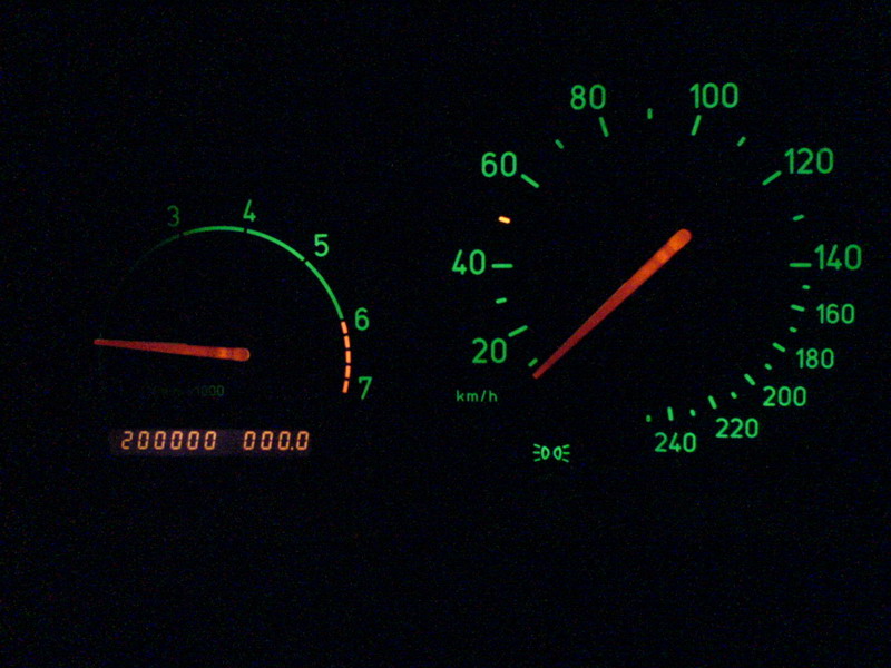

Täna siis mu Saabikul 2 tähtpäeva. :beer: Esimene on seotud sellega, et 02.01.2006 veeresin ma, natukene lollakas irve näol, sellesama Saabikuga esimest korda oma maja ette. Aasta küll juba täis, aga seesama, natukene lollakas irve on näol edasi, eriti kui gaasipedaali põhja vajutada :)
Teine tähtpäev on seotud sellega, mida pildil näha...

Postitatud: T Jaan 02, 2007 22:38
Postitas kalamees
Said kah siis endale kakssada miljonit meetrit ette keritud :headbang: Tere tulemast klubisse :beer:

Postitas tripp
Mulle meeldib 200 mlrd mm rohkem :P

Postitas suur
Kuidagi hämar on pildi vasak serv. Kas vasakpoolne taustavalgustuse lamp (lambid) läbi põlenud?

Postitas tripp
Algselt postitas: suur
On jah tahhoka vasak serv kuidagi varjus. Samas on see selline olnud kogu see aeg, mis ta minu käes on olnud. Ja ega ta nii pimedas ka ei ole, see rohkem telefoni fotoka küündimatus. Silmaga on ikka 1 ja 2 ka pimedas näha.

Postitas suur
Kui kalamees kunagi "2" ette sai (http://saabnet.ee/foorum/viewthread.php?tid=3202), siis tema tahhoka pildi valgustus oli küll ühtlasem.
Ei siin pole muud, kui peotäis pirne ja kruvikas kätte...
