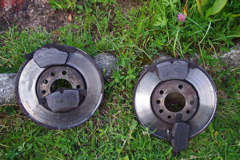

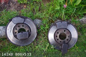

Juulis sai auto uued piduriklotsid (1355 krooni koos tööga) ja uue õli.

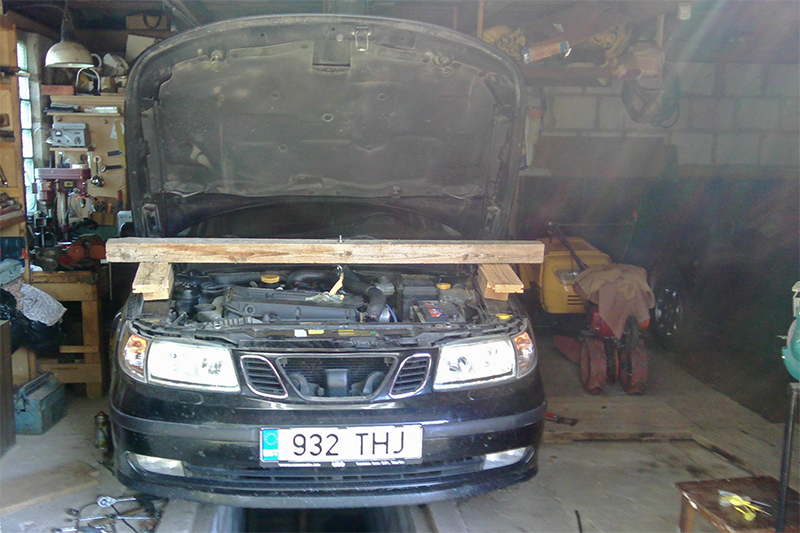

Märts. Kuna ei teadnud kui vanad on lamerihm ja rullikud, siis otsustasin Partsforsaab`st tellida uue lamerihma ja rullid. Pinguti ostsin kohalikust poes. Vahetasin ise.
Aprillis lõpetab töö Bypass Valve. Saabianti`st uus 45 eur. Lisaks tellisin ebayst uued vaakumvoolikud.
Augustis laseb üks esiamort gaasi välja. 97 € sain 2 monroe reflex amorti. Igaks juhuks ostsin ka 2 stabika liigendit. Kruttisin ise asjad külge. Silla stendis pole käinud, aga vist tuleb see tee ette võtta. Oma toore jõu ja lolli pääga sai poolraami küljes oleva stabikavarda puksi kinnituse polt raami sisse katki keeratud. Aretasin sinna ise ühe kinnituskronsteini, kuni kunagi korda teeb.
Septembris sai villand auto kääksumisest ja vahetasin ise tagumised alumised õõtsa puksid (4 tk) ära. Tõmmitsa tegin ise. Oli huvitav töö, auto enam ei kääksu ega kolise.

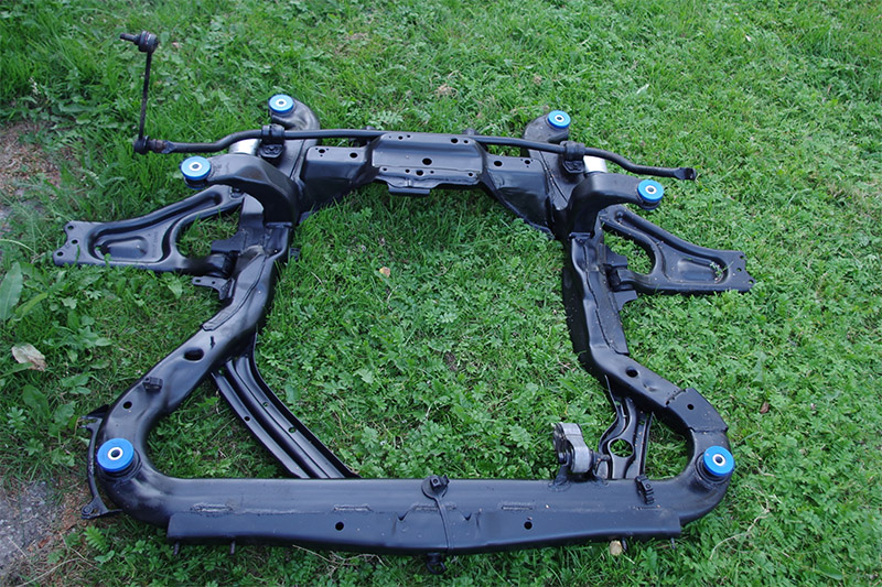

Vahelduseks sai auto puhtaks pestud ja õli+filtri vahetus tehtud ja taga stabika puksid vahetatud.
Sai siis netipoest tellitud 2 Febi Bilseteini puksi ja 2 Kileni vedru ja töökojas selgus, et 1 puks läheb näpuga lükates oma kohale ja käega sai teda seal liigutada. Krt nii kui keegi teine auto kalle asub, siis kohe imelikud probleemid. Vedas, et neil oli kohapeal Lemföderi puksid võtta ja saigi need alla pandud ja vedrud vahetatud.

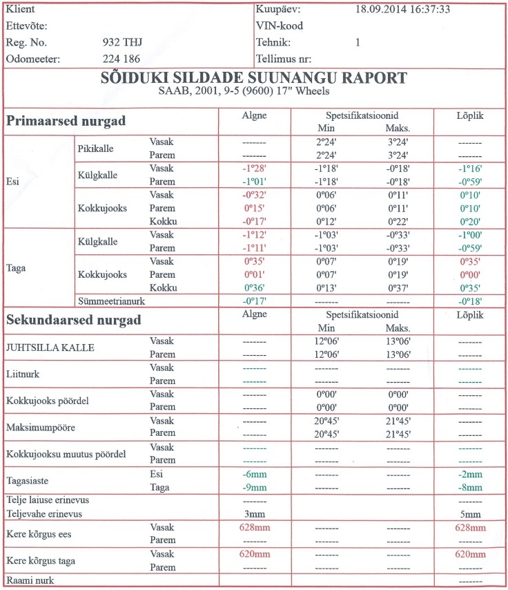

Lõpuks sai ka sillaregullis käidud (20eur).

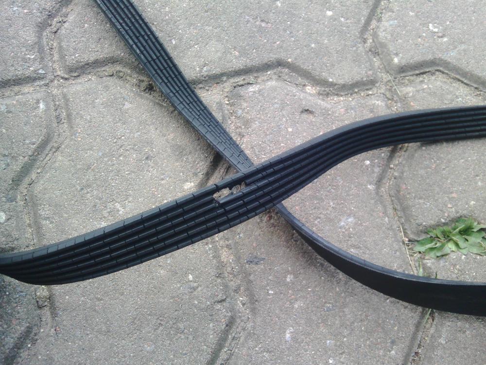

Soonrihma vahetuse olin jätnud tõesti viimasele hetkele. Pilt polnud just kena ja pean vist müstilisi jõude tänama, et teele polnud veel jäänud. Selle rihma peale meenus nüüd kunagi Iisaku poolt öeldu, et geneka poolne põhjakate katki, et sul neid soonrihmasid hakkab minema. Tulemus siis näha siin.

Vanad kettad olid soonelised ja olid klotsidelt tükid ära rebinud. Uued kettad on odavamapoolsed Brembod ja klotsideks Roadhouse toodang (algul ei vilistanud, nüüd peale 2000km on hakanud vilistama).
