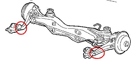

Muide ehk keegi oskab selgitada, et mis funktsiooni täidavad suured kummist kamakad, mis on tagasilla õõtshoova esimese puksi lähedal?
Need on kandilised, kinnitatud hoobade külge alumiiniumsulamist alumiiniumklambriga.

EDIT: Siin pildil pole neid küll näha, kuid antud kohtades need umbes asuvad.

Postitas Viki
vibratsiooni leevendid

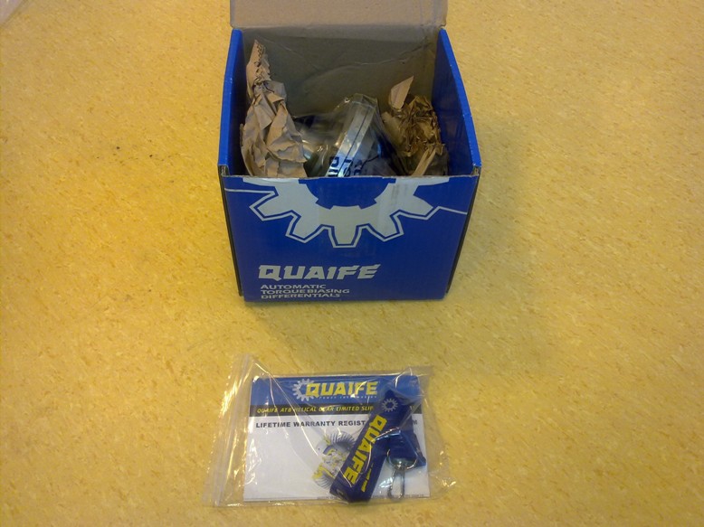

Quaife LSD sai ära tellitud UK-st, koos kõikide vajalike vidinatega mida paigaldamisel vaja läheb. Eks nüüd tuleb siis oodata kuni need kõik kohale jõuavad.
Samuti olemas nüüd ka kõik vajalikud asjad kettide vahetuseks. Ehk mingi 2-3 nädala pärast saab minna garaaži nokitsema.

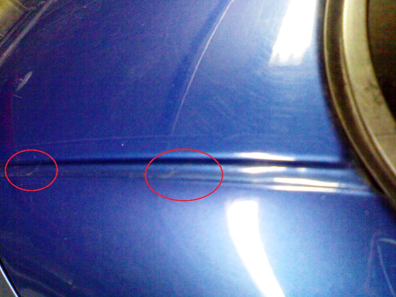

Kuid ehk oskab mõni targem inimene ütelda vastust, et miks tekivad B piilari kohale (kus piilar läheb üle katuseks) värvi sees praod. Kusjuures need on mõlemil pool.
Kas tegu on kohaga, kus kaks plekki omavahel kokku keevitatud või liimitud?
Kas peaks neid kohti laskma kuidagi töödelda või on tegu lihtsalt iluveaga?
Roostet sealt igatahes ei tule.
Panin kaasa ka veidi uduse pildi, kus need praod näha on.

LSD koos käigukasti jubinatega jõudis kohale. Päris kärmelt tuli, võttes arvesse, et Inglismaale saatsin tellimuse 27.01.2010.
