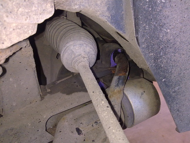

Täna sai leitud üles põhjus kolksumisele, mis tuli esisillast.
Tuleb välja, et powerflexi stabikavarda puksid, mis sai ostetud vist ikkagi ei sobi minu isendile ju siis on stabikavarras liiga paks.
Ühelt poolt polnud puksist midagi järel ning teiselt poolt olid juba välja punnitamise jäljed koos pragudega.
Väike pilt ka:

Neid stabikavarda pukse peaks erinevaid olema, vastavalt varda läbimõõdule.
Saab 9-5 Aero, 2000, romza
Postitatud: T Juul 27, 2010 20:34
Postitas Homersimpson
Aerol peaks olema 20 mm

Postitas romza
Neid pukse on jah erinevaid. Hommikul mõõtsin nihikuga üle ja oli tõesti 20mm (originaalkoodiga 5059803).
Ju siis need puksid, mis külge sai keeratud olid mõeldud 18mm varda jaoks.
EPC ütleb:
Article: Bearing Sport chassis
Usage: 2000-2001, Code=H
Qty: 2
Part No.: 5059803

Kontrollisin üle Powerflexi lehelt ja olengi kogemata ostnud valed puksid (PFF66-206-18) Front Anti Roll Bar Mounting Bush 18mm
