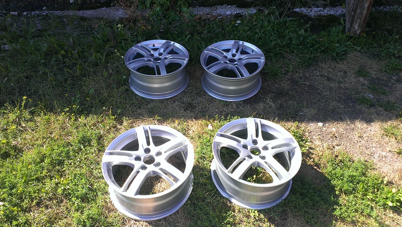

Vahepeal käisid veel originaal 17'' veljed taastamises. Veljed tehti klaaskuulpritsiga puhtaks, läbisid sirgenduse kuuri ning lõpuks said uue värvkatte. Lisaks läksid peale uued 225/45 R17 suverehvid, et mitte kaks korda aastas rehvitöökojas velgi äestada.
Talveks sai esialgu taastatud 16'' BSA Motorsport veljed.
Pildid värvitud velgedest juba varsti.

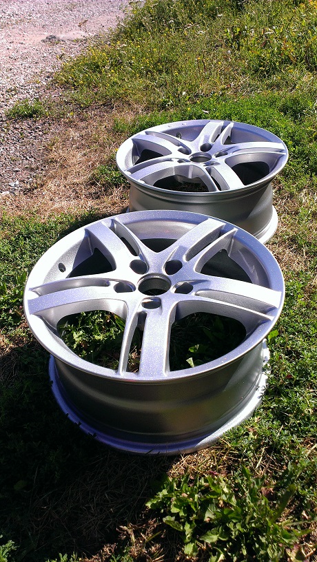

Allpool mõned pildid talveks ette valmistatud velgedest. Velgedeks 16'' BSA Motorsport veljed.
17'' originaal veljed said samamoodi värvitud.

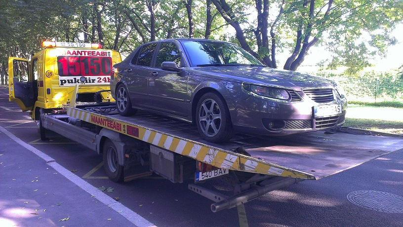

Postitatud: N Dets 04, 2014 23:08
Postitas AeroSaab

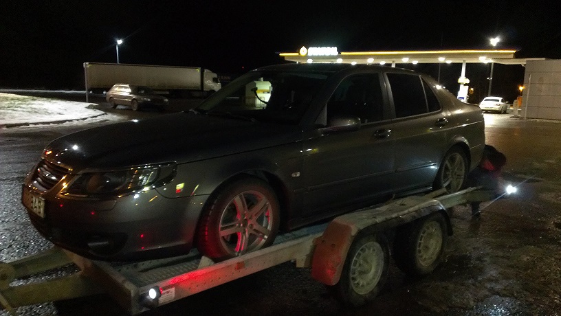

Kolmapäeval ehk 3.12.2014 lõppes lugu kolmandat korda juba niimoodi nagu pildil näidatud.
Seekord siis purunes teel jahutusvedeliku lõdvik. Jäin tee peale Märjamaa Statoilis, kui jalad hakkasid jäässe minema vaikselt kuna sooja hakkas järjest vähem tulema. Kapoti avamisel oli pilt selge, jahutusega midagi valesti, sest tosooli loopis igale poole.
Järgnes kiire kõne Iisakule ja küsitud nõu nińg see järel treila järele.
Täna peale lõunat oli masin Audaceris ja suur kummardus Iisakule, kes kiirelt lennuki ette võttis ja korda seadis!
TÄNUD!

Postitatud: R Dets 05, 2014 17:46
Postitas 13piisab
milline lõdvik? Soendusradika oma, mis ploki otsa läheb? Kirusin kord teepeal seda lühendades taaskord Saabi insenere - selle ots on tehtud jämedam ning lühemaks lõigutud ning seeläbi peenemaks muutunud osa pealevenitamine vajas lausa mõlemaid kaasasolnud kullinokki. Meenub, et mul senimaani lõdvikud vahetamata ning jahutussüsteem surveta (paisupaagi kork nii, et ei peaks rõhku) - ei saanud esiti sotti, kas vajan tõesti ühe voolikuna ulmekallist "klapiga varianti" ning nii see teema soiku jäi.
mu kogemuses on ca 10a ja 200Mm puhul mõistlik kõik jahutussüsteemi lõdvikud vahetada. Pärast seda kipuvad väsimisest teada andma ning üllatusi pole ju tegelikult teepeale vaja :)
Saab 9-5 Aero, 2005, AeroSaab
Postitatud: R Dets 05, 2014 18:44
Postitas S9K
Mul 9-5 läks see pauguga lõhki, nagu hollywoodi filmis :D. Sain siiski veel seda jämedat otsa korra kasutada. Mõned tunnid hiljem sama lugu. Siis rohkem ei saanud kasutada enam.
Postitatud: R Dets 05, 2014 22:36
Postitas AeroSaab
Ausalt öeldes peab järgmise aasta alguses niikuinii suuremad tööd ette võtma, mille käigus tuleb mootor ja kast maha võtta ning siis saab juba kõik ära vahetatud, mis mõistlik on vahetada.

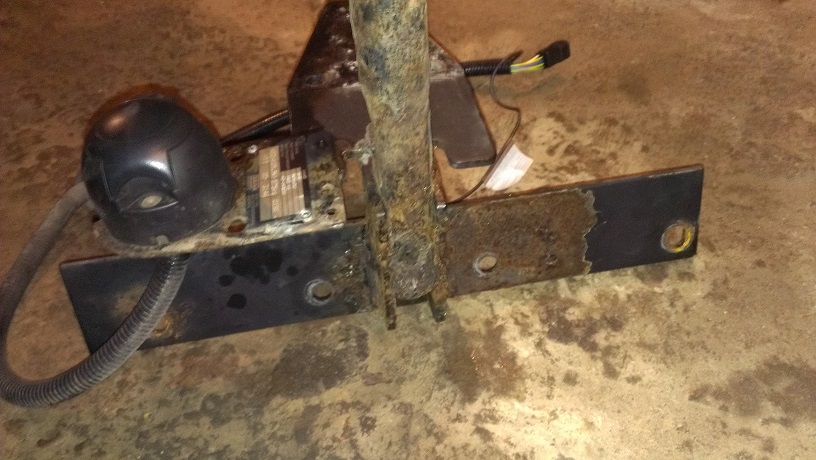

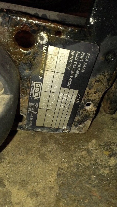

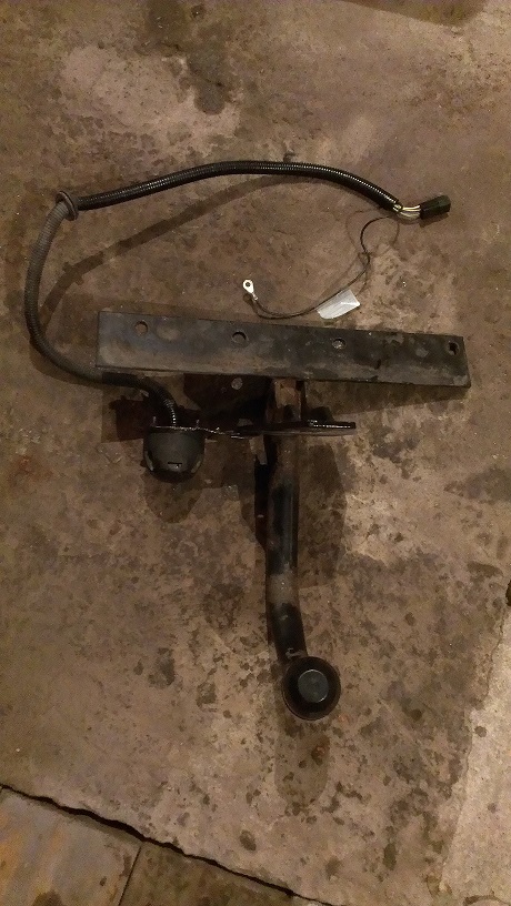

Veel sai soetatud originaal Saab 9-5 kärukonks. Juhtmed keerasin maha ja läheb klaaskuul pritsi alla ja saab puhtaks ning see järel saab uue kuue. Lähiajal peaks külge kruvima.
