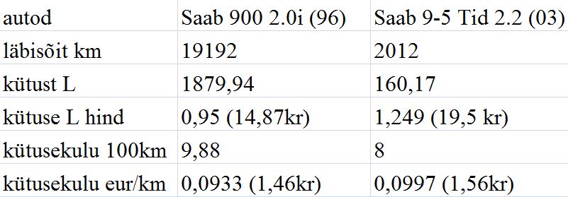

Väike vahepala, võtsin võrrelda oma bensusaabi kütusekulu aastal 2009 ja diiselsaabi kütusekulu praegu. Muus osas ei saa võrdlust teha, sest remondi hindades praegu diiselsaab oma 1. kasutusaastal võistelda ei saa, hilisem kulu vast äkki tuleb alla 600-1000 aastas (bensusaabi viimasel kasutusaastal panin 10000 krooni kütuse kõrval autosse). Ainsana on näiteks kindlustuse hind mul kõvasti langenud muidugi.
Kütusekulu võrdlus bensiinisaab aastal 2009 vs diiselsaab 2014 samad marsruudid.
Kes faili süveneda ei viitsi, siis kokkuvõte on see, et 2009. aastal sõitsin 10l sajale võtva bensusaabiga 0,0933 senti km kohta ja nüüd viis aastat hiljem diiselsaabiga 8l sajale 0,0997 senti km kohta. Kütuse hind on vahepeal mulle kallinenud 31,5 protsenti ja kütusekulu langenud 19 protsenti.

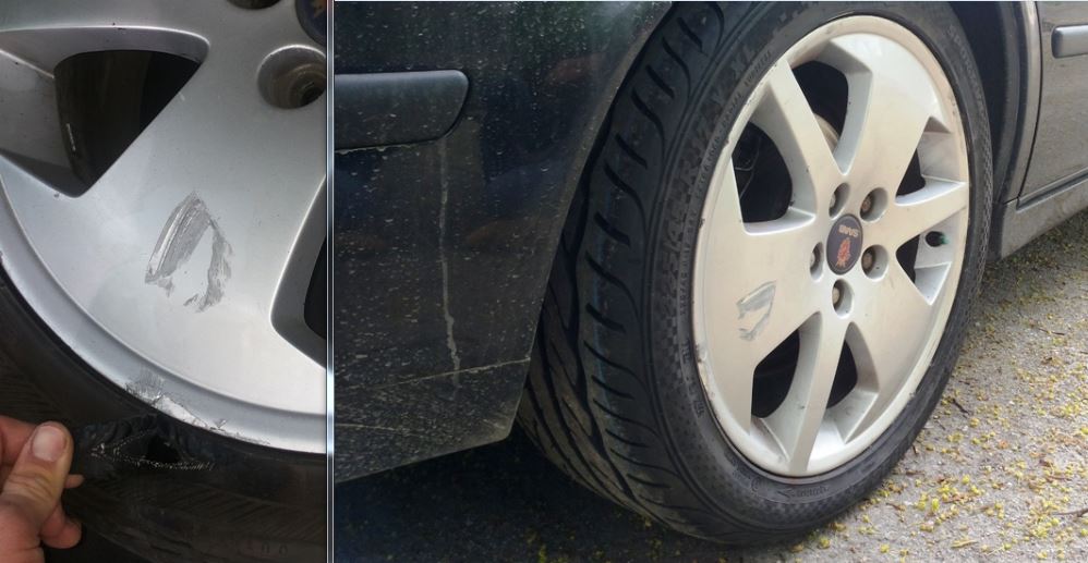

Naine sõitis saabiga kogemata tagurpidi treppi ja saab sai uued papud. Kallis naine oleks niisamagi autole uued rehvid saanud, kui oleks küsinud. Kahjuks sai velg ka pihta.
Tänu Mustamäe Rehvikeskusele kiire ettevõtmise eest ning lämmastikuga rehvides auto suisa hõljub :drive: Alla läksid Sportivad.
Järgmine nädal saavad tagumiste õõtsade esimesed puksid uued ja amordid samuti, siis ruttu sillareguleerimine, et rehve ei näriks.
