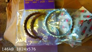

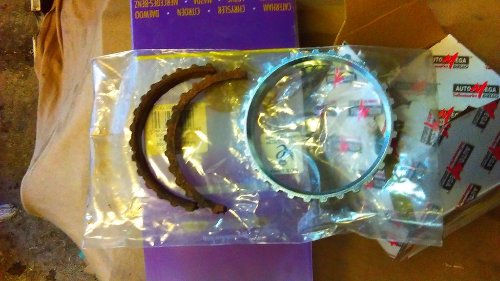

Tasuks ABS võrusi kontrollida,maadlesin ise sama probleemiga mõnda aega tagasi :)
Otsima peaks mõrasi jms deformatsioone? Kui uued veljed alla läksid siis esimesi ma näppisin, otseselt nad ei logisenud ega pooleks polnud.
#113
P Juun 21, 2015 16:04
Mõnel autol piisab ka rattalaagri loksust.

minu autol oli võru juba päris lahti kui sedasi tegi,ESP saab aru ,et üks ratas käib teistest aeglasemalt ringi ja lähebki segi. Mõrane ABS võru suht tavaline viga,ABS andurid neil suht töökindlad,aga ega välistada ei saa ei ühte ega teist :)
Juhipoolne võru jamab. Käega tundub kõik ok aga kui panin kruvikeeraja vahele liikus võru kohe ära.

Vana võru oli pisut väsinud.

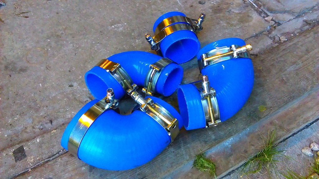

Edevaid siniseid silikoon põlvi ja jõuklambrit sai juurde hangitud

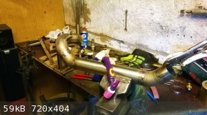

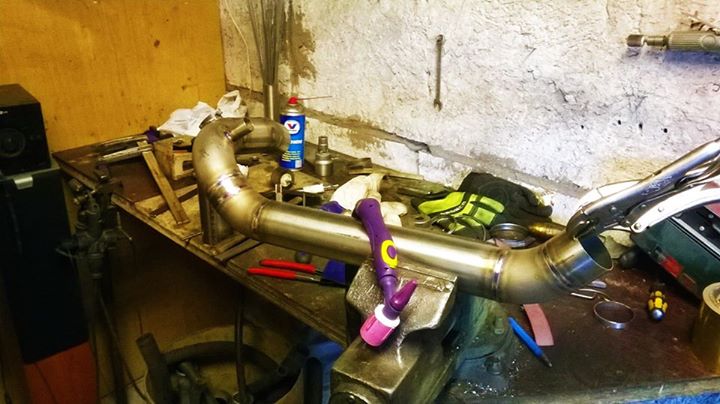

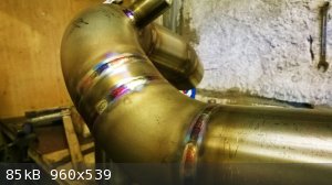

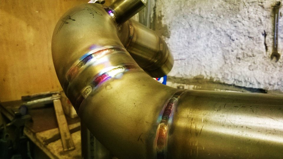

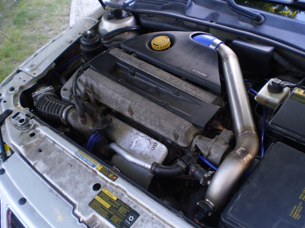

Klamber klambriks, lase torustikule kindlasti ka krae peale keevitada.

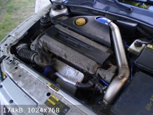

S9K lasi coolerit 4cm alla poole, keevitas torudele "randid" peale ja turbost sisselaskesse tegi päris uue toru. Kõik kinnitused tegi uued ja vähe tugevamad. Sai parem kui ennem. :beer:

Sisselaske T langes? Kuipalju maantel näitab?
__In Boost We Trust__
Pootsman
Postitusi: 1093
#125
P Aug 23, 2015 8:44
Kui S9K juurest õhtul Pärnusse sõitsin siis oli sisselaske temp 14-15 kraadi, väljas võis õhutemperatuur olla ca. 9-10kraadi.
Eile käisin Võrtsjärve ääres, välis temp. ca. 18 kraadi, IAT 24. See siis maanteel sõites ühtlaselt. Peakski "lennuväljale" proovima minema mida 0-200km/h teeb.
Sama cooleri ja vana asetusega oli soojade ilmadega (21-23kraadi väljas) sisselaske temp 31-33 kraadi. Nüüd sai vahejahuti toodud 4cm alla poole ja nurk paremaks muudetud ja väike vahe ikka tuli sisse. Aga põhieesmärk oli rõhku pidama saada ja see õnnestus. :)
