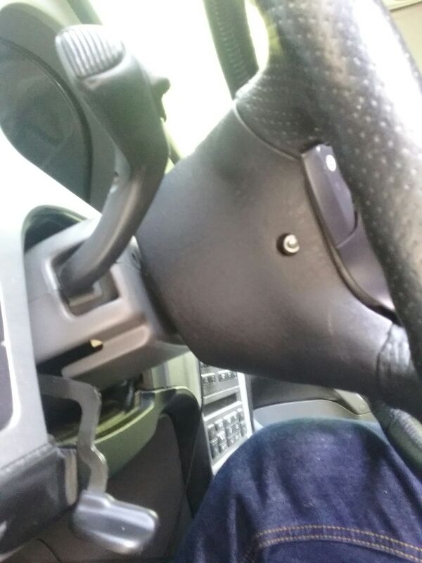

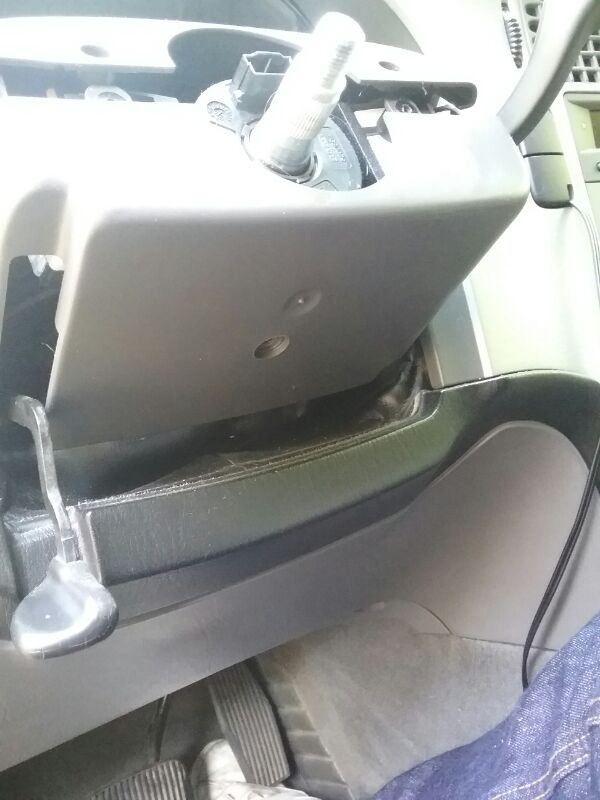

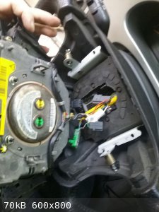

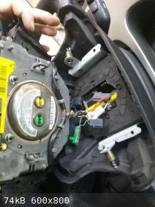

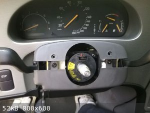

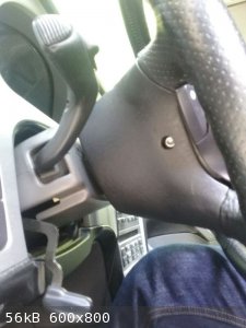

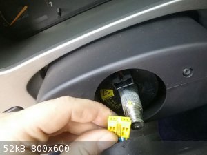

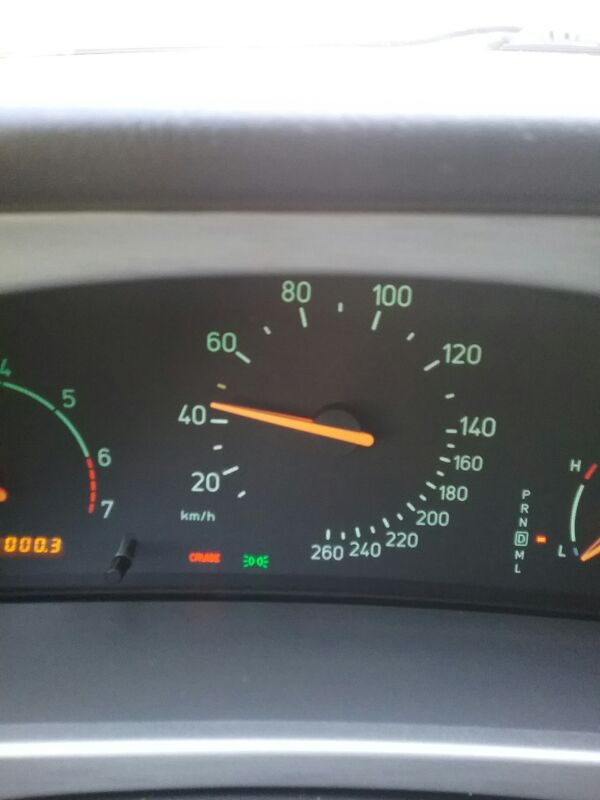

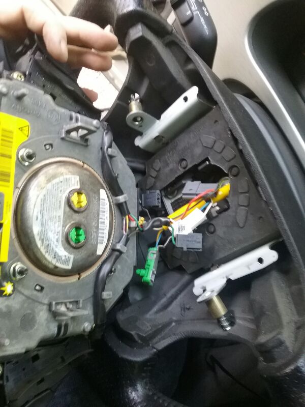

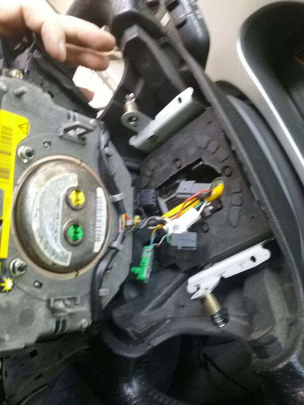

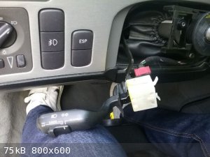

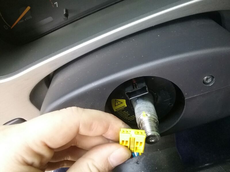

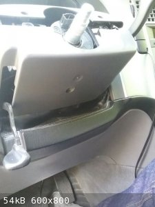

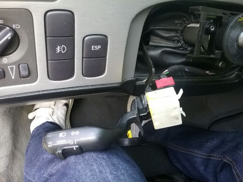

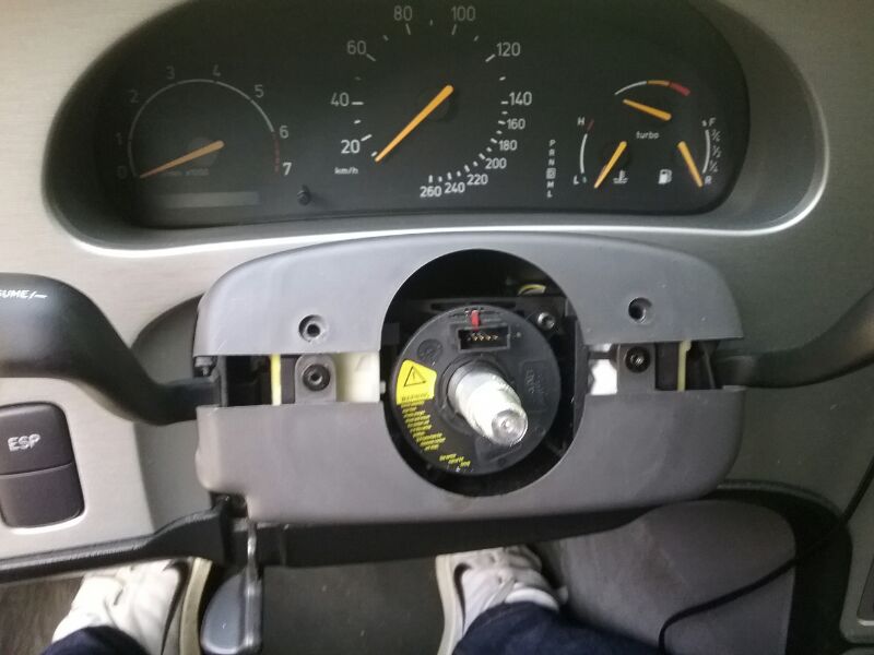

Kuna püsikiiruse hoidjat ei ole tuli see ise paigaldada. Selleks, et püsikas toimima saada piisab 9-5 puhul ainult suunatule/püsikiiruse kangi vahetusest, sellest on eelnevalt siin fooumis juttu juba olnud ka, vist ivomets vihjas kui eelmise 9-5l püsika puudumis mure oli. Kang õnnestus hea hinnaga hankida kasutaja engine käest.
- akuklemm maha
- rool sirgeks keerata
- rooli tagaküljel mõlemal pool on kaks punni, punnide taga torx peaga kruvid (t30)
- nende lahti keeramise järel saab rooli katte koos airbagiga pisut eemale nihutada ja lahti ühendada 4 pistikut, kui mälu ei peta siis vanematel alla 2001.a autodel airbagi külge kinnituv pistik on teistsugune ( pisem lapik kruvikeeraja abiks pistikute lahti ühendamisel )
- katte eemaldamisel pääseb ligi mutrile mis hoiab rooli kinni, lahti keerata ja pisut sikutada rooli kuni liikuma hakkab. (Mutri saab lahti 22 padruniga)
- rooli taga on kollane pistik, see tuleb lahti ühendada
- plastik katted saab kätte kui lahti keerata ees kaks kruvi ja alt üks kruvi(kruvid torx t25)
- suunatule kang on oma pesasse sisse lükatav ja selle taga on pistik, kang välja pistik lahti ja uus püsika funktsioonidega kang asemele.
- tagasi kokku kõik panna ja proovi sõidule.

edaspidi teadmiseks, et selle töö jaoks rooli küll pole vaja maha võtta:P
#134
N Sept 24, 2015 15:14
Mõtetu hunnik tööd ära tehtud tõesti. Rool 90 kraadi keerata, 2 torx kruvi lahti, plastkatted roolisamba alt-pealt lahti, kang välja võtta ja uus asemele. Mitu korda vahetanud enda omal. (kõigepealt ligadi-logadi kangi vastu ja siis uue vastu)
Heh, ja ma isegi ei vaevunud proovima kui rool peal oli kas saab ilma need plastikud roolisamba ümbert kätte.

Aitäh Pootsman, et võtsid oma kogemust jagada! Oli see nüüd tehniliselt maailma parim lähenemine või mitte, polegi ju suurt vahet! Äraütlemata kiiduväärt postitus sinu poolt ning sellele järgnevad kommentaarid hoiavad paljudel isetegijatel hulga aega/raha kokku.

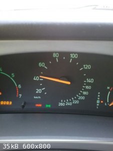

Tallinn Kaunas Tallinn ca. 1130km, ühe paagiga ära ei sõida, tagasi teel Häädemeestel tuli uuesti tankida. Paagi täiega sai 966km ja kulus selleks 63.6L keskmiseks teeb 6.6L. Tõsi, sõit oli igav ühtlane kulgemine 100km/h ning maanteed olid tühjad.
Super tulemus arvestades mis see auto kaalub ja mis suutlikkus sellel Saabil on :)
Olen isegi üritanud taolist säästu sõitu teha aga väga kaua ei suuda niimoodi 90-ga kulgeda :D Tekib selline takistamise tunne teiste autojuhtide suhtes ja niimoodi need üritused mul luhta lähevad :P

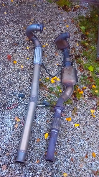

Keerasin väände kraanid kinni, softki läks originaal peale.

Kas auto läheb siis originaalseades müüki või mis mõttega sa downgrade teed?

Ülevaatus jah

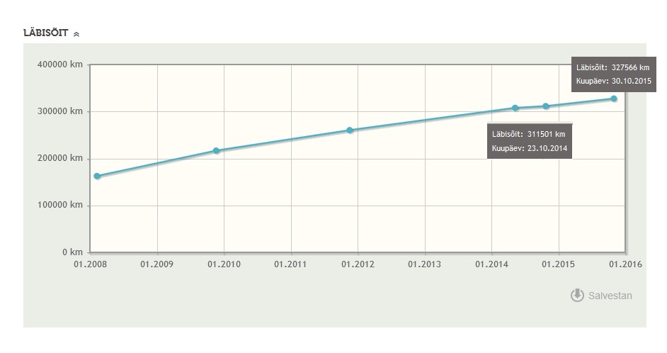

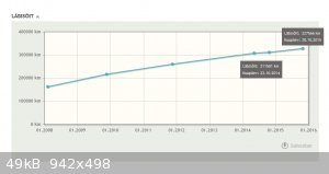

Naine käis autoga ülevaatusel ära. Puhas leht
Ülevaataja imestas, et Saab ja ei leki õli kuskilt. Aga ega ma oleks pettunud ka kui oleks midagi olnud, selliste investeeringute juures :D
EDIT: LS 16065km aastaga, järgmiseks aastaks kindlustus 137€, ülevaatus 40€, aastaga on investeeritud üsna palju.
suverehvid + veljed + sillastend + talverehvid
tagasillas kõik uued puksid
ees on saanud pukse vahetada ja stabika otsi
veepump kogu sinna juurde kuuluvaga
+41kw ja 115nm jõudu lisatud ja toonklaas paigaldatud
generaator remonditud, õlilekkeid on saanud eemaldada ja hooldatud igatpidi.
pidurid on saanud uuendus kuuri ketaste/klotside/vedeliku näol
filtreid, vedelike, andureid, voolikuid vahetatud
arveid on 3881€ eest, pluss ranttolt on saanud asju osta, s9k töörahad ja talverehvid.

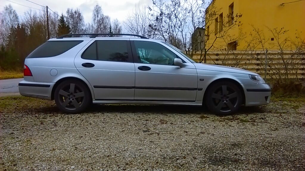

Suvi
Talv
Nagu ikka, Igasugune sportlikus kadus tänu talvekatele. Rool on peos kergem ja konkreetsust pole, sõit on küll pehmem.
