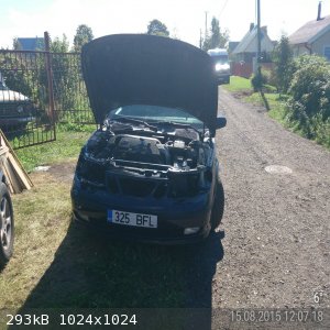

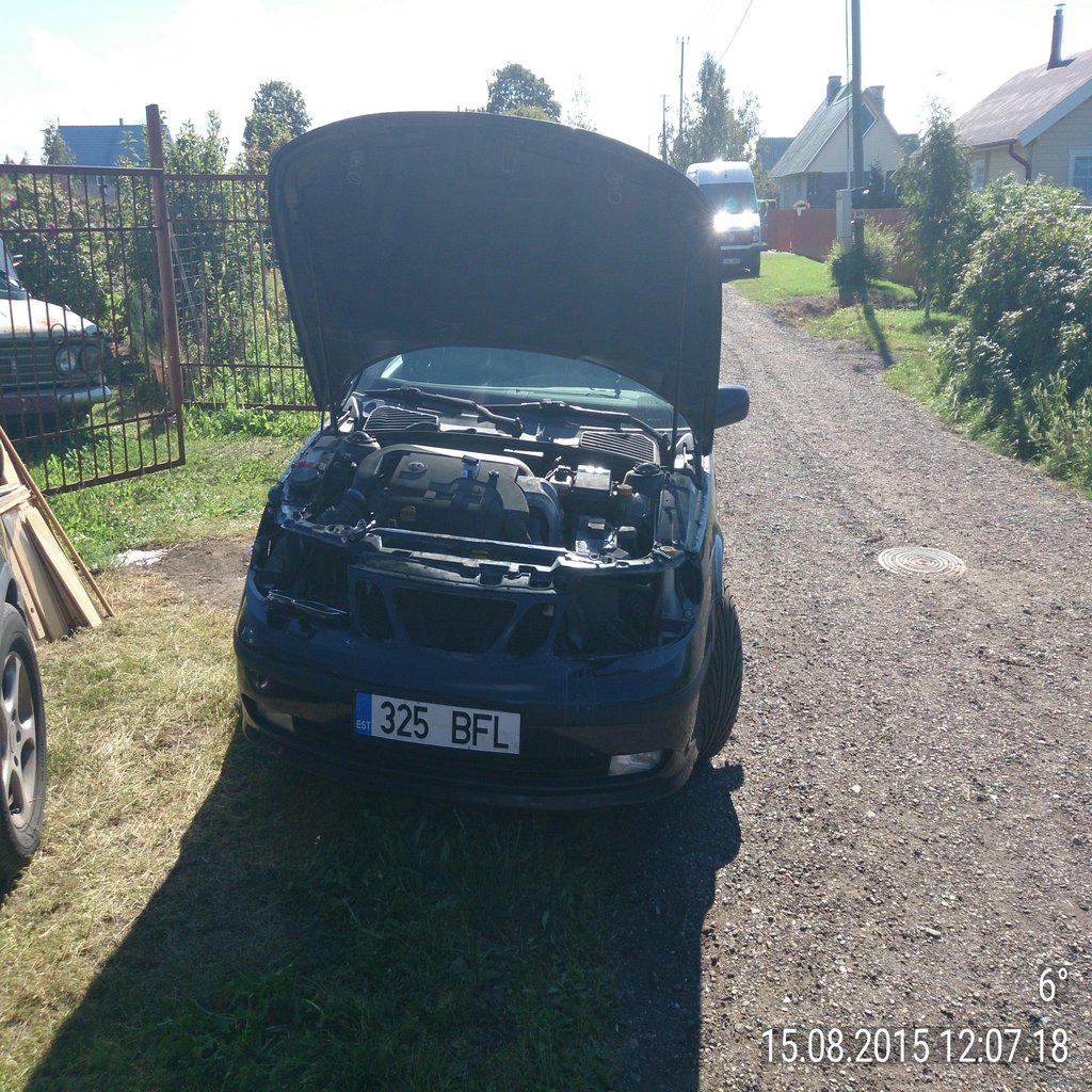

Esimene ja kõige kulukam oli juhipoolne esituli mis oli saand vett kuskilt koos xenonilokiga ka tule pistiku ära rikkunud....seega kogu tuli vahetusse koos blokiga ja kuna ka teine tuli oli tuhmunud siis vahetasin ka selle välja.
