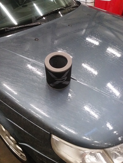

Peale saksa raua remontimist tuleb hellitada Saabi.
Nimelt BMW taastamine ja VW passati elektriprobleemid suutsid mulle selgeks teha kui hea Saab ikkagi on.
Ah no ega ma suurt ei teinud tegelikult, näärivana saatis hilinenud kingituse- Pipercrossi filtri. Peaaegu kõikidel mu autodel on olnud pipercross peal ja eks Eesti autosporti ole ka kõvasti aidatud nende tellimistega.
Erilist effekti saabi puhul küll pole, sisselaske korinat ei tekkinud, mis tavaliselt tekib.

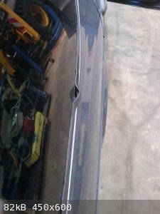

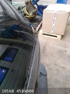

SIISKI mõned pildid ja siis ka üks probleemi allikas. Nimelt tagaklaasi tihend, olen korra foorumist leidnud kellegi kellel sama teema, aga mis seda tekitab ja kuidas lahendada?

Kas keegi oskab tagaklaasi tihendi kohta midagi öelda?

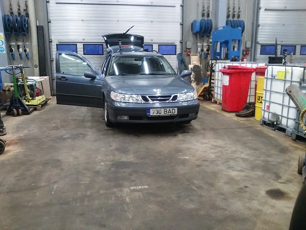

Nonii,
Saabi iseloomud vol.2.
Reedesel väljasõidul maale, käis täpselt maamaja ukse ees kohin ja susin ning kapoti alt tuli aurupilv.
Kapott üles ja inspekteerima. Leeki polnud, aga paisupaak oli kuival, ning kapotialune märg.
Lasin maha jahtuda, ning kuna kohe jahutusvedelikku polnud võtsin kaevuvett. ülla ülla, ei jooksnud kuskilt midagi. Ei arvanud midagi.
Eile Tallinnasse tagasi sõites oli enne koset mingi mats, ja minul hakkas rivis seistes jälle kapoti alt auru tulema.
Keerasin rivist minema ja jäin kõrvalteele seisma. Järjekordselt kapotialune märg, aga paisupaagis veel vedelikku oli. Läks kanistrist juurde ja mis siin ikka, ümber nurga tee kaudu Tallinnasse.
Homseks panin aja Peterburi tee Autoasi teenindusse, et üle vaataksid kogu auto ja ka veermiku. Äkki on mingi lõdvik kuskilt katki.

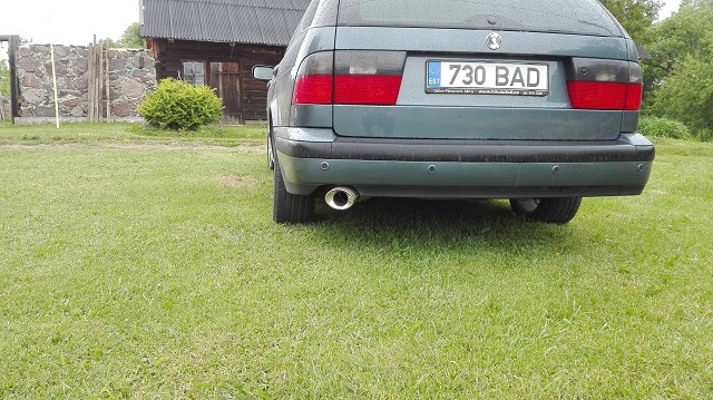

Aga summuti ots on ka küljes nüüd.
Lisaks vahatasin kõik klaasid ka ära, ja siis tuli tuhin ka istmed üle teha, ning siis kõik puhtaks, meeldiv tunne kohe.
Ajendas seda tutika scaniaga kulgemine kõrvalistmel(rõvedalt luks pill küll) kus esiklaas oli vahatatud ja kordagi kojamehi kasutama ei pidanud...

S9K tegi õli vahetuse minu autol ära. Peale karterituulutus kiti lisamist ei olnud ka õli võttur sodi täis.
Noo ja käimari õli vahetas ka nii palju kui välja tuli.
276777 oli ees ja varsti saame mootori maha võtta:headbang:
