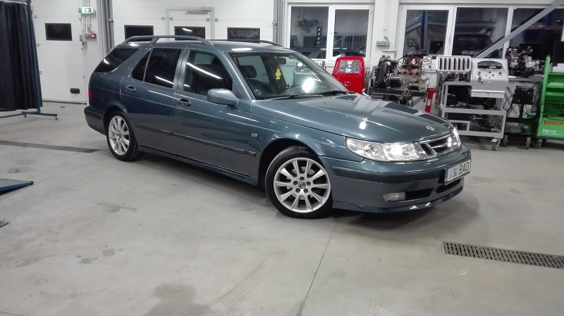

Nooonii, lõpuks sõidab, vaiksem kui ennem. Mootori peale panekut lükkas edasi s9k nissaabi ehitus.
Turbo oli tõesti päris jubedas olukorras, aga sai vist väga hea.

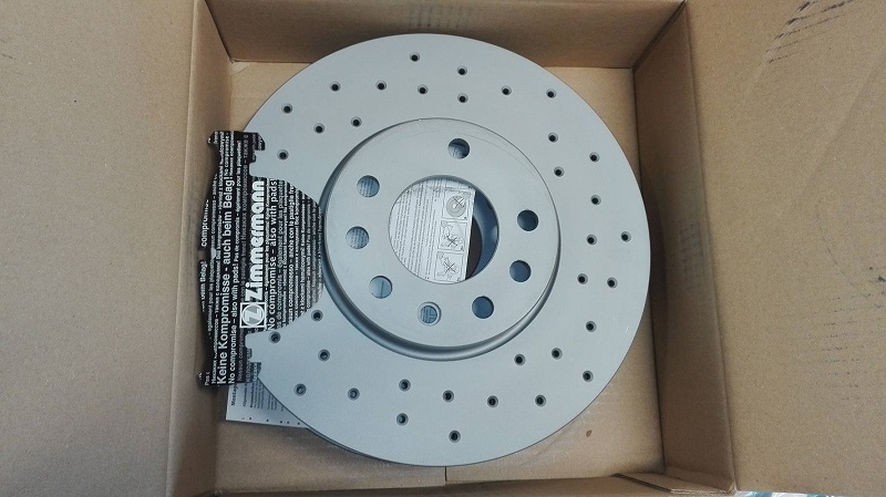

Esimesed jupid sildade kohendamiseks hakkavad tasapisi jõudma.
Homme peaksid ka šarniirid jõudma ning PF puksid.
Siis saab ka juba muid asju tutvustada mis vahepeal toimunud on.

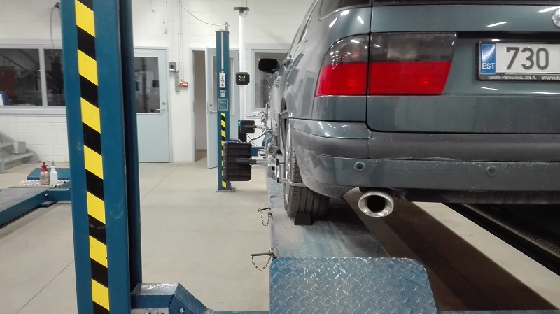

Niisiis, mõnda aega on sõidetud, mõtlesin, et teeks auto puhtaks kah.
Ehk siis poleerisin auto üle, ja kandsin peale püsivaha, kasutasin prooviks turtle waxi, carbrite oma oli saast, kasutan kliendi autode peale ära, aga ilge jama on seda peale saada ja pärast maha...
Jube palju mõlke tuli välja, jube kohe, aga nüüd on tehtud ja ilus vaadata kohe.
Sillastend sai ka tehtud, kuna ikka lõpuks häiris see viltune rool, loomulikult oli sild veidi paigast ära ka, aga ei midagi väga hullu.
pshh ja noh, ostsin omale veel ühe Saabi...
