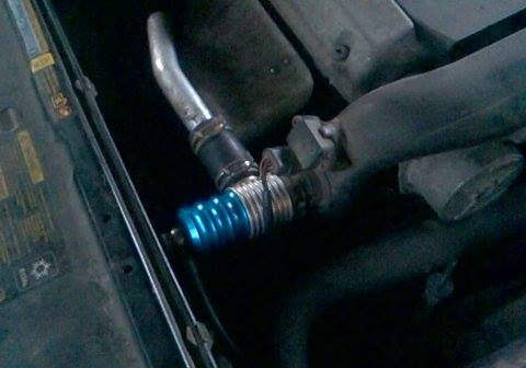

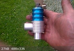

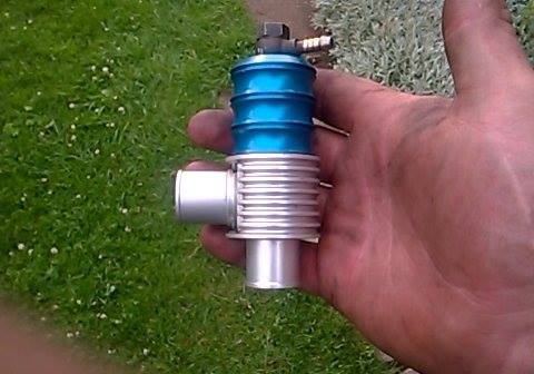

#59
E Juul 04, 2016 21:14
Vana hea speedpartsu bypass on minu käes tagasi. Kummirõngad vaja tagasi peale osta.
Parem esituli ei näita üldse enam midagi. Xenon läbi ja tuli ise ka suht saast. Juhipoolne on vist üsna uus. Oijehhh, jälle saab raha ära anda. Meeldiv :D
Uus piiidõri pump ka, kuid saadeti vale. Kurb. Esipidurid on totaalsed saastad. Uskumatult pasad. Elu kõvasti peab pressima. Krt TRW jutud kõik ees ja nii halb. Mis pull seal küll on, kas võimendi peetis või need klapid seal vahepeal jamad. Tundub, et Neutraali peale lükates pidurdab paremini.

#62
P Juul 10, 2016 11:26
Peale speedpartsu bypassi installi läks check engine põlema. Ma eeldan, et need kaks on omavahel seotud. Klapi vedru tundub liiga jäik olevat.
Automaat kastile vist ei saa panna sellised asju, ECU arvestab nagu õhu lekket.
bypass mul, mitte bov :poke:

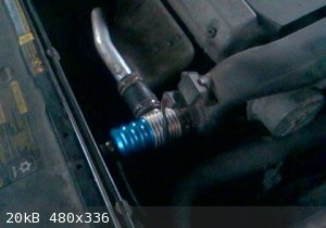

#64
E Juul 11, 2016 1:30
Bypass tagurpidi pole? Originaal (ja enamus tuuning variante) käivad ju ikka nii, et klapp on boosti suhtes risti, mitte turbo ei suru vedru otse lahti. Ehk siis vaakum eest vaadates paremal pool.
#65
E Juul 11, 2016 12:25
No mida kuradit sa tuunid... Sõida ja ära mölise...:D
Ära mölise :D
Kuramus, proovin. Vist ongi valesti.
#66
T Juul 12, 2016 0:35
Tuleb välja, et mul on Hirschi alumiinium vannidega cooler ka :head:
Bypassi keerasin teistpidi, veidi vaiksemaks jäi. Ilmselt siiski pistan originaali tagasi. Mõneks ajaks.
#67
R Juul 15, 2016 22:42
Originaal bypassiga enam veakoode ei tule. Genekal vahetasin harjad ära, see ka korras. Esitule poleerisin ära, sai enam vähem. Väga igav teema.

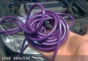

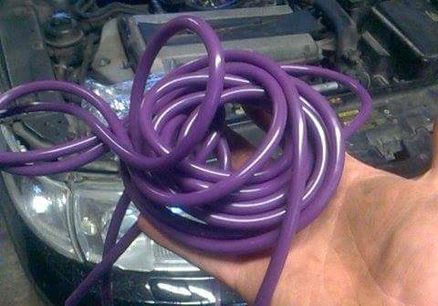

Väheke edevam vaakumvoolik
#71
N Aug 18, 2016 22:51
Ohoh, ma ei pea enam ise pilte uppima, seda teevad teised minu eest :D. Vahetasin välja jah. Kummarid olid ikka üsna tahmad juba. Järgmine etapp väljalaske tihendamine.
