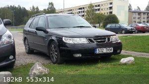

Paneks oma 9-5 kah ülesse.
2.3t 136kw automaatkastiga versioon.
Lisade poolest lihtsamapoolne. Vihmasensor, ESP, tagumised parkimisandurid,tumenevad peeglid. Muu kraam ei vääri mainimist.
Ostes esmase asjana kontrollisin karterituulutuse süsteemi üle, mis oli ilusti puhas. Igaksjuhuks esindusest uus komplekt peale.
Samuti DI kassett läks vahetusse. Samuti esindusest uus originaal võetud koos NGK-dega.
Hetkel Sebastian kirjutab natukene lõbusama softiga ECU-t.
GT17 vahetatud TD04HL-15T vastu. Jahutusvedeliku torude tarvis lasin astmega vaskseibid treialil teha.
Üle poole aasta sõitnud, kui pildile ei ole jäänud. Müügikuulutuse pildid on hetkel pakkuda. Praeguseks muidugi Aero veljed all.

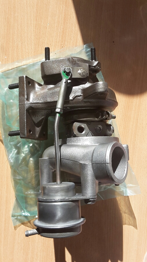

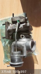

Praeguse seisuga CR-I softiga aju peal. Kirjutati 230hp/370nm.
Samuti jõudis kauaoodatud turbo kohale.
TD04HL-15T

Täna sain sellise asja kätte.

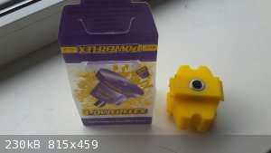

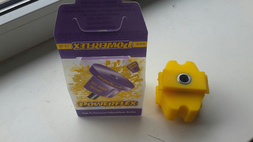

Samuti sai natukene sildu korrastatud. Tagasillas suured puksid, silikonpuksid ja sisemised niidirullid. Esisillas suured õõtsapuksid. Muidugi ka sillastend.
Jupid kõik Lemförderi omad.
