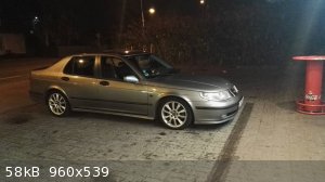

Saab 9-5 Aero Manual, 184kw, 2002, renqu
Nonii...
184 kw, 210 000 läbisõiduga
Panen ka enda lennuki siia :)
Tegemist siis 2002 aasta isendiga. Alguses kui ostsin, olin väga skeptiline. Harjunud sakslastega sõitma :D
Peab tõdema et minu eelmisetele autodele (mersu 124, bmw 728 ja pesoo 407 coupe) mugavuselt alla ei jää...vaata et mugavamgi
Nüüdseks olen masinaga 2 aastat sõitnud ja kuua aega tagasi väsis siis mootor.
Kuna kap remonti teha ei tahtnud sain korraliku (seest nägi välja nagu uus) 150 k läbisõiduga 2008 aasta b235r-i. Seoses mootori vahetusega selgus et ka sidur on väga väsinud. Sai ka selle uueks.
Pole masinaga sõitnud jaanidest saadik....lootust on et tuleval nädalal saan ehk jälle roolida. Ootan põnevusega :P
Auto iseenesest korralik. Kere ilus. Aga siiski aja jooskul vaja nipet näpet teha.
1. Sid-id korda
2. El. soojendusega esiistmed kusagilt saada
3. Tahaks natukene edevamat velge (ei ole prioriteet nr 1)
4. Idee järgi tahaks VKM-i külastada ja natuke hp-si juurde saada...kuigi ta on niigi kiire :P
5. Xenonid vajavad vahetust
6. Rool ja käigukangi nupp vajaks uut nahka
7. jne.
Ehk siis praegu on plaan veel paar aastat sõita kindlasti...
juhul kui ei leia vahepeal manuaal 9-3 turbo x-i, või volvo s60 R-i
