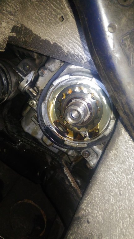

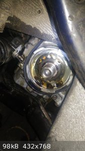

Õlikulu põhjustab lekkiv esimene väntvõlli simmerling. Kohe isuga lekib sealt õli poolraami peale ja ka mootori külg ning õlifiltri poolne ots liguneb. Simmerling ostetud.

EDIT: Ei olnud simmerling, oli õlipumba o-rõngas. Lisaks esimene rihmaratas oli tuksis, soon sisse kulunud. Väike otsing foorumis oleks aidanud kiiremini asi kokku saada:
Ilma õlipumba tihendi vahetuseta on ka simmeri vahetus tühikargamine.
Ratas maha,logari eespoolne osa maha,rihmapinguti kokku tõmmata,vända rihmaratas maha,õlipumba kaas maha.Siis vahetad tihendi ja simmeri ja uuesti kokku. 0,5-1 tund tööd.
Simmeri tööpind rihmarattal tuleks kindlasti karstast puhastada,näit. "karukeelega" ja simmer lüüa kindlasti muule kaugusele,kui eelmine oli(kulumissoonde sattunud simmer pidama ei jää tavaliselt).
o-rõngas 9130600
simmerling 9173576

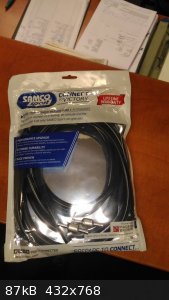

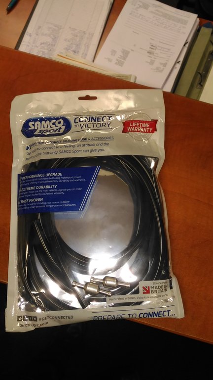

6mm vaakumvoolikud said uued külge koos klappidega. Selle tööga nii hästi ei läinud, full boostiga sain mootoritule vilkuma. Peab uuesti kapoti lahti tegema ja vaatama üle. Äkki midagi lahti jäänud.
