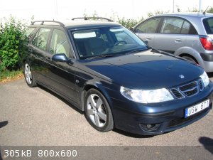

Pikemat aega juba mõelnud, et selle auto kohta peab ka teema tegema. Oleme praeguseks selle autoga ~115k km maha sõitnud ja Saabi saan vaid kiita.:thumb:
Alustan algusest. 8 aastat teeninud 900NG MY94 ei olnud aastaks 2007. veel väsinud. Aga siiski - kupeekere tagaistmel oli lastetoolidega ebamugav majandada. Lisaks pidev niiskus salongis tekitas akendele ja katuseluugi sisepinnale kondensi (kliimat ei olnud ja auklik põhi lasi usinalt vett vaiba alla).

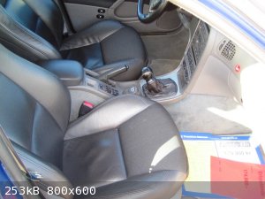

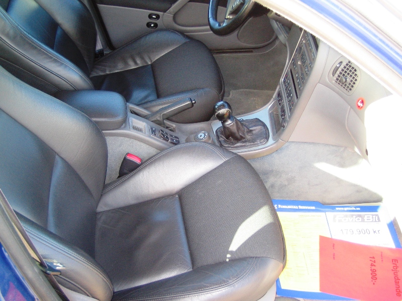

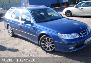

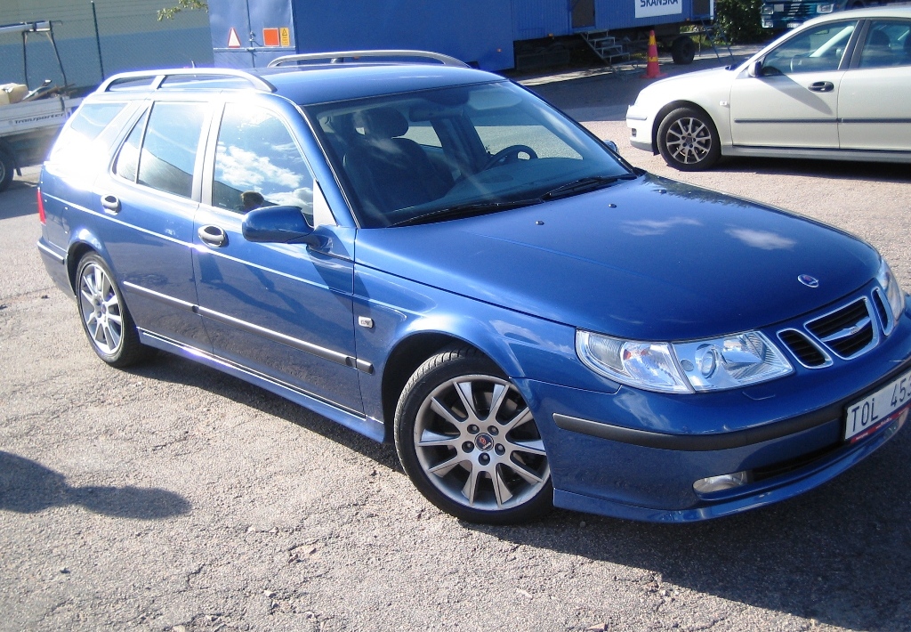

Kammisin siis Blocketit ja otsisin 9-5 universaale. Esimesena jäi silma ilus sinine aero Helsingborgis. Müüjaks Favia Bil. Ls ~120 k km. Värv - cosmic blue/kosmisk blå. Poolnahksisu ja parkimisandurid. Peeglite ja velgede järgi MY03:
Lennukiga Kopenhaagenisse, lennujaamast rongiga väina alt läbi ja kohal. Kosmiline auto oli väljast ilus. Aero istmed, parkimisandurid. Salong oli oodatust rohkem väsinud ja raadio küsis koodi :conf:. Müüja lubas selle kiirelt korda teha aga kõne "raadio ok" tuli alles järgmisel päeval. Hind ka pildile jäänud, km oli "eraldatav". Veidi murelikuks tegi mõte tagaistmel poriste kummikutega põtkivatest jõnglastest, poolnahksisul on esiistmete tagused tekstiilist.
Müüja suhtumine oli väga :thumb:. Minu meelest ei tehtud isegi dokumendikoopiat. Anti võti pihku ja patsutati õlale - "Give it a good try!". Auto vaadatud, läksime sugulaste Kiaga varuvariante üle vaatama, et võrdlusmoment tekiks. 50km selle Kia Rioga (paistab järgmisel pildil) kujunes minu võimete laeks :D.

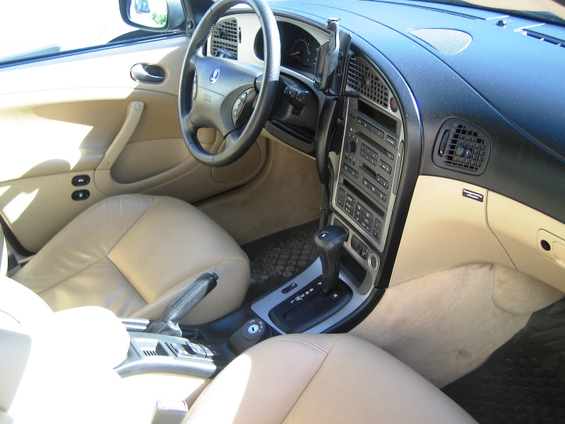

Järgmiseks proovisin seda '05 autot. Šefid stanged. Tumesinine, hele sisu, ATM, ls ~250k... Minu tüüptrajektooridel siis ummikuid sisuliselt ei olnud, automaadil ei näinud mõtet (2016. arvan juba teisiti :) ).

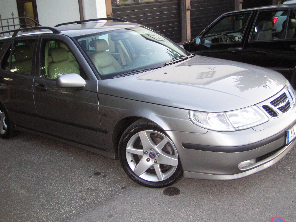

Veel sai vaadatud üht aerot Höör'is:
2002. manuaal, ls <70k km!, nii seest kui väljast igati viisakas, beež nahksisu, veermik vaikne ja tihe, liikus nagu vaja. :thumb: Müüja oli rootslane, autokaupmees. Oli toonud selle hiljuti Firenzest, Itaalia suurimalt saabidiilerilt ja sõitnud sellega paar kuud. Kaasas täidetud hooldusraamat pluss viimase Itaalia hoolduse arve ja Rootsi TÜV paberid läbisõitudega. Kõige selgema hooldusajalooga, väikese läbisõiduga ja igast kandist kõige viisakam auto. Selle võtsin. Ei ole pidanud kahetsema :thumb:.
Istmed on soojenduseta ... aga ventileeritud (!), pereautosse päris hea kompromiss. Soojendustega 9-3 pidasin mitu talve, pakasega on esimesed 10 minutit hea. Sealt edasi sooja istet enam ei taha. Istmeventi kasutan kuuma suveilmaga sisuliselt kogu sõidu aja. :thumb:
Pildilt paistab veel üks tonnine ja 9-viisi oli tal müügil mitu. Kuna Aero igati sobis siis teisi ei uurinudki. Peatuspaigast Hööri ja tagasi - 2x70km olin ise Kia roolis. Pikemat otsa poleks suutnud ka. Kia Rio gaasipedaal oli põrandast kõrgel ja jalaruumi vähe. Kannatasin kuidagi ära :gun:. Kui lõpuks oli Saabi eest tasutud ja sain istme enda järgi paika panna - see oli pagana hea tunne.

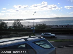

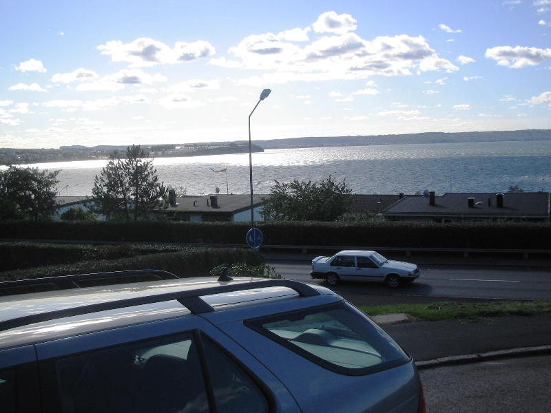

Tagasitee Stockholmi - 550km - läks sisuliselt ühe jutiga. Lühike peatus Vätterni ääres, Grännas vist:

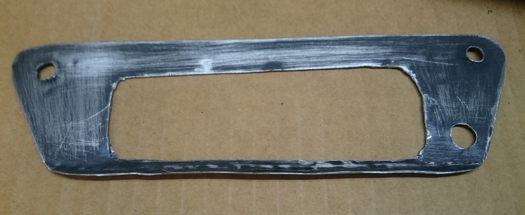

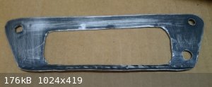

Sain (ammu juba) innustust overspeed-i teemast, lõpuks parandasin oma auto tagaluugi sisemise käepideme ära. Vana oli katki, ostsin "uue", sellel ka väike pragu sees. Freesi jne käepärast pole, sain hakkama rellaka, trelli, multitööriista ja lauakäiaga. Vahepeal viilisin ka :cool:.
Liiga paksu materjali ei tahtnud võtta, painutada ka vaja. Kasutasin vana PC korpuse külge. Vist oli 0,4mm. Rellakas, puur ja multitool. Käiaga välisviimistlus ja meisli-haamriga kumeruse tekitamine. Veidi sobitamist ja valmis:
Avad on lopergused kuna puurisin meelega väiksemad ja täpse mõõdu saavutasin ümarviiliga. Soovisin, et plekk istuks vähimagi lõtkuta - vähem koormust plastile. Kuna plast on väikese praoga siis lasin plasti ja pleki vahele liimhermeetikut. Igaks juhuks :cool: Aega läks ~2h, pluss šablooni valmistamine.

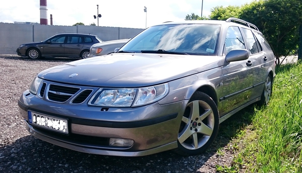

Hakkan autot müügiks ette valmistama. Juba 25 aastat esiveoga kulgetud, neist viimased 18 manuaalkastiga Saabidega. Viimased 8 a käesoleva võimsa ja mugava Aeroga. Järgmiseks tuleb teistsuguse veoskeemiga ja automaatkastiga auto, kW ja Nm vähemaks ei jää :cool:.
Esialgne tööde nimekiri:
- õlivahetus
- uus karterituulutus
- summuti üle vaadata
- juhiistme mälu nupud puhastada
- vaipade märgpuhastus
- nahk hooldada

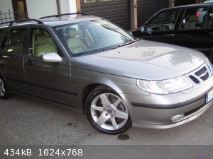

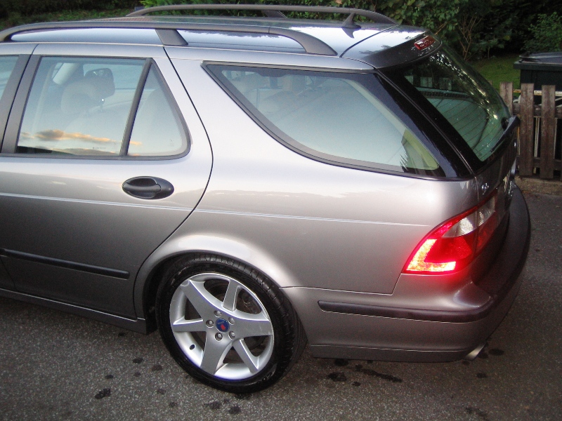

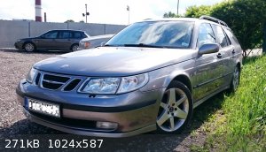

Paar pilti ka, Trionicu õuelt. Värskemaid hetkel pole.
