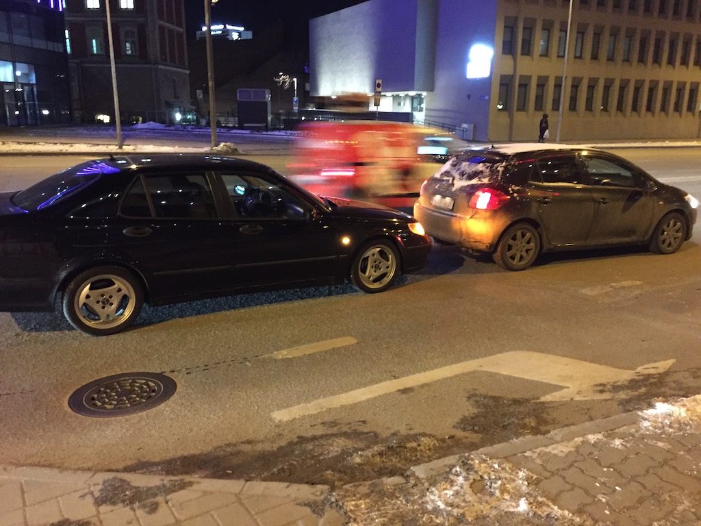

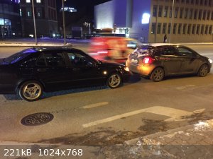

Täna sai üks riigikeelt mitte valdav kodanik Politsei käest teada, et suunatuli ei anna eesõigust. Vaatan homme valges nina üle, tundub, et võiks värvida. Toyobota läks krõbinal katki :)

Aa, see on see koht, kus igast suunast peale pressitakse, seal peab jah peale passima kogu aeg.

Just. Härra ei olnud minuga nõus ühtegi sõna riigikeeles rääkima, üritasin talle seletada, et plinkiv suunatuli ei anna talle eesõigust. Hiljem, kui võmm oli talle selgeks teinud, et nii ikka ei tehta, oskas ta kohe võluvael minuga rääkida :)
Arvan, et ei hakka nina värvima, ma ei ole kindel, et nad selle tehasevärvist paremaks saavad.

Kas sul pardakaamera oli? Sellises loos võib teine pool igast ***** ajama hakata, kui tunnistajaid pole.
Tagumine juht jääb 99% süüdi ju.
Kui kriimud siis lase ikka ülevärvida ja vaata põhjalikud tuled ja viled üle, äkki leiad veel midagi mis vajaks vahetamist ;)

Kaamerat mul ei ole, pildl on autode paiknemine ka natuke eksitav. Ta tegi mulle vasakusse nurka ripseka ja jõudis seejärel ette reastuda. Avariigrupp ei kahelnud vigastusi vaadates kordagi, kes süüdi on. Lähen pesen auto Jazzis ära, siis saab hea ülevaate.
