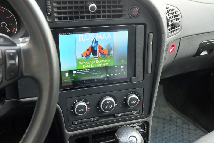

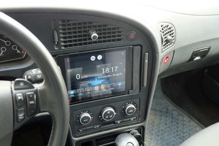

Punast enam pole, aga valgel pikemat aega juba stereoks, mootoridiagnostikaks ja naviks tavaline tahvel koos 3G ja GPS-iga.

See ongi Göteborgi politseiauto. Tahvli install oli sellevõrra lihtsam, et seal ei olnud enne originaalmakki ja olid juba standard DIN pistikud. Samas jamamist ikka on. Päris lõpuni ei saanudki ehitada, täna osteti see auto just ära.
Ise lisasin vanema 9-5 originaalstereo, USB laadija. Kinnitused ja katted printisin 3D printeriga.

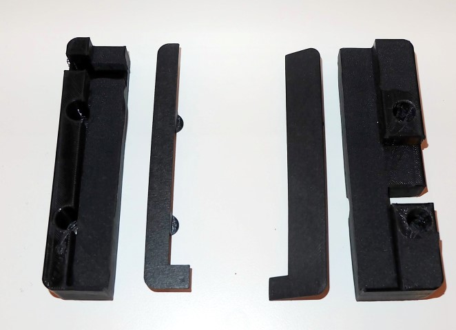

Jäid üle 3D prinditud tahvli kinnitusklambrid MY2006+ autole. Kui keegi plaanib sarnast paigaldust, siis oleks soodsalt pakkuda.
Sobivad tahvlile mõõtudega: 200x140mm

Oleks huvitatud nendest. Kuidas Sa 3.5mm ühendasid ja millega?microUSB ainult laadimiseks?

Audio oli otse võimuga ühendatud. Mõistlikku võimsust muidugi nii ei saanud, aga planeeritud olid signaali konverterid, mis said ka ära tellitud. Paraku ei jõudnud neid testida, seisid mul paar nädalat laual ja siis osteti auto ära.
http://www.ittgroup.ee/et/muundurid/998-that-1646-outsmarts-moodul.html
MicroUSB on laadimiseks ja süüte lülitamise tuvastamiseks. Toite järgi lülitati programme ja teenuseid vastavalt sisse ja välja.
