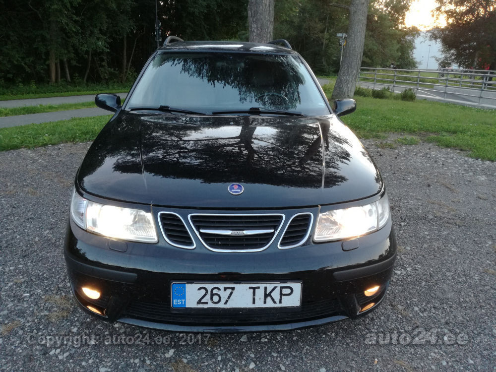

Eile siis käisin oma Saabil Tallinnas järgi. Mootoriks 2.3 162kw ja automaat universaal. Spidomeetril 303500km. Enne Lõuna-Eesti poole tulekut käisin Saabiantist ka läbi ja lasin õli ära vahetada ja muid juppe ka.Vahetusse läks aknapesupaagi kork, õlifilter, õlikorgi seib, mootoriõli Castrol, O-rõngastihendid, süüteküünlad, klapikaanetihendid, vasak udutuli, mootorialune põhjakate. Lisaks ostsin veel kaasa bensufiltri, õhufiltri ja salongifiltri. Arve kokku 487.- Vahetamist vajavad veel parem esirattalaager, mootoriraami tagumised puksid, kõik kettad ja klotsid, parem välimine parkimisandur, vasak xenonpirn, juhipoolse peegli klaas (alumine äär millegipärast tume). Külmalt olevat natuke mootoriketi häält kuulda aga ei midagi hullu. Aga muidu auto on äge.
