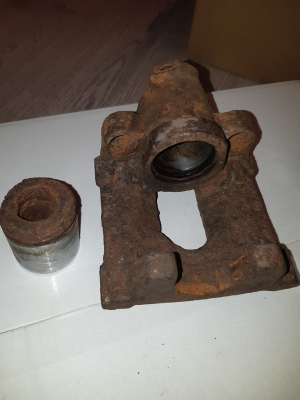

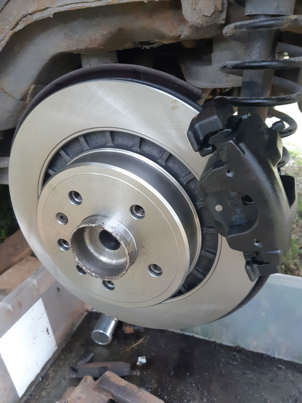

Sõites tundsin et maanteekiirusel taga justkui vibrab midagi. Seisma jäädes oli näha et kui teised veljed olid vihmast märjad, siis taga vasak velg täiesti kuiv ja päris kuum. Ehk siis pidur oli peale jäänud. Võtsin lahti ja kolb oli päris huvitavas seisus. Siiani olen lasknud pidurite hoolduse ikka teenindustes teha, viimati aasta tagasi. Kuigi tol korral pandi uued klotsid, siis sellises seisus kolb oli jäetud tähelepanuta. Kuna roostet oli väga palju, siis ei hakanud seda sadulat taastama vaid tellisin uue. Teise poole sadul oli veidi paremas seisus, aga vahetasin sellel ka kolvi välja, seejärel lasin rooste maha ning lasin musta värviga üle; taastamiskomplektid on ikka veidi odavamad kui uus sadul osta ja on rohkem nokitsemiserõõmu. Nüüd peaks jälle hea olema.
